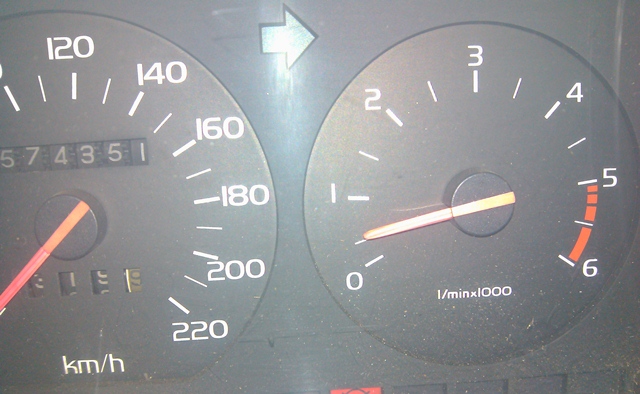

Повідомлення vovo » П'ят листопада 14, 2014 11:40 am
leo_run » Пн ноя 10, 2014 7:46 pm
D 650-700
Тd, TIC 850 900
Оборотов в минуту
Нету там никакиъх 500
Дима вот обороты Д24 прогретого на нитралке, ну что там не 500 - 600?
Re: D- 2.4 дизель все вопросы сюда!!!!!!
Повідомлення leo_run » П'ят листопада 14, 2014 12:35 pm
Похоже на 600, сам тахометр может доехать 200 от ремня от шкива на генераторе зависит, я себе втулил на изношенный шкив 13 ремень обороты стали ниже
