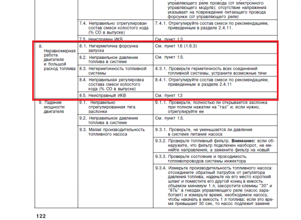

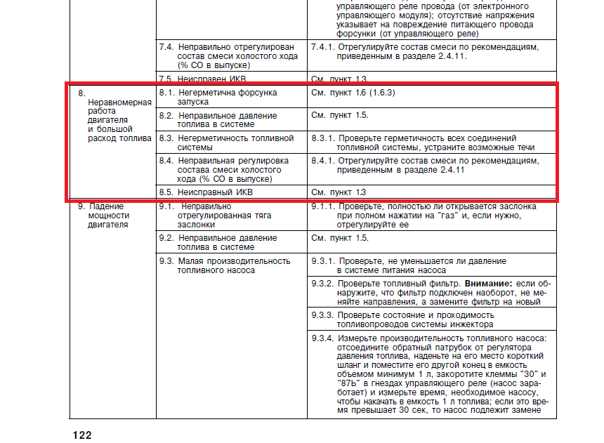

Re: Расход В200Е
Повідомлення Aleksandr37 » Сер квітня 25, 2012 11:42 pm
Вот что пишит моя мурзилка по твоему запросу, если нужно могу залить книгу :

Re: Расход В200Е
Повідомлення walkmanser » Чет квітня 26, 2012 8:40 am
Да я тут вчера ночью или сегодня утром скачал уже эту книгу:-D
