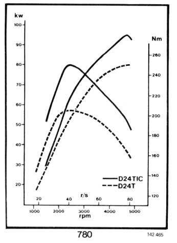

А вот я нашел диаграмму двигателя D24T/TIC. Те кривые, что тянутся вверх - это мощность, а те, что обрываются на 2000 оборотах и падают вниз - кривые крутящего момента. Это к вопросу когда переключать передачи, чтоб дать ему под хвоста. Как видно, переключаться лучше в районе 2500-3000 об/мин, тогда остаешься на полке максимального крутящего момента, что дает максимальную отдачу от двигателя при разгоне.
Диаграмма
D24T_TIC diagram.jpg (15.82 Кб) Переглянуто 16746 разів

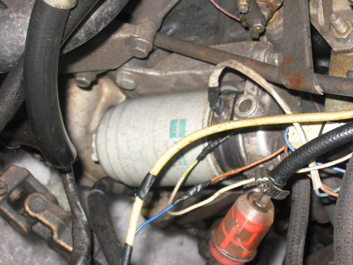

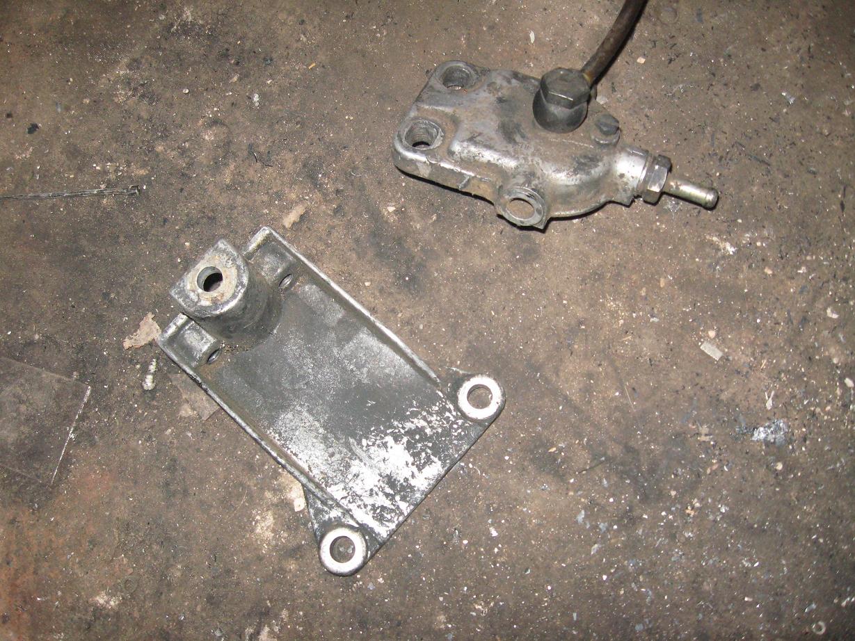

а вот тебе фотки крепления фильтра!

Артем,а что ето у тебя между фильтром и корпусом? подогрев?
Re: вопросы по мотору вольво 240 2.4 дизель
Повідомлення nikolajs » Вів лютого 23, 2010 8:11 am
Спасибо, посмотрю, что там у меня по месту! Это выходит фильтр стоит наискосок, вперед и вниз нижней частью?

фильтр стоит строго вертикально!
да Слав, эт подогрев солярочки)) BOSCH вроди.

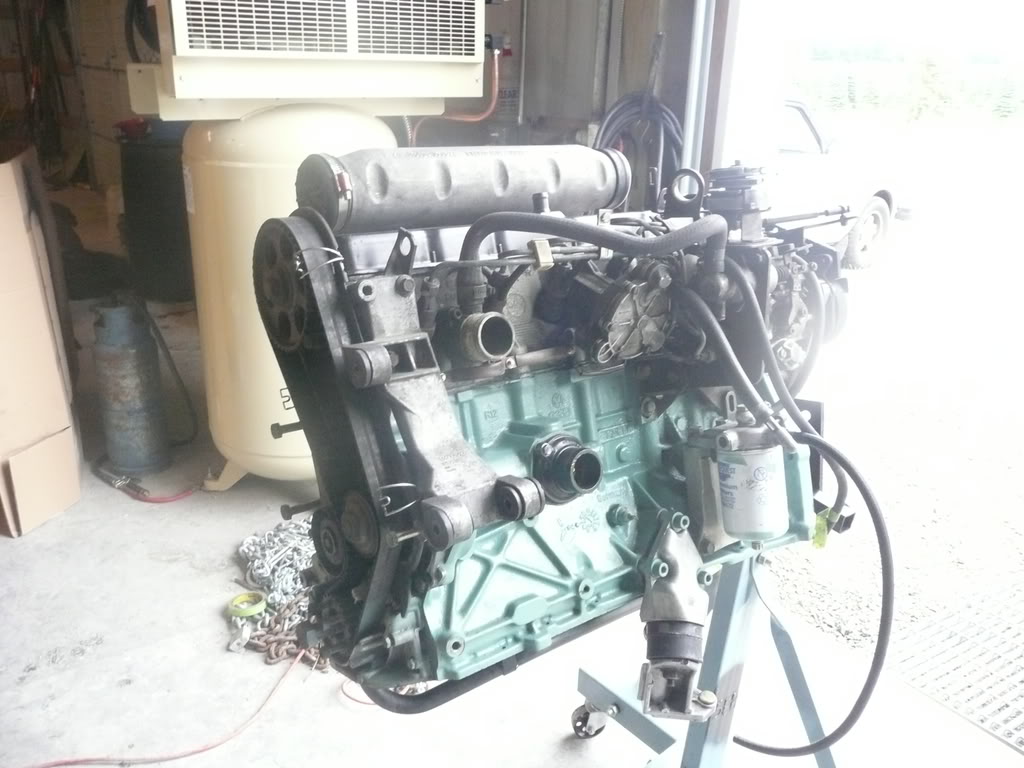

Просто фото под углом? Ясно. А вот нарыл сайт, только сам не лазил, но думаю там масса полезной информации! http://www.d24t.com/
Повідомлення nikolajs » Вів лютого 23, 2010 4:19 pm
Наверное фильтр должен стоять так?
Повідомлення ARTYHA » Вів лютого 23, 2010 5:11 pm
совершенно верно! и эти оба крепления я могу тебе продать или обменять на бачек ОЖ с крышкой с твоей 740 если там канешна клапан работает.

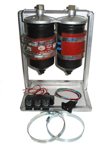

Вот еще одну ссылочку нашел! Ну просто очень полезный девайс, хотя многие пишут обратное. http://www.alkon-service.com.ua/rus/catalog.php?id=63

Тут можно купить этот чудо девайс. А производитель вот - http://www.nomacon.by/new/auto/auto-sale.php
Белорусы молодцы! Может кто глянет как оно в живую выглядит? И какую именно модель нужно брать для нашего фильтра?
Повідомлення ivan@m » Сер березня 03, 2010 3:57 pm
раньше жил рядом с этим адресом. напротив авторынок
Повідомлення nikolajs » Сер березня 03, 2010 4:03 pm
Просто есть реальный интерес. Ведь это огромный плюс в морозы, да и не только. Теплая солярка легче загорается чем холодная. Я бы себе поставил бы.
Повідомлення ARTYHA » Сер березня 03, 2010 5:20 pm
теплая соляра, лучше загорается, но перегретая, хуже! снижается мощность двигателя.
