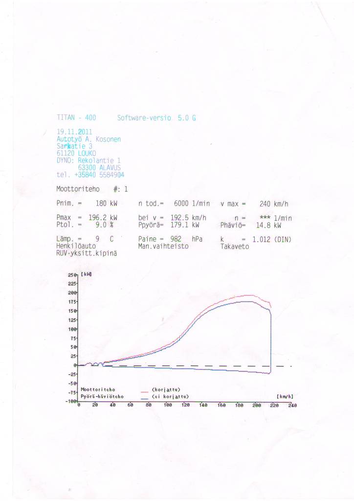

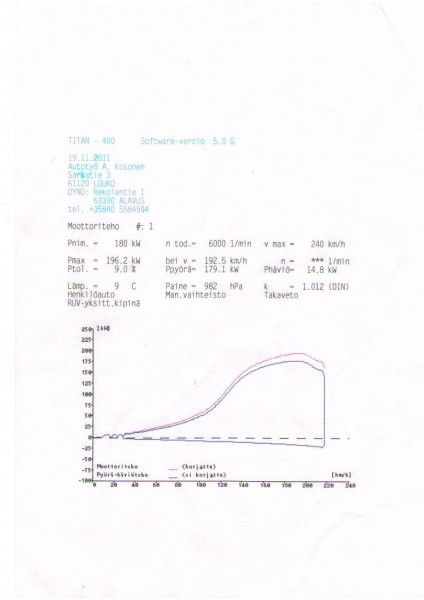

Fomax79 написав:Если владеешь англицким,поищи сайт D24T(или Tic),точно не помню,там америкосы тюнят эти моторы,выход приятный,но цена! Ресурс в топку,и машина становится машиной выходного дня.
D24T.com
Там чудак прокачал моторчик не плохо и при этом машина у него не выходного дня, а каждодневное авто для работы.
Цитирую:
Hello!
The first dyno paper in this thread is from my car After that i have installed an electric fuel pump, and made some adjustments to the IP.
The new result is 196,2kw (267hp). Didn't get the torq this time either because we couldn't get the rpm signal to the computer. I calculated the rpm based on the gear ratio and the speed on the dyno. Then calculated the torq using the rpm and horsepower, and got about 420+nm.
Engine specs:
-d24tic
-ported cylinder head (by me)
-3" exhaust
-aluminium intercooler, 450x300mm
-holset hx35, with 12# turbine housing, 60mm turbine wheel, 54mm compressor wheel. Original exhaust manifold with a wall welded between the two sections.
-30psi boost
-pump built by PP-diesel, a finnish diesel tuning shop. don't know much about it, except that it has a 12mm rotor, made in china. They don't use the china made rotors anymore, just original bosch parts. The guy from PP-diesel said you can get a lot more power with original bosch rotors. Planning to see if that's true
The car is a daily driver for me, so i'm trying to keep things simple and hope i don't brake it.
Если в кратце, для тех кто не пользуется переводчиком и в школе плохо учился:
Лошадок выдавил 267.
Двигатель сток Д24ТИК
- Портирована ГБЦ
- 3х дюймовый выхлоп
- Интеркуллер алюминька 450х300
- Турбина Холсет 35й с разного диаметра крыльчатками, выхлоп расходится на две трубы
- давление турбины в пике 30 пси или 2 бара
- ТНВД переделан под более производительную пару.

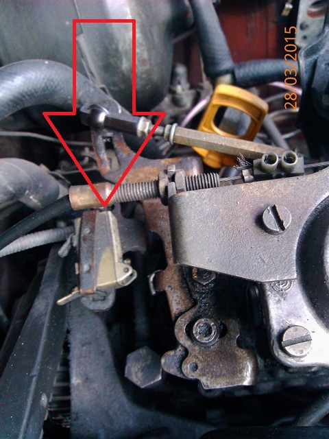

подскажите пожалуйста для чего/от чего этот датчик на тнвд?
Re: D- 2.4 дизель все вопросы сюда!!!!!!
Повідомлення leo_run » Вів березня 31, 2015 12:20 pm
фотка чуть глаза не сломал :-))
выключатель , который потом электрически, перекрывает вакуумный клапан, а тот в свою очередь не дает открыться клапану ЕГР , если егр нету то этот микрик можно деинсталировать с трактора так как каждые лишние 10 грамм влекут за собой килограмм а это расход...

Повідомлення vovo » Вів березня 31, 2015 12:24 pm
Спасибо Дмитрий,
сорри за фотку да не перевернул) то есть это элемент от круиз контроля?

vovo написав:Спасибо Дмитрий,
Егр система подачи отработынных газов во выпускной коллпкиор для обеспечения быстрого прогрева и норм токсичности
Круиз тут и рядом не стоит
