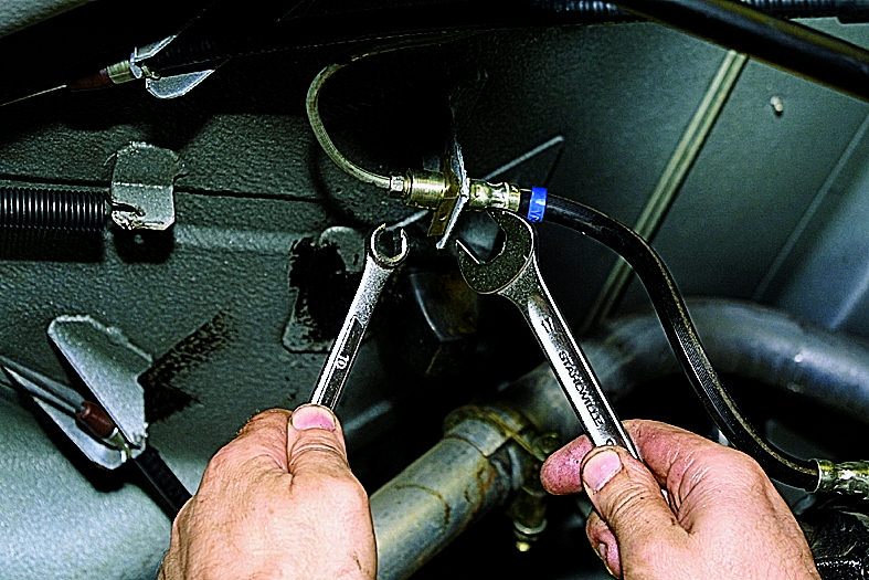

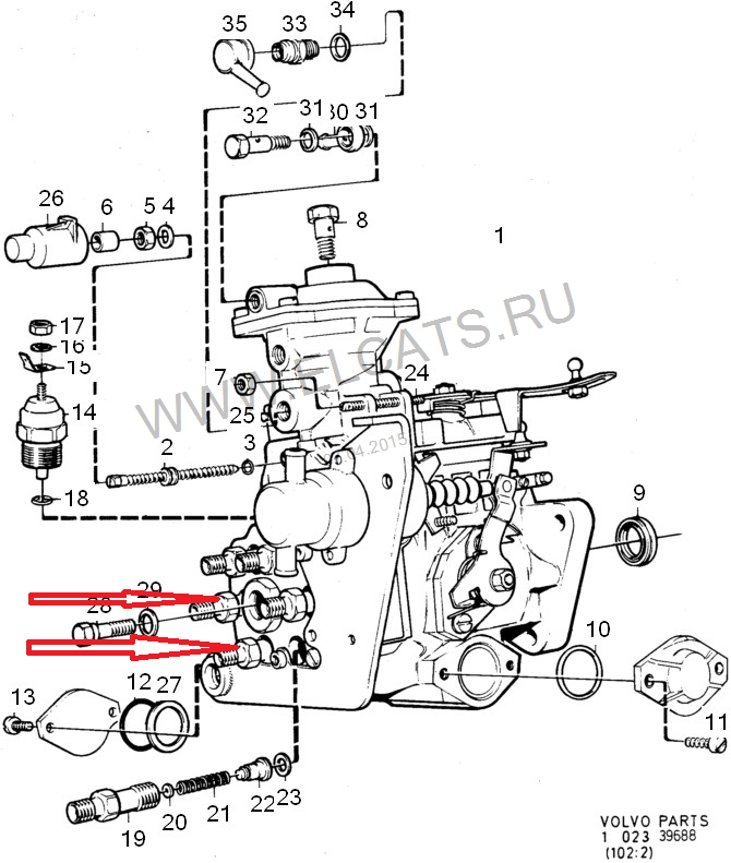

и не сочтите за наглость еще вопрос, посоветуйте пожалуйста что нужно разобрать чтобы долезть до держателя нагнетательного клапана к которому трубки прикручиваются? показал на картинке бо и там течёт :sad:

Когда у меня текло, снял обработал конус мелкой наждачкой, промыл со шприца хорошенько, и все норм. А по форсункам только к дизельщику чтоб на апарате их проверил, тут другого не дано, должно быть очень точно. Пользовался ключом такой формы как для тормозных трубок(разрезной) только нужного размера, ничего не разбирая откручивается.

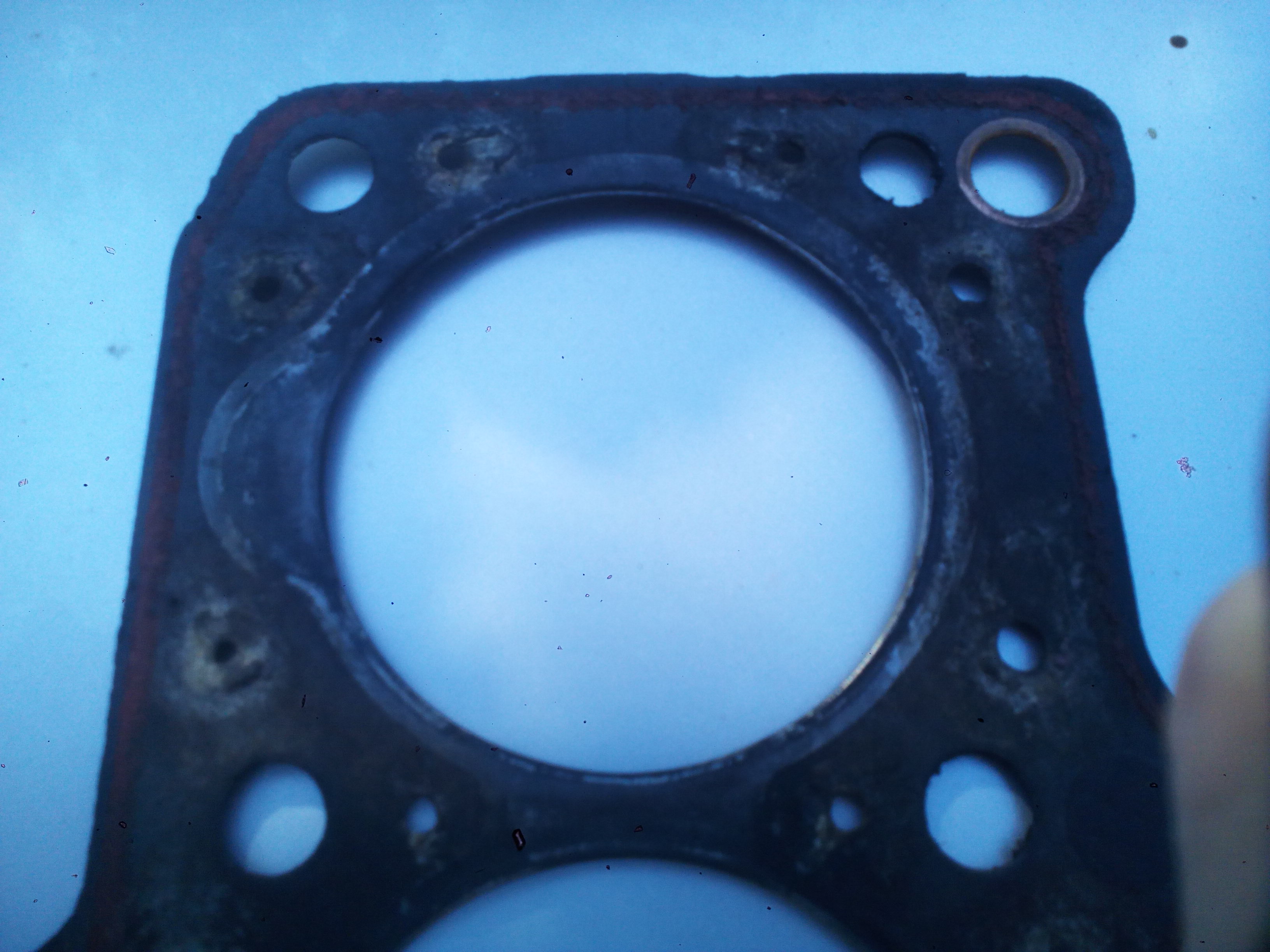

Кстати случилась вот такая фигня, 20 тыс. после капиталки. На прошлой неделе кололи двигатель. Тосол пёр то наружу, то через крышку бачка, потом начал в масло переть.

я пытался тем/таким ключом зажать, он на 17 там у меня затянуто на века. теперь думаю нужно выкручивать)

Повідомлення leo_run » Вів квітня 07, 2015 1:35 pm
под клапаном на ТНВД их 6 штук под каждую форсунку стоять ОДНОРАЗОВЫЕ!!!!!!!!!! медные шайбы они есть в ремкомплекте к ТНВД,
и если там зажать на века то результатом будет сломаный штуцер ТНВД, достать эти шайбы модно но на машине наврядли получится . момент затяжки там не большой , потому как сминается кольцо и уплотняет..

Повідомлення vovo » Вів квітня 07, 2015 2:09 pm
это уже ближе к делу, спасибо. таки да есть те шайбы в ремкомплекте бош к тнвд! буду разбирать как только ключ куплю)

Повідомлення vovo » Вів квітня 07, 2015 2:24 pm
ключ как на фото слева. Это чтобы открутить трубки от тнвд, а раньше писал про шайбы какраз те что в ремкомплекте ну оте медные/одноразовые.

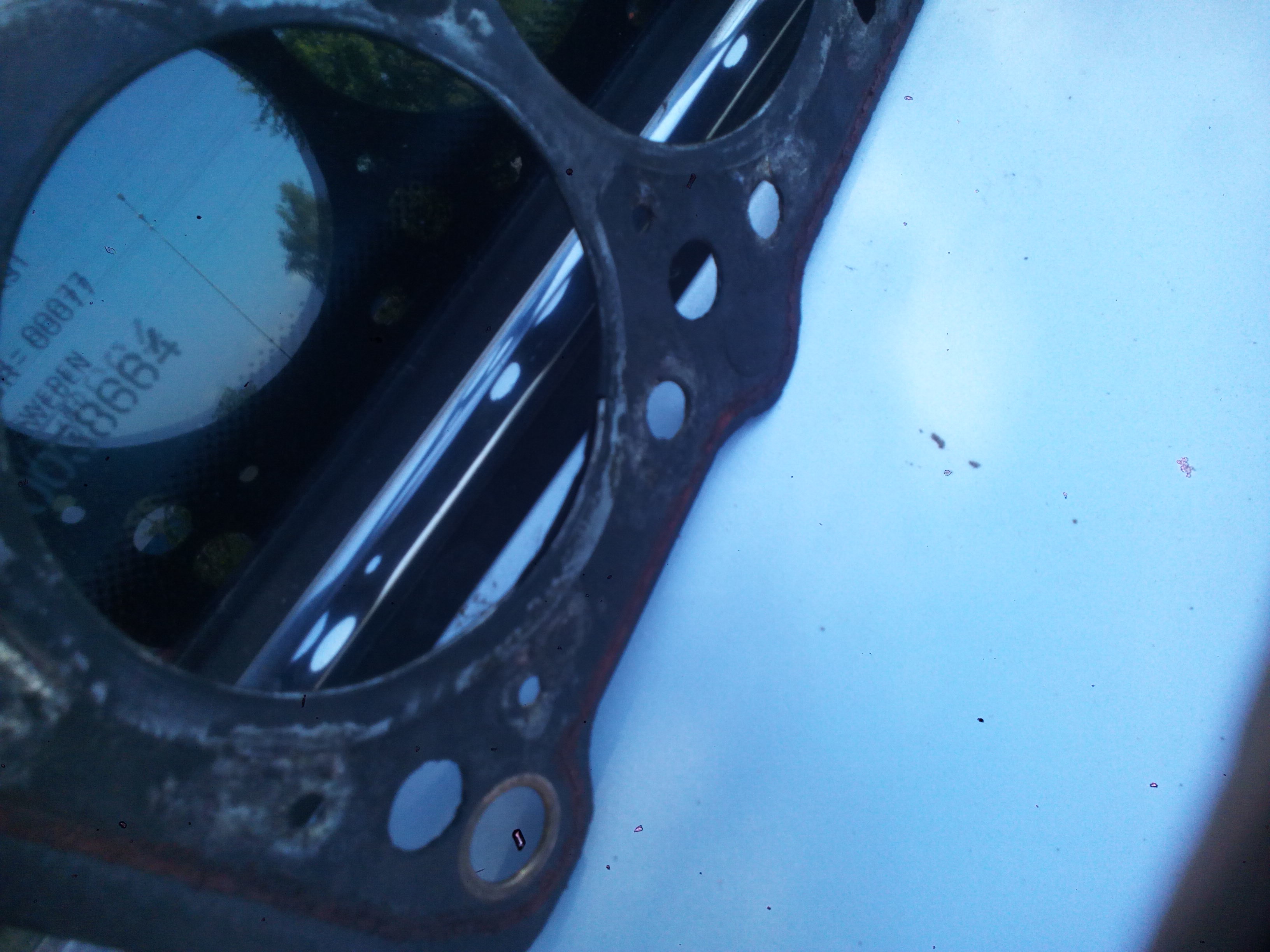

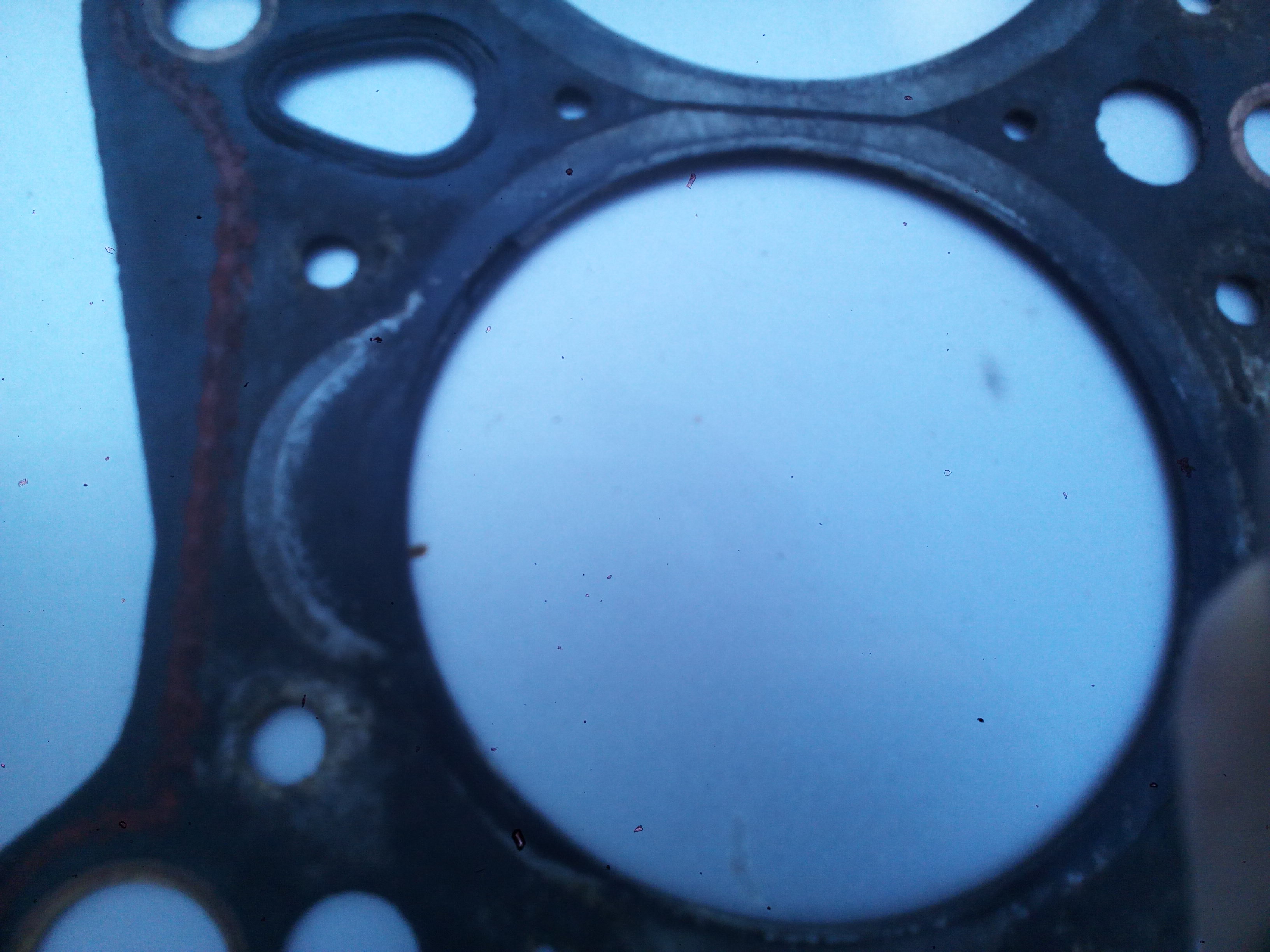

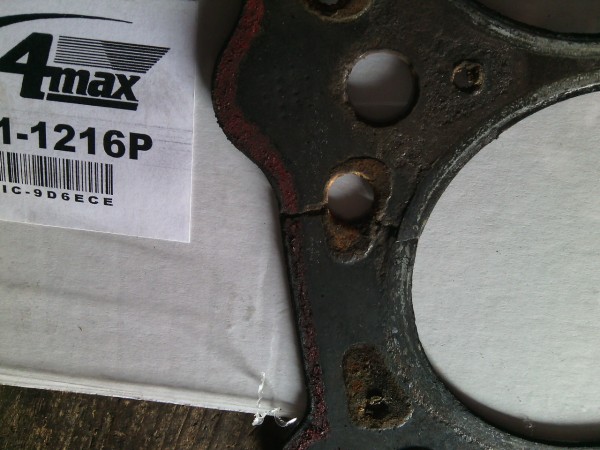

lex2009 написав:Кстати случилась вот такая фигня, 20 тыс. после капиталки. На прошлой неделе кололи двигатель. Тосол пёр то наружу, то через крышку бачка, потом начал в масло переть.
В мене така ж проблема, 5тис. після капіталки. Почало булькати. Голову зняв, а там...
Можливо є в когось ідеї, чому так трапилось (не перегрівав). Кажуть прокладка неякісна, порадьте яка нормальна, чи може в чомусь іншому справа?

Причин две- затянули двухметровым ломом, и некачественная прокладка
Re: D- 2.4 дизель все вопросы сюда!!!!!!
Повідомлення lex2009 » Суб червня 06, 2015 6:44 am
В моем случае когда её не пробило а она треснула полностью, то это прокладка некачественная.

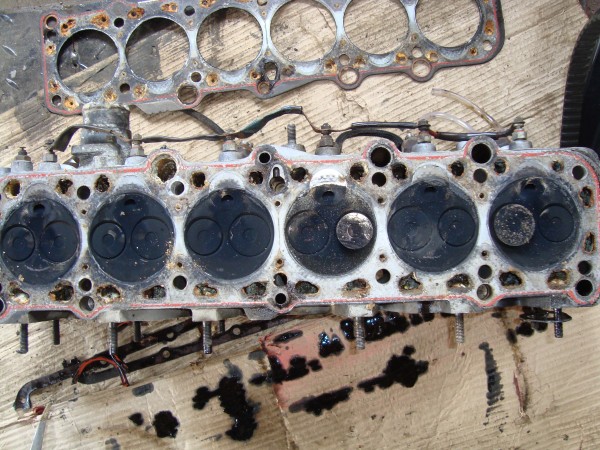

Повідомлення Виктор 77722 » Пон червня 29, 2015 12:00 am
Здравствуйте. У меня тоже 2,4 дизель. Сейчас меняю прокладку и варю голову (ссылка с фотками http://volvo.com.ua/forums/viewtopic.ph ... 1ca9f2881a ) Во вторник придёт прокладка 750 грн, болты новые 350 грн, сальники... Так вот подскажите в какой последовательности затягивать болты и с каким усилием. Спасибо, за внимание)

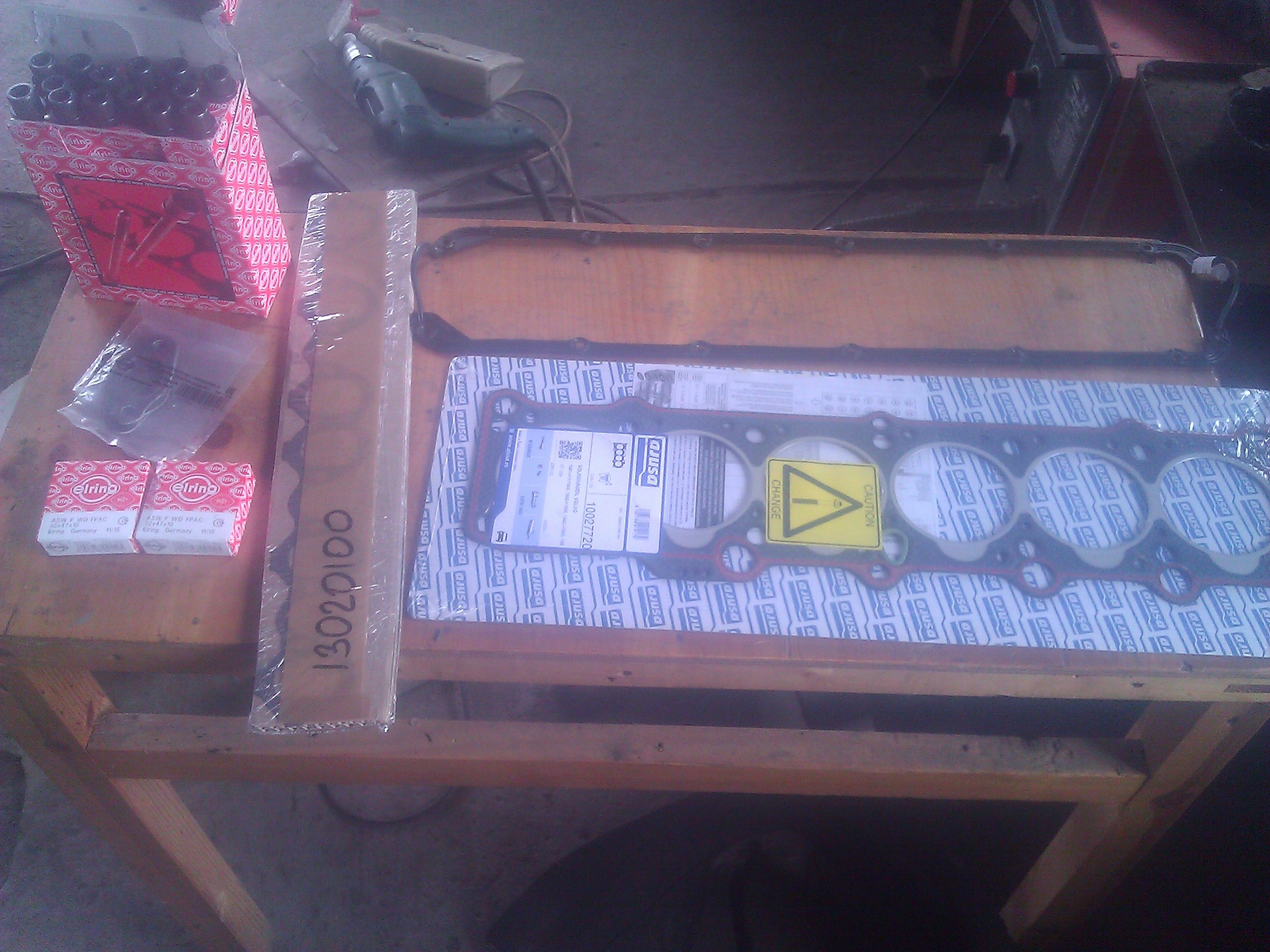

Вот только теперь новый вопрос: На новой прокладке меньше отверстий для циркуляции воды, чем на старой. На старой абсолютно все отверстия прорублены. В магазине говорят, что так надо, а на старой сам кто-то прорубил. Это правда? Или должны быть отверстия прорублены?
Ответьте, пожалуйста, а то завтра собирать хочу!

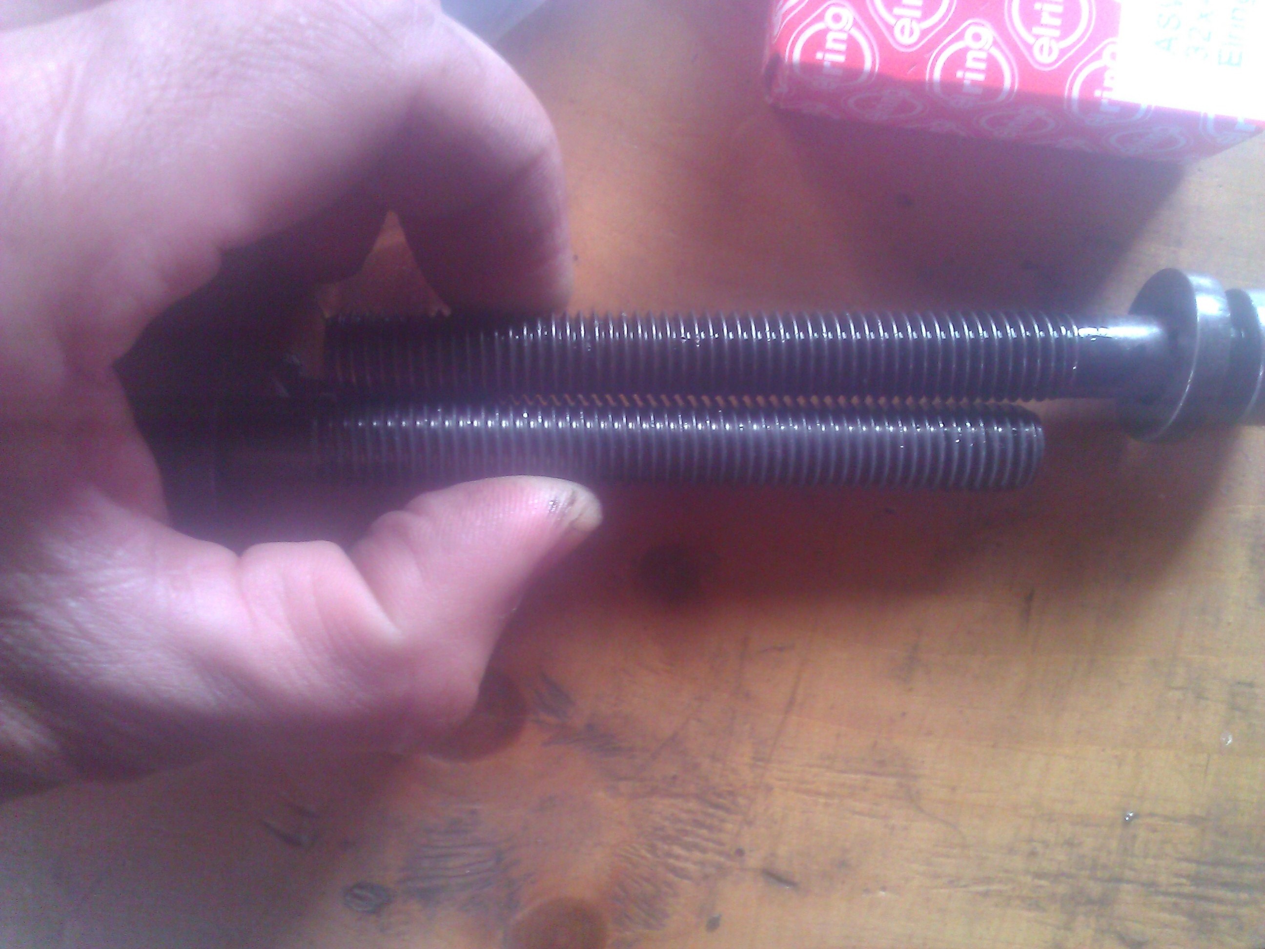

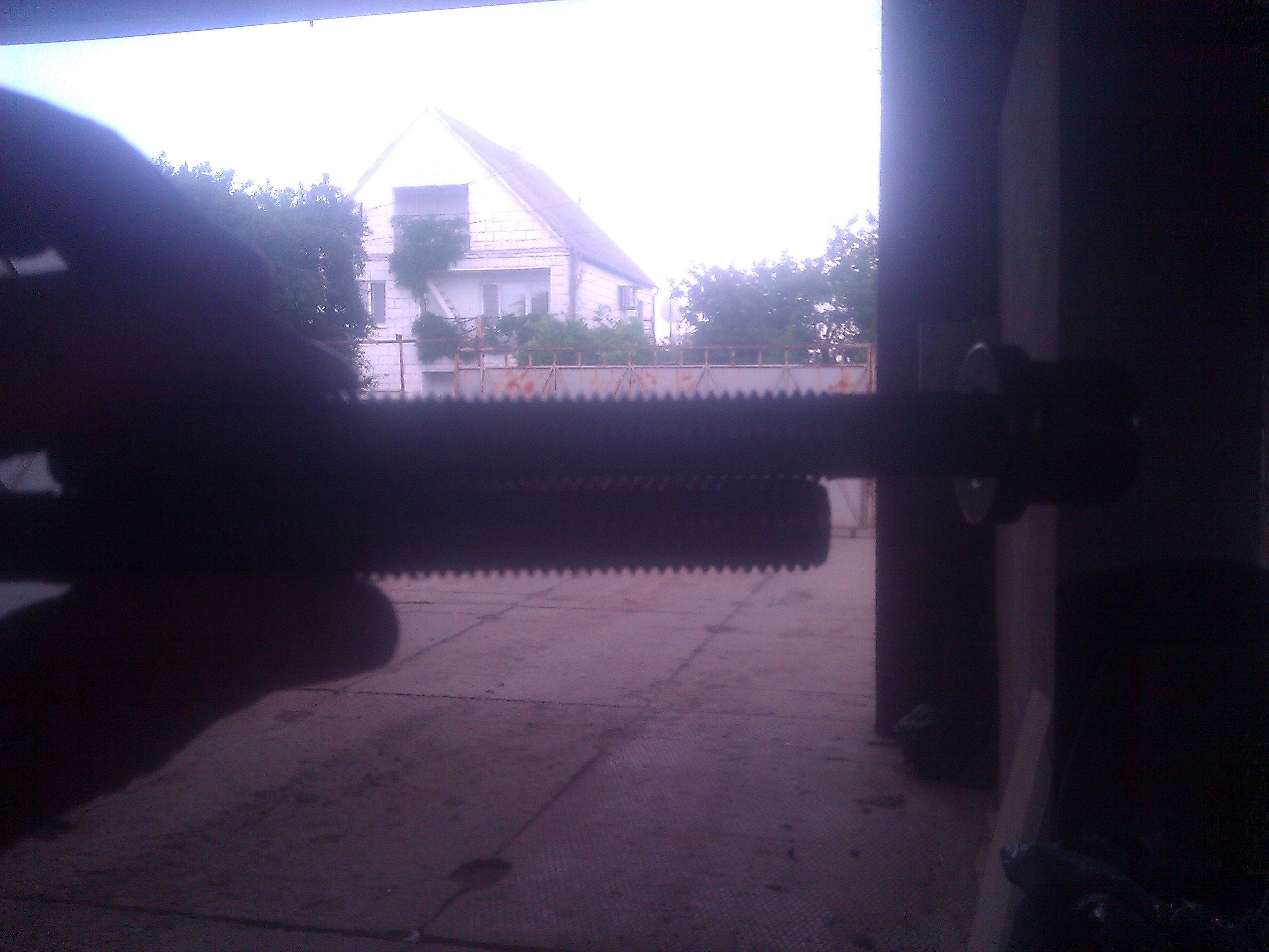

Кстати, купил новые болты и со старыми они не совпадают по резьбе! На второй фотке снизу новый, а сверху старый. На второй фотке два новых болта. Вытянулась резьба, хотя визуально незаметно

Повідомлення leo_run » Сер липня 01, 2015 9:08 am
болты в утиль искать или новые или новые:-))
прокладку не трогать
