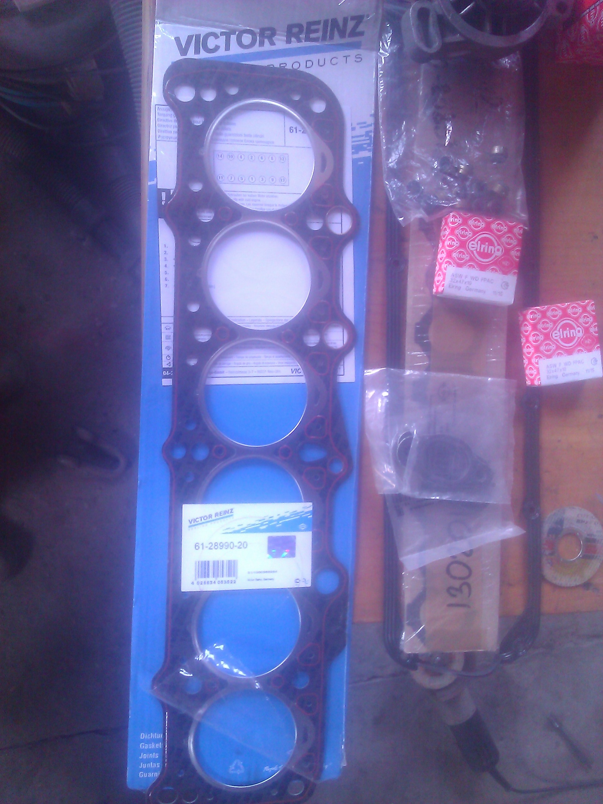

leo_run написав:болты в утиль искать или новые или новые:-))
прокладку не трогать
на моей фотке соит коробочка с новыми болтами. 300 или 350 грн. Я думал дороже будут.
на прокладке где-то 6 отверстий не хватает. Как-то стремно
Виктор 77722
Повідомлень: 28
З нами з: Суб січня 19, 2013 11:50 am
Автомобиль: Volvo 740
Re: D- 2.4 дизель все вопросы сюда!!!!!!
Повідомлення lex2009 » Чет липня 02, 2015 8:24 am
Виктор 77722 написав:
На прокладке так должно быть, специально ограничивается ток охлаждаки через голову, пропиляв отверстия вы ухудшите ситуацию охлаждение будет идти неравномерно(какойто из цилиндров будет перегреваться). Такие прокладки у всех стоят.
lex2009
Повідомлень: 461
Повідомлення Виктор 77722 » П'ят липня 10, 2015 12:16 pm
Приходил мастер, посмотрел прокладку и сказал менять её. Поменял на другую Viktor Reinz. качество конечно, отличается очень заметно. Первая была пито Испанская, но фуфло редкое. А на этой и все отверстия есть. Стоит 950 грн...

Запчасти- по уму подбираются, а не по номеру кузова- он только в помощь не более, теперь рассмотрим вариант с прокладкой- если у нас все отверстия есть и они все одинаковые и совпадают с башкой - то зная 5 клас физики и что жидкость течет по наименьшему сопротивлению , получаем помру гоняющую охлаждайку- вокруг 1-4 котла,
56 типа как то сами будут жить.
Повідомлення Ice_BEAR_Bo » Вів липня 14, 2015 10:17 pm
это ты с током перепутал, с жидкостью - просто пропускная способность будет разная :D
а вообще - разве система каналов д24 так по тупому устроена, что пропускную способность нужно компенсировать "дырочками в прокладке"? и что, прокладка должна держать ОЖ? да ну, может просто прокладка левая, нет?
Повідомлення leo_run » Вів липня 14, 2015 10:49 pm
Я знаю только одно что если покупать оригинальную прокладку когда курс 8. Был древней за 450 - то дырочки есть все - но они разные все остальное просто прокладки. Это уже мусооилось на теме - про трактора , у артели надо спросить он-тоже покупал себе не копееечную
Повідомлення Ice_BEAR_Bo » Вів липня 14, 2015 10:55 pm
интересно, никогда бы не подумал, что пропускную способность каналов ОЖ регулировали бы диаметром отверствий прокладки...

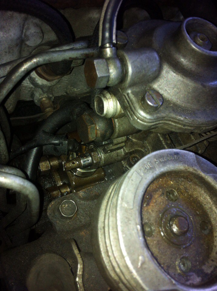

Повідомлення Максим_ua_1994 » Чет липня 16, 2015 6:43 pm
вот под топливный насосом течет
Максим_ua_1994
Повідомлень: 14
З нами з: Вів червня 23, 2015 9:10 pm
Автомобиль: Volvo 760
Повідомлення leo_run » Чет липня 16, 2015 7:41 pm
брр - ;-) я не могу понять откуда течет?
Места течи-
1- из под электроклапана подтянуть- заменить
2 - из под винта количества - заменить шайбу
3- из отверстия вверху топливного насоса- менять кольцо - стоит 25 грн- но работа - адская надо разобрать пол насоса- а потом еще и собрать,
4 из под кольца плунжера- снятие и разборка насоса-
Чтоб понять точно откуда- берем моющее для посуды а-ля "санклин"- щелочное что то , оббрызгиваем сливаем водой еще раз. Моем , заводим и смотрим где мокреет и рассказываем ;-) сделать я навряд ли смогу , - далековато от вас, но хоть скажу что и зачем что б не навещали лапши
