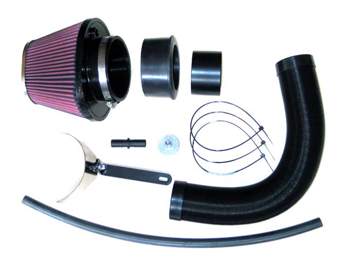

тут люди интересуются и я спрошу на турбодизель можно фильтр нулевик ставить? меня постоянно терзают сомнения что воздушный фильтр забит или грязный или этим не испугать турбину))
Re: D- 2.4 дизель все вопросы сюда!!!!!!
Повідомлення troll999 » Сер листопада 18, 2015 6:11 pm
vovo написав:тут люди интересуются и я спрошу на турбодизель можно фильтр нулевик ставить? меня постоянно терзают сомнения что воздушный фильтр забит или грязный или этим не испугать турбину))
Вы можете поставить, это ваш выбор, но при правильном подходе всё получится, главное не дешёвое китайское г..., вовремя его промывать и пропитывать хорошим маслом(которое специально для нулевиков) и тогда проблем мотору не доставите.
На двойку в штатное место есть нулевик от жиги который прекрасно справляется :D, как на 740\760 честно не знаю, может и есть в штатное место готовые решения.

Повідомлення vovo » Сер листопада 18, 2015 6:20 pm
Спасибо за быстрый ответ, я думал он примерно такой будет
я думал тогда можно было бы вообще коробку из под фильтра открутить.
Повідомлення troll999 » Сер листопада 18, 2015 10:05 pm
vovo написав:Спасибо за быстрый ответ, я думал он примерно такой будет
Можно и так,но главное чтобы качественный и правильно его обслуживать.
troll999
Повідомлень: 879
Автомобиль: Volvo 244D24TIC
Повідомлення leo_run » Сер листопада 18, 2015 11:19 pm
Меня вот тоже терзают сомнения на какие мля рекорды на убогом д24 надо идти что б ставить туда нулевик?
Если кажется тотобьясните мне как грязь туда попадает этот короб там же жить можно:-) дыра в крыле вода не лъет если дыра на моторный отсек открыта. Закрой еепробкой и ли востанови подогрев воздуха от двигла
Фильтр можно менять раз в 10000 это в два раза чаще чем Нада :-) :-) :-) шо ще треба :-) ?
Re: D24 дизель. Все вопросы
Повідомлення vovo » Чет листопада 19, 2015 9:13 am
рекорды тут не причем Дмитрий. Просто так два раза в год менять по 200 грн. каждый. а тут один раз поставил и усё. ну промыть когда есть желание...
Повідомлення solohino » Чет листопада 19, 2015 11:16 am
Да действительно,нафиг он вообще этот фильтр нужен,выброросить его и все дела,дырку сеткой закрыть,что бы листя не залетали :-D
Повідомлення vovo » Чет листопада 19, 2015 12:26 pm
каждый мыслит в меру своей распущенности) имея опыт установки двух 0 фильтров на карбюраторы МТешника могу сказать - что в том случае было прикольно. Тут вот стало интересно на турбодизель ставят или нет...
Повідомлення leo_run » Чет листопада 19, 2015 12:31 pm
ну распущеность это дело такое
есть мнение что летом по пылячке его всеравно менять чаще - ну или выбивать:-))) но как можно выбить микро пылинки из бумаги я себе плохо представляю...
меня допустим всегда устраивал обычный я его меняю тупо раз в год осенью зимой он пылякой не забьется а к концу лета его уже и менять всеравно пора - понятно что я 20 штук на нем не накатываю

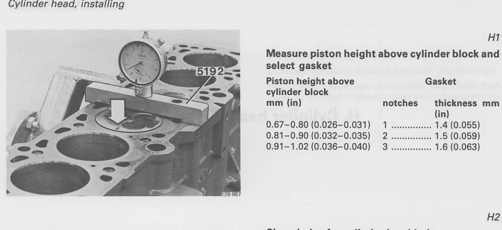

Кто знает в чем разница прокладок под голову на 3 и на 2 пропила, толщина 1.73 и 1.53 мм соответвенно. Какую выбрать для турбодизеля?
lex2009
Повідомлень: 461
Повідомлення leo_run » Чет листопада 19, 2015 10:07 pm
Уго вапрос - поршни на разную высоту вылазят от этого и пляшем
Повідомлення lex2009 » П'ят листопада 20, 2015 8:42 am
leo_run написав:Уго вапрос - поршни на разную высоту вылазят от этого и пляшем
Усё нашол
