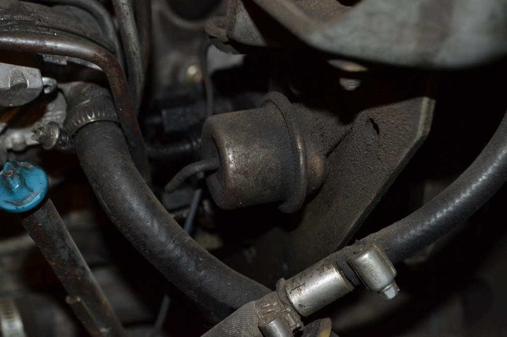

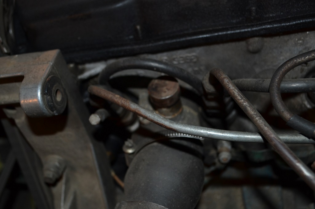

Повідомлення KirKo » Суб березня 05, 2016 8:59 pm

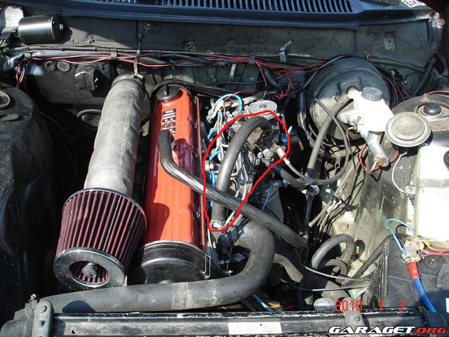

Еще хотел узнать, что это за шланг идет от основного до ТНВД?(Обвел красным на фото) На wax-термостат?
А у меня на ТНВД куда его подключить можно? Там вроде бы у меня нет выходов под шланг такого диаметра.. на фото видно.
фото взято из инета
у меня тут просто заглушено отверстие

Повідомлення troll999 » П'ят березня 25, 2016 9:56 pm
KirKo написав:Еще хотел узнать, что это за шланг идет от основного до ТНВД?(Обвел красным на фото) На wax-термостат?
У Вас похоже вместо термостата или тросик или вакуумный клапан управляемый датчиком температуры.

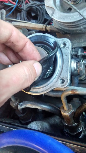

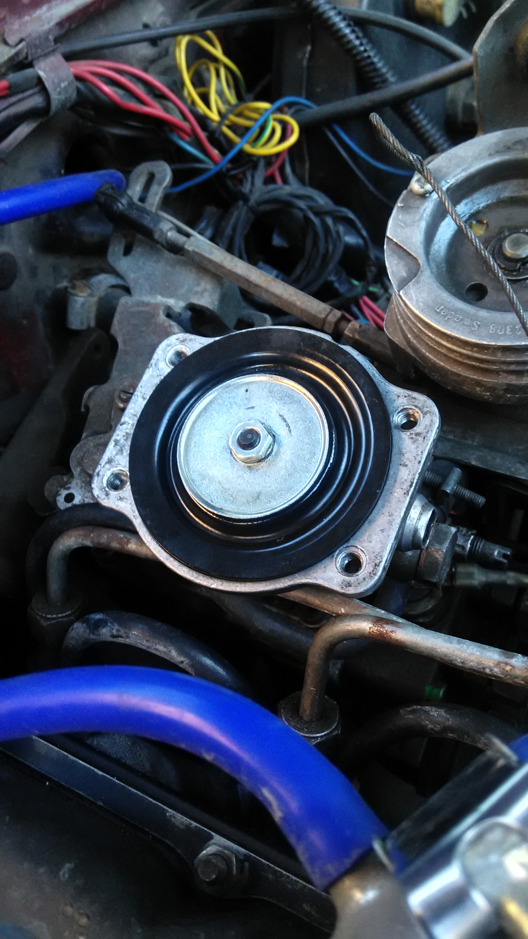

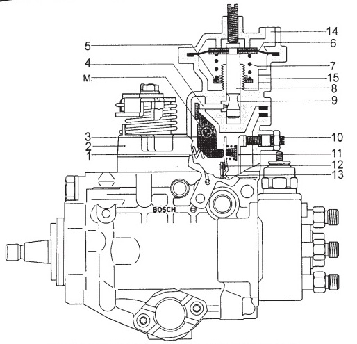

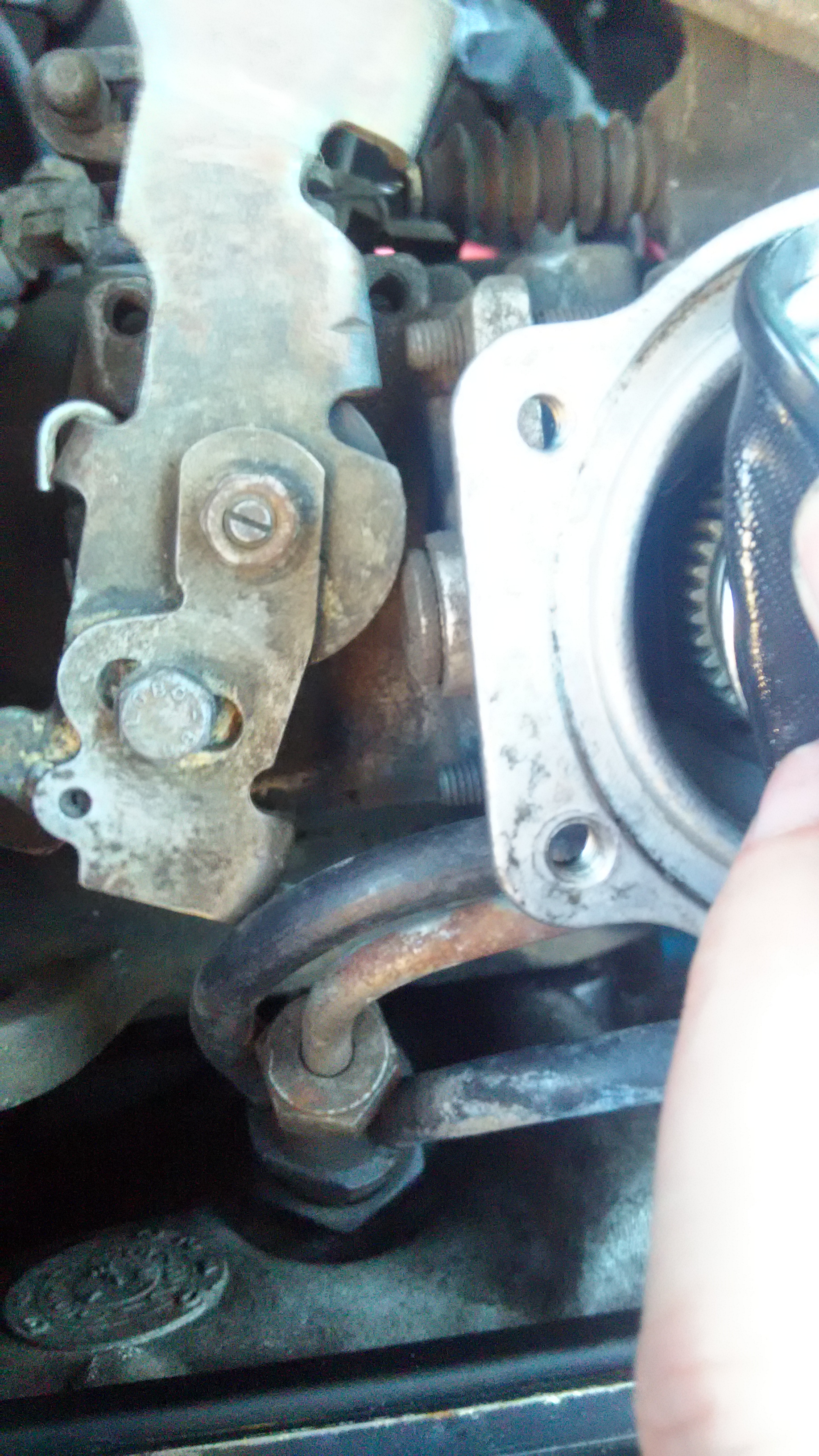

Повідомлення troll999 » Нед квітня 17, 2016 8:05 pm
Проверил мембрану на турбокорректоре, всё целое.
Зейчас размышляю, мог ли винт что на схеме под номером 10(винт максимальной подачи) повлиять на работу турбокорректора, так как мне его "мастера" крутили, хочу понимать, потому что как подверждает уже не одно десятилетие моя практика...хочешь сделать хорошо-делай сам.

Повідомлення leo_run » Вів квітня 19, 2016 10:24 pm
А ты уверен что тебе не умудрились покрутить тот винт что с шестиранником , сверху, на самом корректоре , если там задавить ничего не будет происходить
Re: D24 дизель. Все вопросы
Повідомлення troll999 » Вів квітня 19, 2016 11:22 pm
leo_run написав:А ты уверен что тебе не умудрились покрутить тот винт что с шестиранником , сверху, на самом корректоре , если там задавить ничего не будет происходить
Нет,туда точно не лезли,я бы увидел,хоть и не лез под руку.
Я пробовал ещё такой вариант,снял крышку и на заведённом моторе дал 2200-2500 обороты одновременно нажимая шток с мембраной,реакции какой либо или изменений в работе мотора не последовало...
troll999
Повідомлень: 879
Автомобиль: Volvo 244D24TIC
Повідомлення leo_run » Сер квітня 20, 2016 9:24 am
тогда думаю тебе на дизелинк форумы....ктото но уже должен был боротся с этим .... а у тебя не давит солярку из сапуна резинового?
Повідомлення troll999 » Сер квітня 20, 2016 10:32 am
leo_run написав:тогда думаю тебе на дизелинк форумы....ктото но уже должен был боротся с этим .... а у тебя не давит солярку из сапуна резинового?
Нет,не давит,если я правильно понял о каком сапуне речь. Немного солярки поддтекает на четвёртой форсунке с обратки,там трубочка стальная уже с приветом,и руки не доходят заменить корпус.
troll999
Повідомлень: 879
