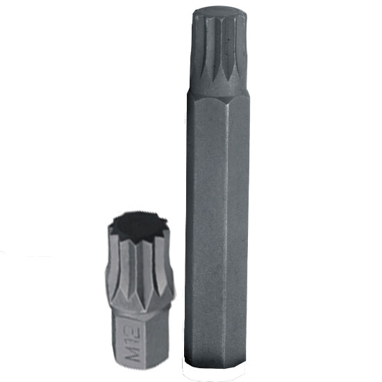

Повідомлення Dima pro » Нед вересня 24, 2017 8:55 pm
Подскажите какой ключ для откручивания болтов ГБЦ и какая прокладка ГБЦ лучше по качеству.Заранее спасибо.

Повідомлення troll999 » Нед вересня 24, 2017 10:17 pm
Dima pro написав:Подскажите какой ключ для откручивания болтов ГБЦ и какая прокладка ГБЦ лучше по качеству.Заранее спасибо.
Там не ключ, там звёздочка, насадка.
Прокладки Adjusa и victor Reinz хорошие.

Повідомлення Dima pro » Пон вересня 25, 2017 8:33 pm
Я знаю что звездоча но вот как правильно обозначить какая

Повідомлення troll999 » Вів вересня 26, 2017 12:30 am
Dima pro написав:Я знаю что звездоча но вот как правильно обозначить какая
Х M 12 у меня на звёздочке написано

Повідомлення Dima pro » Вів вересня 26, 2017 8:22 pm
Если можно фото сделать буду благодарен

Повідомлення leo_run » Вів вересня 26, 2017 8:25 pm
Во, тебе длинный нужен

Повідомлення Dima pro » Вів вересня 26, 2017 8:30 pm
Благодарствую.Буду искать.

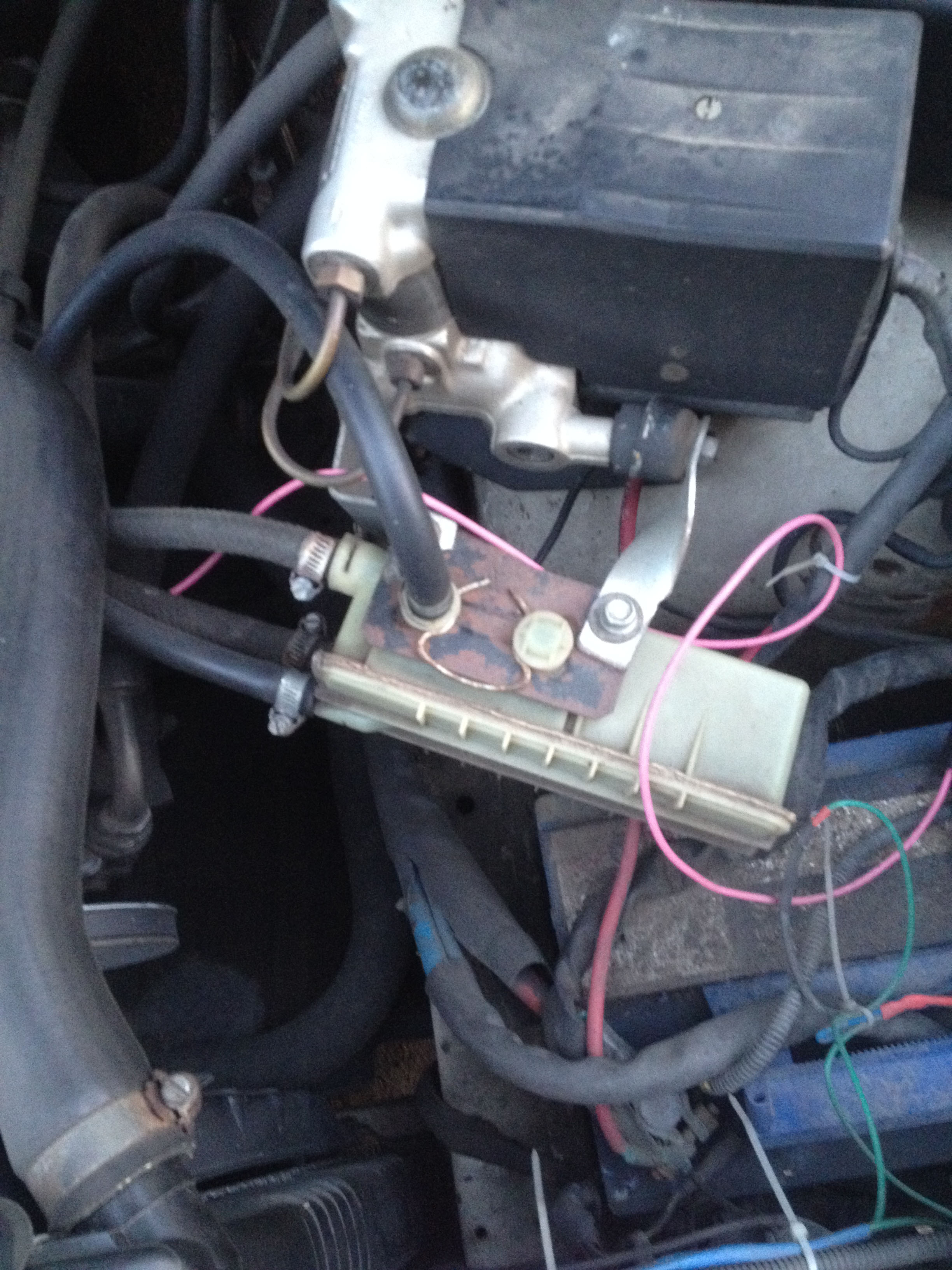

Повідомлення Sergeyuri » Вів вересня 26, 2017 10:13 pm
Добрый вечер.Подскажите пожалуйста 740 24Т с клапаном EGR на ТНВД установлен микрик ещё включатель клапана EGR с трубочками и электро клапан опережения зажигания.Интересует именно этот клапан какая его роль что он делает в системе EGR ?

Re: вопросы по мотору вольво 240 2.4 дизель
Повідомлення Sergeyuri » Сер вересня 27, 2017 9:38 pm
nikolajs написав:Просто есть реальный интерес. Ведь это огромный плюс в морозы, да и не только. Теплая солярка легче загорается чем холодная. Я бы себе поставил бы.
Были проблемы зимой после -25 заводилась проехал 5км тяги нет на холостых работает нормально,а ехать ни как решил проблему таким девайсом от Лянча Тема
