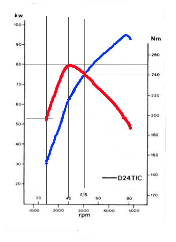

я трошки модернизировал диаграмму
и маленький комент от меня как владельца ТИКа
да трогаешся на 1500 диаграма не врет... а вот переключатся 2400 3000 это оптимум для наиболее быстрого и ЭКОНОМИЧНОГО режима..
и только вместе читать...и быстрого и экономичного
хочется экономии надо меньше крутить экономии ,
но едет она прада на 5 на 1600 об мин тоесть чучуть держать газ и едешь 60 км ч...
если б была еще диаграмма расхода топлива можно было бы их совместить.. и найти самый экономный режим работы ДВИГА
ДИАГРАММА
D24T_TIC diagram.jpg (72.17 Кб) Переглянуто 13156 разів

+5 молодца!

если б еще дето найт характеристику расхода двига а не только крутящего момента!!!

Для дизеля - это не столь существенно. Можно почитать в мануалах. Все зависит от режима езды, т.е. город или трасса и лишь потом от того сколько ты ему наваливаешь. Т.к. в момент трогания с места и момент переключения передач идет самый большой расход...
