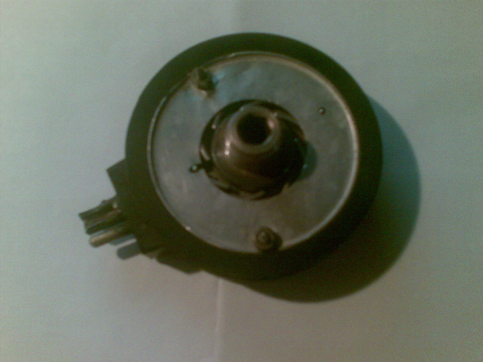

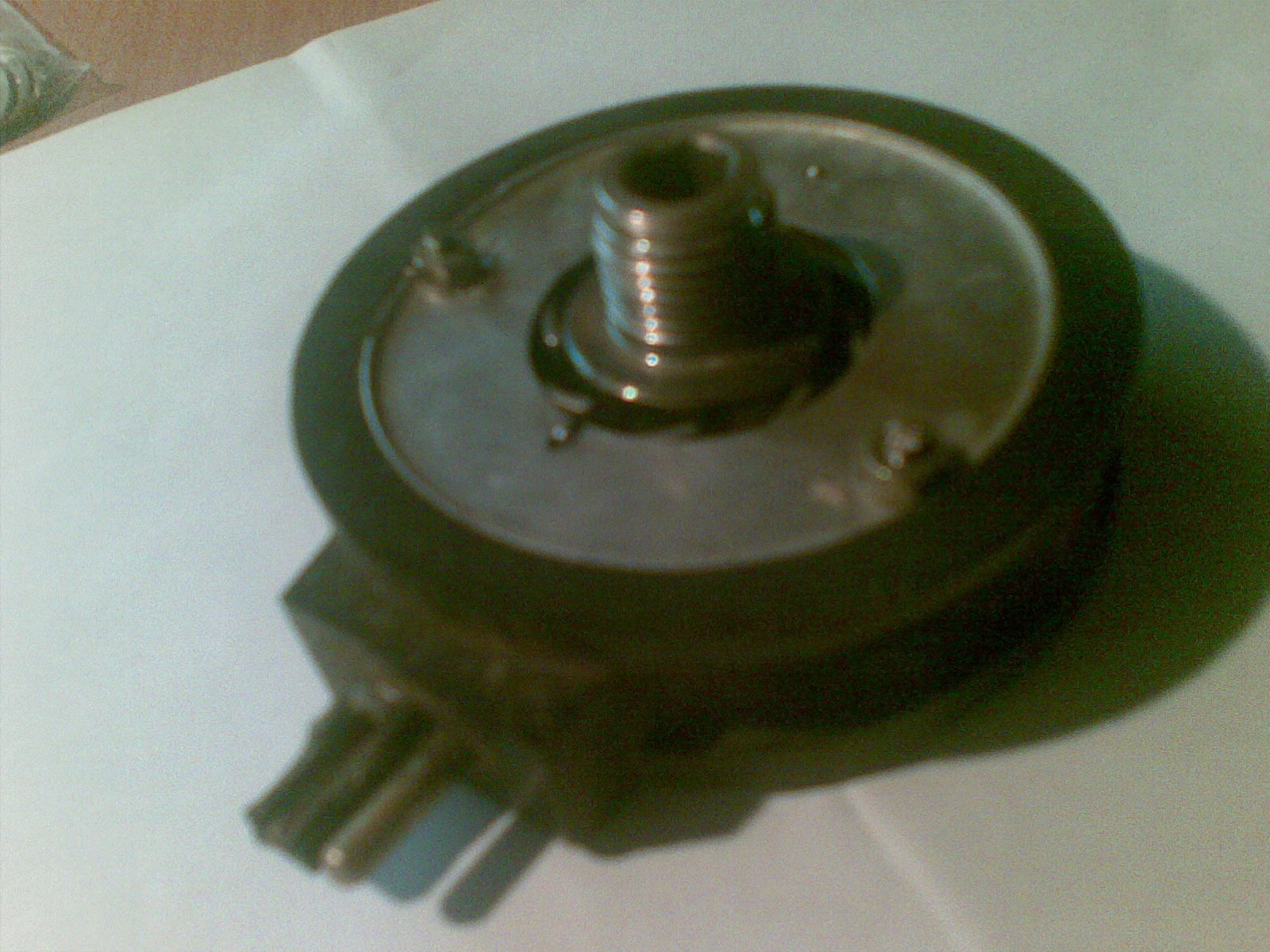

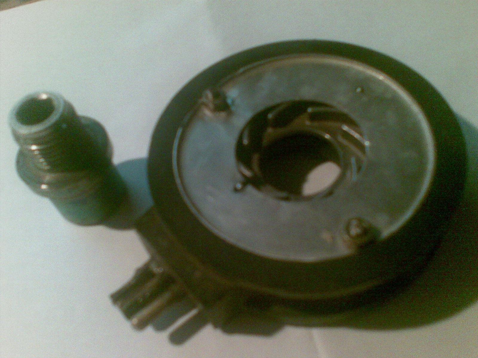

Артем а можно фото этой фигни (стоимоть тож очень интересна) и какой топл.фильтр ставиться на 7хх с дизелем?

Повідомлення ARTYHA » П'ят вересня 10, 2010 1:36 pm
буду дома сфоткаю..... покупал я его не новый, за 150 гривен.

Повідомлення leo_run » П'ят вересня 10, 2010 4:05 pm
фотки фигни
ее номер 1455 711 001 новая стоит 100 уе примерно
