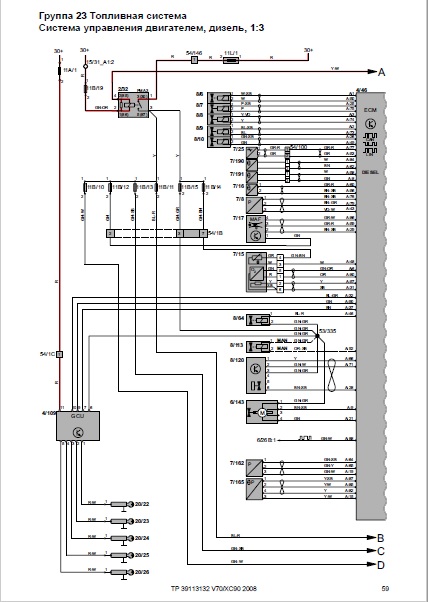

Проводку и разёмы от ЕСМ к приводу актуатору проверьте, ну и сигналы с питанием фактически и по сканеру приходят на привод или нет.

Электросхемы нет у турбинистов на нее. Я ж естественно не на официале обслуживаюсь

Повідомлення vitalik k » П'ят травня 29, 2020 8:50 pm
А Вас в Гугле забанили?
Повідомлень: 1353
Re: XC90 2008 2.4 d5 пробег 270к - чудеса с турбиной
Повідомлення vitalik k » П'ят травня 29, 2020 8:57 pm
