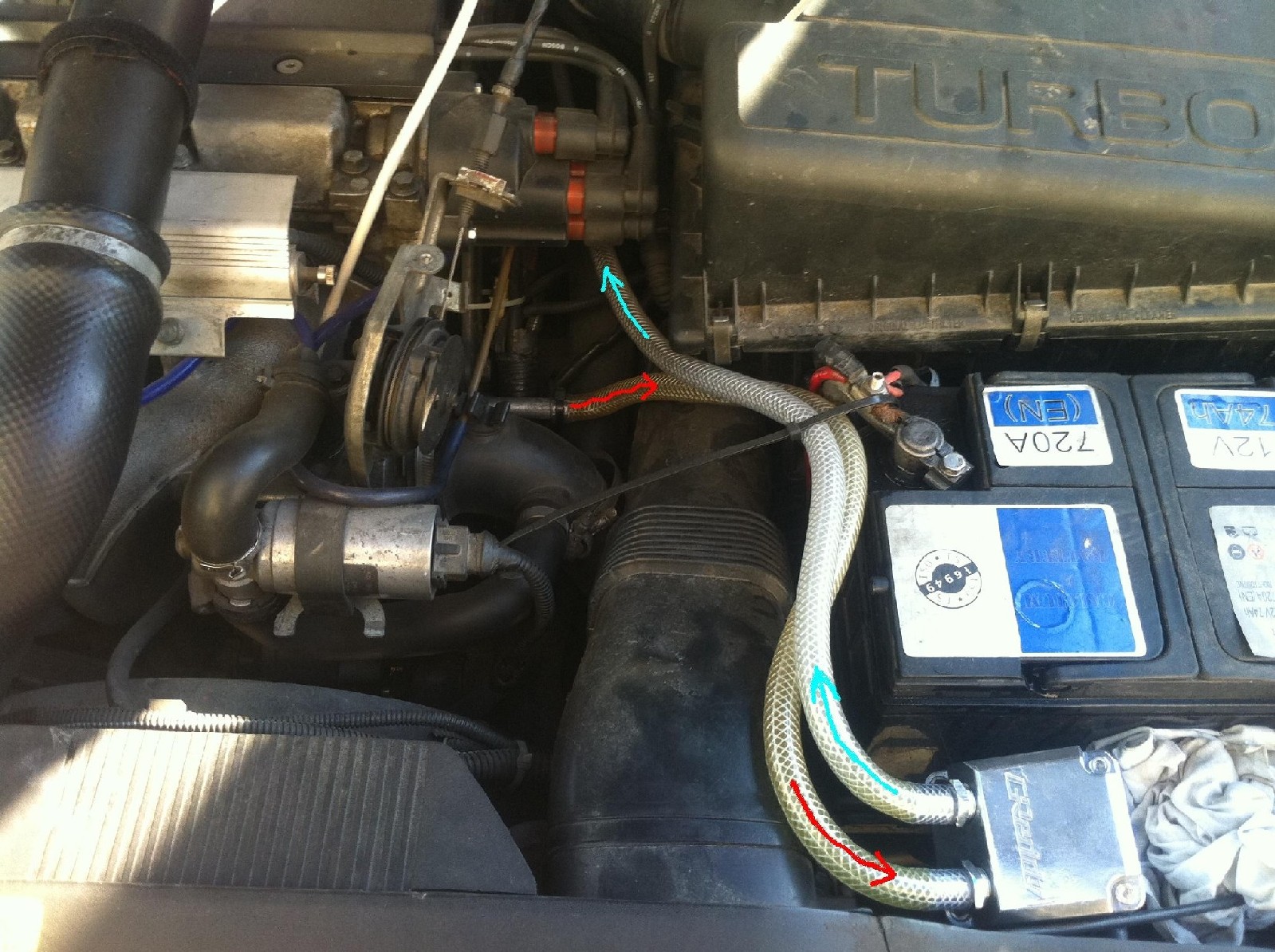

booster написав: поставил недавно маслоулавливатель дополнительный и трубки теперь под рукой
можешь фотку выложить? была мысль поставить такое чудо, но никак не дошел до этого.

Повідомлення booster » Сер лютого 16, 2011 3:49 pm
выглядит вот так...
маслоулавливатель фирменный, но самому такой очень просто сделать, внутри ничего нет, никаких сеточек, просто емкость с двумя фланцами, врезал как видно на фото в магистраль от штатного улавливателя к входу во впуск перед турбиной...
