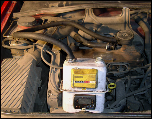

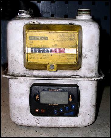

1 - покупается бытовой счетчик для домашнего газа (кухонный). Это счетчик барабанного типа, погрешность измерения плюс-минус один литр. Никаких переделок при этом кроме монтажа шлангов и штуцеров не требуется. На вход счетчика картерные газы подаются от разомкнутого патрубка системы вентиляции картера. Выход из счетчика направляется в атмосферу, но можно (для тонких исследований) запустить на впуск двигателя, как он идет штатно (рис 1 и 2).

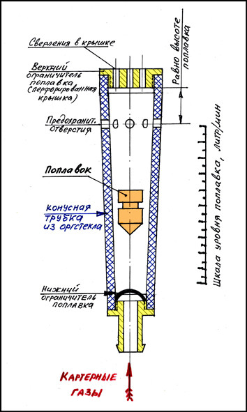

2 - покупается или изготавливается газовый ротаметр, рассчитанный на измерение расходов газа до 100 литров в минуту. Изготовить его крайне просто. Из оргстекла вытачивается трубка с конусным внутренним отверстием. Конусность 3-10 градусов. Внутренний диаметр трубки в тонкой части приблизительно 20-25 мм. Для изготовления конусного отверстия трубки отлично подходит инструмент для обработки конусов Морзе. Трубку не обязательно даже полировать – достаточно зашлифовать тонкой шкуркой, хотя от полировки она хуже не станет. Трубка располагается вертикально тонким концом вниз, в трубку помещается поплавок, представляющий собой шарик или конус или сочетание конуса с цилиндром (форма не очень важна). Диаметр шарика или конуса должен быть немного меньше самого маленького внутреннего диаметра конусной трубки, настолько, чтобы он мог свободно перемещаться внутри трубки и в самом узком месте оставался зазор не меньше 1-2 мм. Чтобы не дать поплавку провалиться, снизу трубки делается ограничитель в виде перекрестия из проволочек или стержней. Подобный же ограничитель делается и в верхней части трубки, чтобы при очень большом количестве картерных газов поплавок не оказался выброшенным из трубки. Кроме того, в верхней части трубки выполняются радиальные сверления, предохраняющие трубку от разрыва при неправильно выбранном поплавке или при чрезмерно большом количестве картерных газов. Исследуемые картерные газы подаются в трубку снизу. В зависимости от их количества поплавок всплывет на некоторую высоту трубки и зависнет в некотором положении, слегка покачиваясь. Чем больше газов, тем выше всплывет поплавок.
Рис.3
Ротаметр для измерения картерных газов
Ротаметр для измерения расходов от 5 до 150 литров в минуту будет иметь длину около метра (если хотим иметь приемлемую точность). Это, безусловно, неудобно. Поэтому трубку делаем высотой сантиметров 30-40, но поплавки делаем сменными. Для малых расходов из эбонита, для средних - алюминиевый и для больших - стальной.

У нас на работе применяется покупной бытовой газовый счетчик. Мой коллега использует самодельный ротаметр. На мой взгляд, с точки зрения эмоционального воздействия на клиента, ротаметр эффектнее. Поплавки и шкалы....загадочно... Но мне лично счетчик удобнее - не надо заботиться о точной вертикальности положения, переставлять поплавки...
