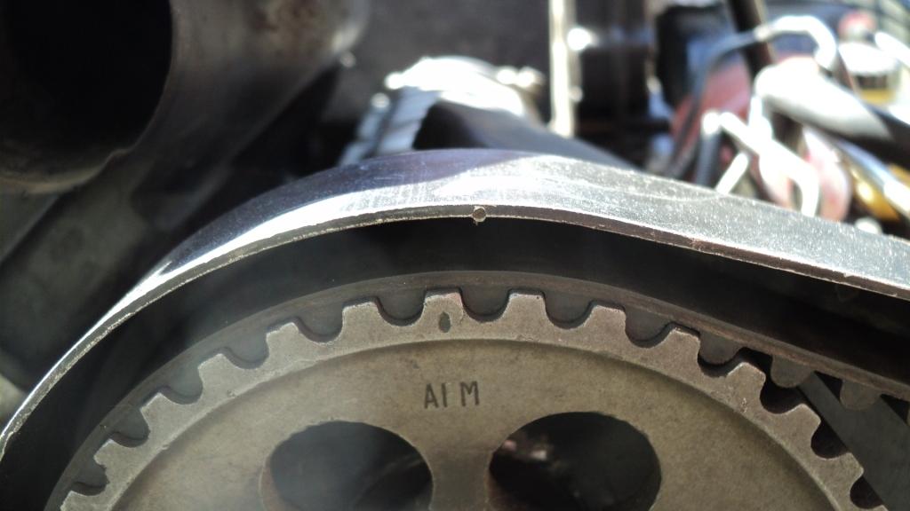

Крутил я его крутил и вдоль и в поперек, короче докрутился до того что вычисли такую каку при поршне в ВМТ метка распредвала не доходит на пол зуба до своей метки, возможно ли из-за этого такая гадость или я снова мнительный?

разбежность в метках, действительно существенна или такЭ ото?

Стас! так это ого-го угол! на таком диапазоне если смещать ТНВД то можно уйти от самого раннего в самое позднее! а как же тогда у тебя распредвал стоит? может у тебя неправильно стоит ГРМ и по этому и дым! я когда менял ремень поставил заново по меткам, оказалось что тоже было не совсем впопад, машина стала лучше набирать обороты и по утру вроде как стала меньше дыметь белым, ровнее стал работать двиг!

это шестерня распредвала
У меня получается все признаки раннего зажигания при всех признаках позднего :drag: короче где то так. тут хоть крути ТНВД хот нет а двиг работает не так как нужно. Я даже при позднем впрыске езжу под горку с "торохнением пальцев"

Повідомлення ARTYHA » Вів травня 17, 2011 11:44 am
вот засада! ну разбирайся для начала с ГРМ, а там видно будет!
