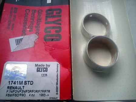

Повідомлення solohino » Вів червня 11, 2013 12:51 pm
Такие вот они,нормально?
Re: Втулки пром.вала В18К, В172, D16
Повідомлення Stas340 » Вів червня 11, 2013 1:31 pm
да они
