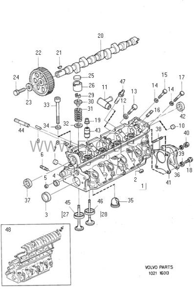

Собственно если кто менял, то отчего подходят или только оригинал? оригинал нна екзисте 371грн. штука :drag:

какие толкатели на Д16-м??? :o На картинке покажите

может я неправильно назвал но вроде на екзисте так обзываются, книги нет под рукой отдал мотористу. по другому стаканы куда клапана упираются где регулировочные шайбы стоят

позиция 26

Скока надо и чего случилось со старыми?
Re: Толкатели клапанов на 340
Повідомлення mel » Вів жовтня 11, 2011 12:08 pm
Разобрал двигло, два треснутых а с одного отпала внутренняя часть бобышка. Моторист что там колдует :? Хочется конечно новые, но цена :grin: а если б/у то где гарантия что они нормальные? Вообщем щас отвез на диагностику головку скажут какие запчасти нужно и сколько. В теории хотел поменять все клапана, кулачки, направляющие клапанов

Направляйки толи по 40 толи по 30 грн. штука, есть везде, клапана тоже не беда 30 впуск 40 выпуск. Что есть кулачки опять неясно 8-)

А почем б/у толкатели клапанов? остальное найти не проблема. Кулачки это и есть толкатели клапанов, просто разные сайты по разному называют данную деталь.

Можно переточить под толкатели ваз 09,они немного больше в диаметре,любой нормальный токарь это сделает,или искать б/у.Я когдато в Харькове облазил все разборки,нашел в одного по 50 грн штука и то еле выбрал 3 штуки.При ударе по клапанам гнет клапана и толкатели трескаются или разлетаются вдребезги 8-)

Переточить это вариант, но не повредится ли толкатель ( я имею ввиду слой цементации или сталь там везде одинаковая). А с рено никто не пробывал, вроде как тоже подходит.

Перетачивается посадочное место в головке,толкатель трогать нельзя(да и тонкий он очень),с рено тоже подходят,цена на них правда таже :?

Так надо перетачивать клапан? это получается верхний конец стержня клапана?

нет в самой головке расширить посадочное место под стаканчик

Головку перетачивать явно не вариант, как по мне то это уже от безысходности.
