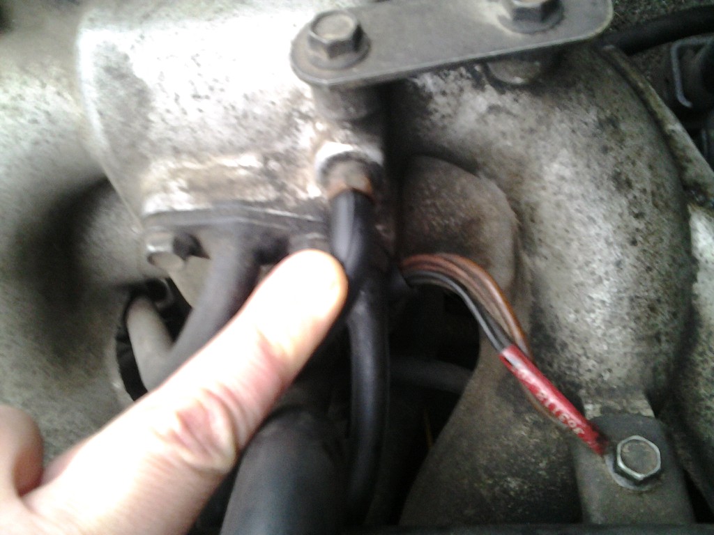

Повідомлення Serij » Пон листопада 14, 2011 1:15 pm
Я с Костиком (Kot_07) на неделе встречусь, у него такая штука стоит, пофоткаю и выложу. Хотя там ничего такого нет, на впускном коллекторе стоит кусочек трубочки, на него надевается шланг и идет к экономайзеру. :buba:

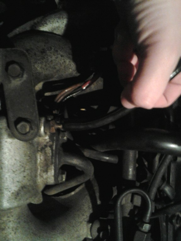

Повідомлення Serij » Чет листопада 24, 2011 5:09 pm
вот фотки коллектора и шлангочки экономайзера

B200K написав:у мене від вакуума який іде на катушку,там поставив тройнічок і все.
так в тебе ж карбюртор мабуть, в мене так само. а на фото інжектор - це не моя машина.
