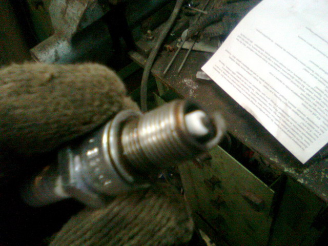

Сегодня проверил свечи зажигания. Казалось что троит переодически. Как потом оказалось просто вылез немного один бронепровод. Но меня насторожил цвет свечей, насколько я знаю они должны быть керпичного цвета, а мои белые. Или я ошибаюсь? Свечи не новые, прошли тысяч 5

Та не. Красные - это значит беда, если я хоть что-то понимаю в балете.

Figura написав:Та не. Красные - это значит беда, если я хоть что-то понимаю в балете.
Так а мои нормальные?

а твои хоть продавай :_)))
они должны быть от цвета кофе с молоком до светлого такого как у тебя
низя шо б черные были

leo_run написав:а твои хоть продавай :_)))
Это хорошо, я рад !

білі це супер,нефігово в тебе мотор працює.

Топливо заливаешь ракетное? :idea:

volvoff написав:Топливо заливаешь ракетное? :idea:
Лью Pulsar (92 с присадками)

Езжу на московском бензе и нашем Горловском, так вот мне кажется что в москве он лучше, а может просто кажется :? А по поводу свечей так вроде если они белые значит бедная смесь. а разве не так?

На бензине должен быть светло-коричневый окрас.Бедная смесь.Я на газе-как из упаковки.

Цвет изолятора имеет быть от серого до светло-коричневого. Белый - признак перегрева свечей, хотя причина может быть смешной - от увеличенного зазора на электродах свечей, низкооктанового бенза, невыставленного зажигания до свечей с низким калильным числом, что скорей всего, отсюда и неравномерная работа двига ( в данном случае имеем явное калильное зажигание, т.е. не от искры, а от перегретой свечи).

Движок нормально работает, тянет прилично, расход в норме

Рожко Александр написав:Движок нормально работает, тянет прилично, расход в норме
Я последний раз с зажигалками работал лет 10-12назад, многое и подзабыл, но белые изоляторы видел только на газовых (и то не всегда) машинах, на нульцевых свечах и при калильном зажигании. Хотя... я не помню какие свечи "горячее" А17ДВ или А20Д. С инжекторами вообще пару раз сталкивался, может для них белые изоляторы - норма, не знаю.

Нормальный цвет-соломеный для бензина.Литературы-полно от авто журналов до библиотек.Не надо ограничеваться форумом и "спецом СТО". Я знаю что при езде на газе -температурный режим другой.И то что у меня они совсем белые-это меня напрягает.Надо будет подбирать калильное число.Хотя я и сам виноват- что там после покупки авто стоит? А что положено.Надо интересоваться как работает двигатель внутр. сгорания.А то вот на куче страниц обсуждаем" кто какое масло льет"- то кольца залегли- то авто быстрее поехало- то прокладку пробило-и дело то не в масле, а в причине и последствиях.
