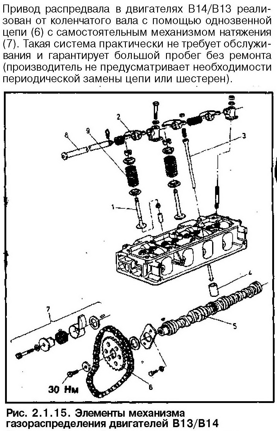

Повідомлення oleg_zaichenko » Пон січня 30, 2012 7:58 pm
привет!купил 340 1.4 карб.Солекс 2108,газ\бензин!появилось несколько вопросов?1:в передней части мотора шум цепи(есть ли там какойто натяжитель)? 2:в КПП залито чтото непонятное(КПП 5ст.когда авто холодное,стоит под горку и включена скорость и выжато сцепление машина не катится назад,а только выключаеш скорость-катится)? 3:читал что на 1.4 не регулируется зажигание(у меня сегодня машина не могла заглохнуть на бензине-детонация сильная)что делать?

Цепь сама должна натягиваться. На картинке натяжитель и пружина которая его натягивает, возможно пружина со временем ослабла и не даёт нужного натяжения.
