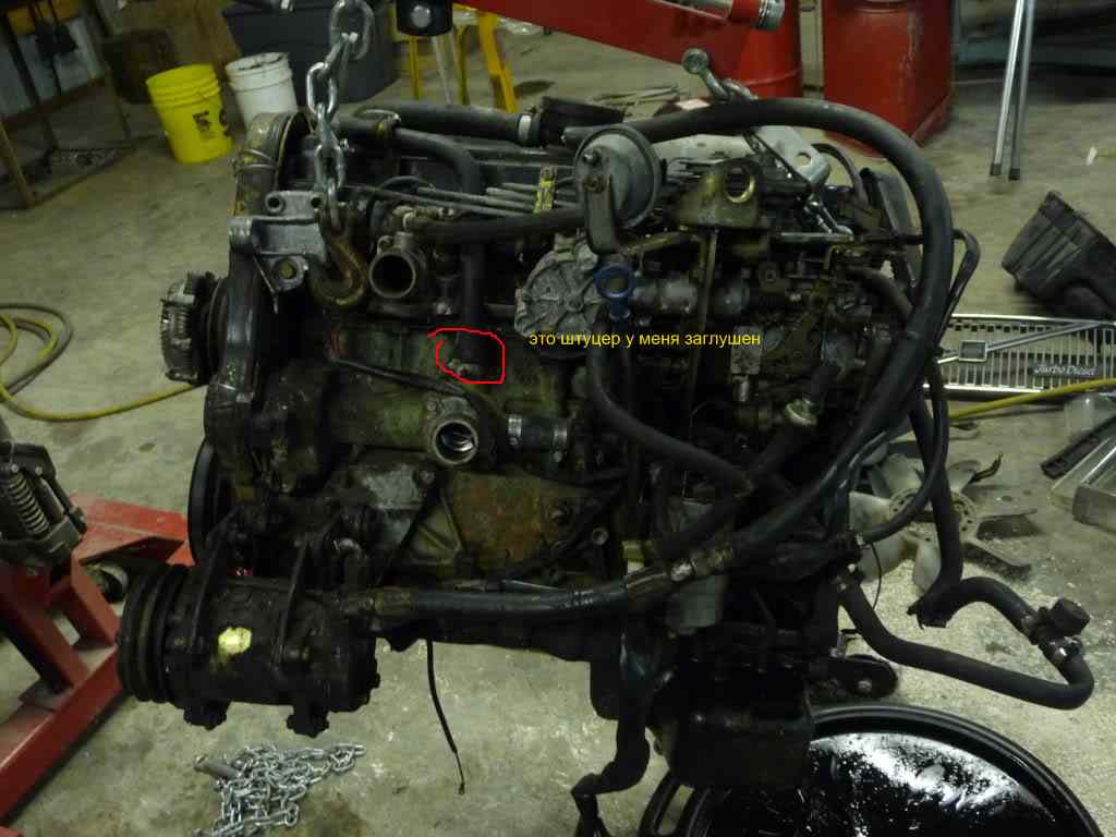

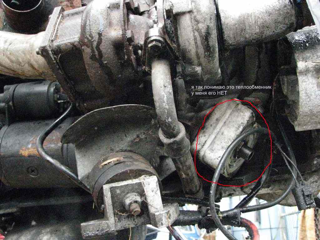

Вопрос следующего плана у меня отсутствует теплообменник (мотор D24TIC), недавно видел подобный двигатель с таковым, влияет ли он на работу двигателя и обогрев салона ? Может из-за его отсутсвия в машине зимой так прохладно ?
Теплообменник на аналогичном моторе

На сколько я понимаю он нужен для охл. масла, стало быть к обогреву салона никак.

Anatoli написав:На сколько я понимаю он нужен для охл. масла, стало быть к обогреву салона никак.
так точно!

на тисках его не встречалось, он был только на турбо версиях ,,, как по мне он до жопы вместе с масляным радиатором

Если теплообменник не на что не влияет ! ТО заглушенный штуцер тоже ничего стремного ?

ваще то туда пробка вставляется

видел такую штуку на луганской разборке. поставь и успокойся 8-)

Та штука- это шаг у убийству мотора- когда она потечет- тосол пойдет в масло, я видел их с масла снимали и ставили на подогрев солярки но там надо токарь с головой
