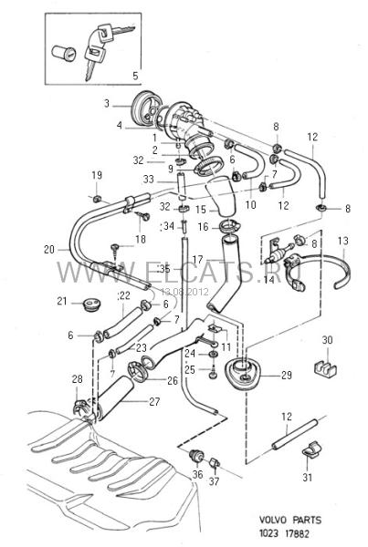

проблема в тому що пари бензину не вихожуть своїм каналом як повинно бути а затримуються в баку і виходять лише тоді коли відкручую кришку бака.забитого нічого нема,вже провірив.можливо хтось таке вже проходив?!схема проста,нижче скидаю фото.

B200K написав:проблема в тому що пари бензину не вихожуть своїм каналом як повинно бути а затримуються в баку і виходять лише тоді коли відкручую кришку бака.забитого нічого нема,вже провірив.можливо хтось таке вже проходив?!схема проста,нижче скидаю фото.
Можливо так і має бути (при повністю справній системі в баку тиск не співпадає з атмосферним і "пшик" при відкручуванні кришки-це нормально)

Клапан № 14 смотрел? Он должен быть расположен строго горизонтально. Если смещен, то будет в запертом состоянии (клапан перелива) и давление с бака не сбросится. Больше ничего на сброс давления влиять не должно. Разряженого давления в баке быть не должно при любой погоде.
