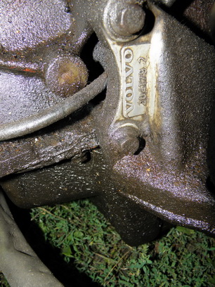

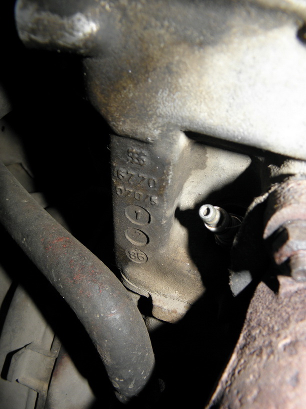

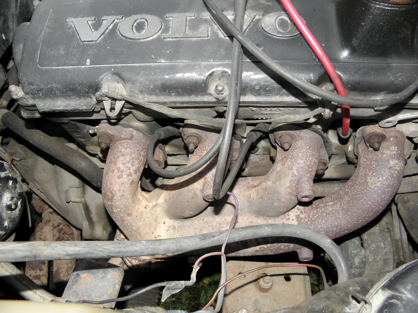

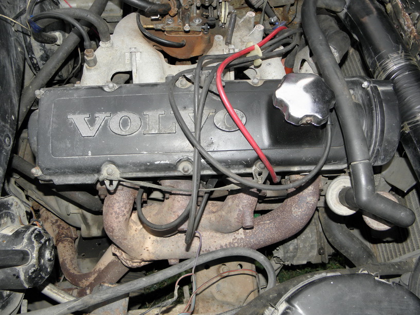

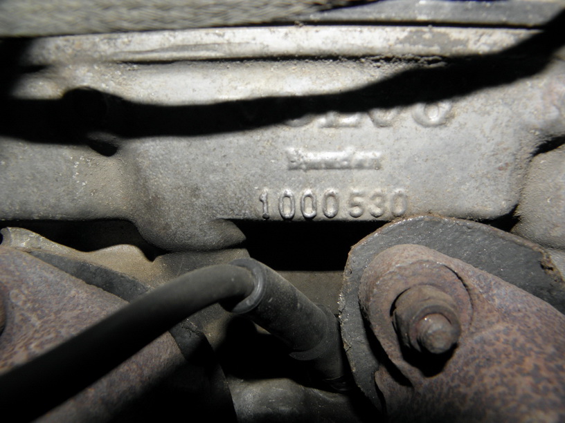

Вот изучаю и ремонтирую понемногу свое барахло... Уважаемые спецы, прошу идентифицировать двигатель на моей 340-й, 1987 г.в.. Если надо другие фотки - добавлю.

Это B200, 2 литра.

Cobra 11 написав:Это B200, 2 литра.
+1 это в200. Точно ли у тебя 340я?

b200k

В том то и дело что 340-я, а двигатель по докам 1,7к., значит поменяли от 360-й.

Повідомлення B200K » Пон грудня 03, 2012 9:25 am
а це точно карб?я там бачу деталі інжектора.

незнаю Коль но коллектор там точно карбовый, где стоит машина? я бы за ночь (ну пару часиков хотябы) если оставите открытым капот поменял бы вам свой коллектор с Стромбергом на ваш коллектор пусть даже без карба мои где то в районе 15-16 ест все равно меньше))) :)
