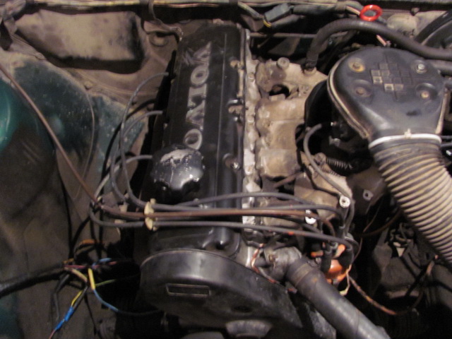

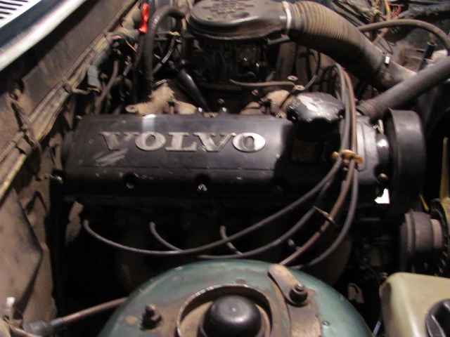

Повідомлення Женя » Вів грудня 25, 2012 8:02 pm
Во фото моего нового движка

Повідомлення Stas340 » Чет січня 03, 2013 11:13 am
ка кпо мне то это скорее В200К

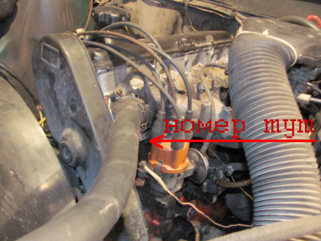

Повідомлення AbsolutMC » Чет січня 03, 2013 11:25 pm
Женя написав:Вольвоводы ау !!! Что никто не знает что за двигатель ??? :(
1. под тем местом где термостат на блоке есть номер двигателя-там и код.
2. под выпускным коллектором на блоке также есть код.
В чём проблема то?

Повідомлення AbsolutMC » Вів січня 08, 2013 2:21 am
Женя написав:Привет ! Нашол какой то номер на головке цылиндров с стороны выпускного колектора №1000538 :o , на блоке немогу найти номера :? :(
Может кто подскажет где именно искать или фото движка с номером .
Номер под термостатом(указал стрелкой) на блоке, код там же.

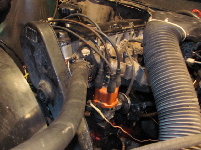

Повідомлення AbsolutMC » Нед січня 13, 2013 12:08 pm
Женя написав:А где именно эта надпись должна быть ??? :? Там есть две площадки только с цыфрами букв чето я не вижу или я не туда смотрю ?
Таам где я указал стрелкой(я вам даже фото немного просветлил чтоб было видно выступ на блоке). Сначала идет код, а потом через несколько сантиметров - идет номер.

Повідомлення AbsolutMC » Нед січня 13, 2013 4:43 pm
Женя написав:Как я понял код должен быть на отдельной самой первой маленькой площадке но я его там не обнаружил :?
не не на отдельной. Тоесть номер двигателя выглядит примерно так "B230F 673985959887" где "B230F" и есть код двигателя, "673985959887"-номер двигателя(количество цыфр я набил от фонаря, сколько их там не помню)
П.С. еще с другой стороны(где то посередине между выпускним коллектором и поддоном) тоже продублирован код двигателя(причем на сей раз не выбит, а отлит, и букви(цыфры) там намного больше(если мотор чист то их очень хорошо видно)
