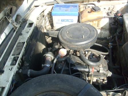

а можеш фотку кинуть как у тебя под капотом? не может быть чтоб спуника не было. У меня бачек в самом высоком месте и из него 2 шланги одна на залив другая на обратку для воздуха. когда переделал под другой радиатор убрал воообще бачек. а антифриз залил через крышку прогнал по системе и долил. все больше не заглядывал туда.

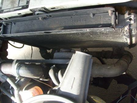

посмотри на радиатор. он скорее всего забит или внутри или снаружи. т.е. или нет протока тосола или теплосъема(воздух не проходит через соты).

Говорю же - радиатор чистый и там и там, чистил сам. Сам по себе человек дотошный, потому в чистоте радиатора уверен. если побудешь на форуме минут пять скину фото.

если никто не переделывал то воздушной пробки у тебя не будет. на заливном бачке возле крышки есть 2 вход выход? один должен быть для спуска воздуха а во второй приходить шлангочка от радиатора в случае кипения для спуска тосола. и еще один выход для заливной шланги.
а на фото я чет вентилятора совсем не увидел или он с другой стороны?
Re: Система охлаждения Volvo340 B14......?
Повідомлення Alexzoolog » Сер квітня 15, 2009 3:14 pm
да, вентилятор ты снял за ненадобностью? он же на шкиве помпы должен быть

На расширителе два выхода в один входит трубка с радиатора а второй заглушен изначально, его открывать низя давление в системе должно быть 0,2 атмосферы. А вентилятор и правда снаружи, а термостатом я сегодня займусь, может и правда поздно срабатывает.
А вентилятор на шкиве устанавливался кажись до 1983 г.в. а у меня 1894 г.в.
