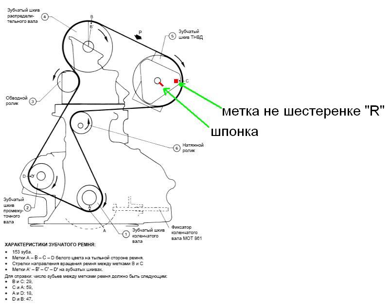

Ребята,я в непонятках с двигателем Д16,у него нет разгона резвого,скорость набирает гдето 85 и все,больше не едит.Двигатель откапиталеный поменяно все почти кроме распылителей на форсунках,ТНВД хороший.зато с места трогается без нажатия на газ,на низах тянет хорошо а вот разгона нормального нет совсем.Общался с мастером,он говорит что раннее зажигание,потому что дымит белым дымом.а насосом играть нельзя потому что только хуже становится.Вот склоняюсь к тому что возможно неправильно метки установлены на Шестерне ТНВД,потому что там 2 метки,и две канавки для шпонок,поэтому незнаю как правильно поставить шестерню ТНВД и ремень на какую метку из 2-х на шестерне.Насос ТНВД Лукас РОТоДизель.Если кто знает прошу вас помогите советом,потому что так уже устал от этого мертвого разгона,не обогнать нормально....Спасибо заранее)

Зажигание не ранее а слишком позднее. Если было бы раннее то на нем не то чтобы ехать его заводить страшно было бы и он не дымел. А заводиться он случайно не в догонку?
Совмещаем метки распредвала с кожухом, снимаем ремень снимаем шестеренку тнвд.
На шестеренке есть две метки и две прорези под шпонки, проворачиваем насос и ставим шпонку так чтобы она смотрела на лонжерон левый и слегка так вниз. после берем шестеренку проворачиваем ее так чтобы метка "R" стояла на 3 часа (ну типа по циферблату и опять же смотрела на левый лонжерон или акум кому как удобней. соответственно ставим и ремень. Еще раз проверив чтобы все метки шестеренок совпали с метками на ремне, если на ремне меток нет отсчитываем и намечаем маркером или ручкой.

еще раз повторюсь снять ремнь поставить все метки так как на рисунке и именно на ту шпонку ТНВД и после уже если не поможет бум гаварить дальше :D
Обязательно снять шкив помпы для точного совмещения метки коленвала, я для удобства один раз сянл шкив колеквала и надфилем сделал пропил - дублирующую метку чтобы каждый раз не снимать шкив
