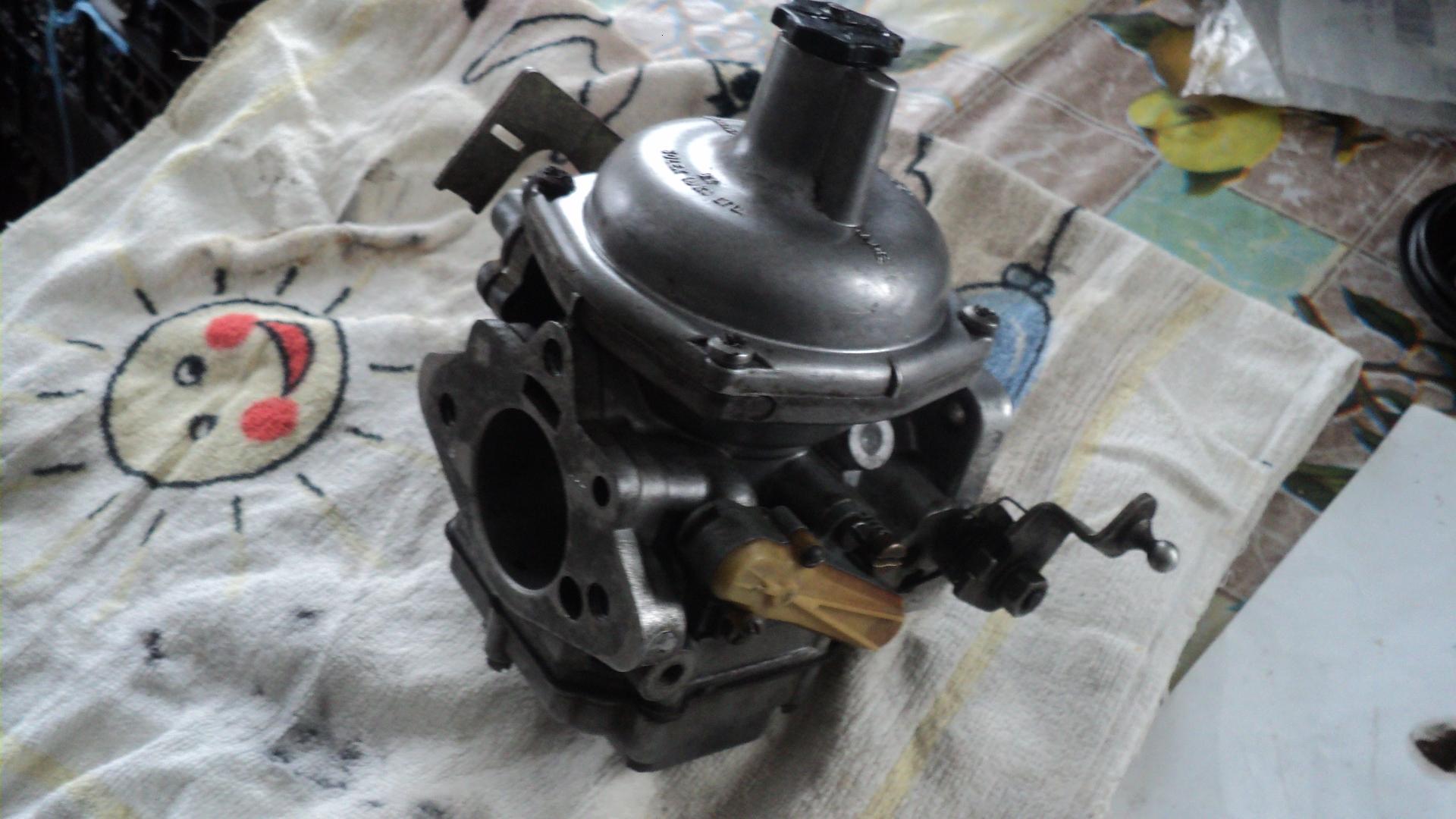

Ну и собственно отчет о ремонте. Ремонтировался карбюратор который после 1977 года выпуска в котором смесь регулируется иглой.
все регулировочные данные есть в книге потому буду делать пометку (См. книгу) :D http://photo.qip.ru/users/shura244/3645914/

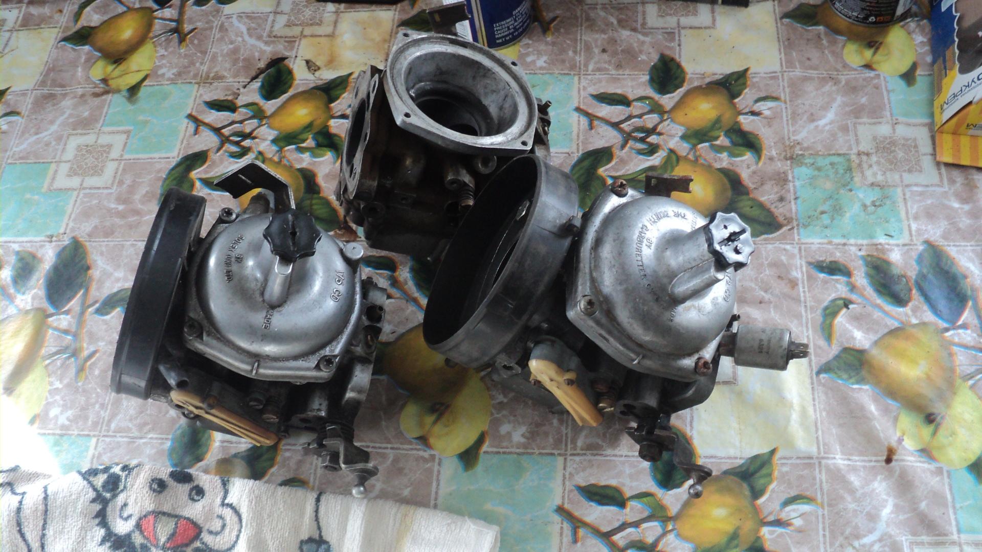

Вот они эти на первый взгляд страшные карбюраторы))))

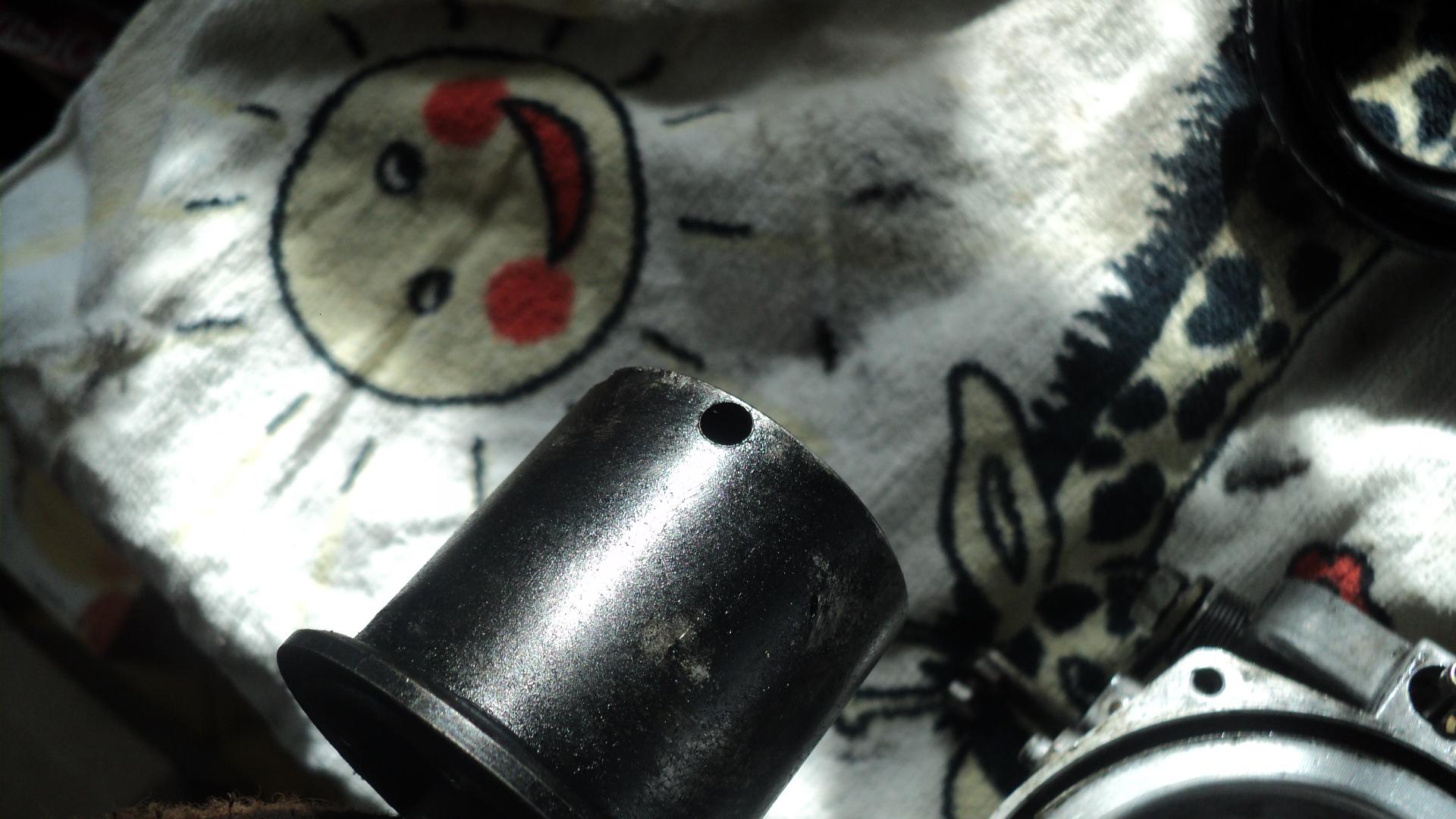

Приступаем к разборке, все действия производим аккуратно и неспеша. Полная разборка не обязательна, но я все таки разобрал полностью и помыл все это дело.

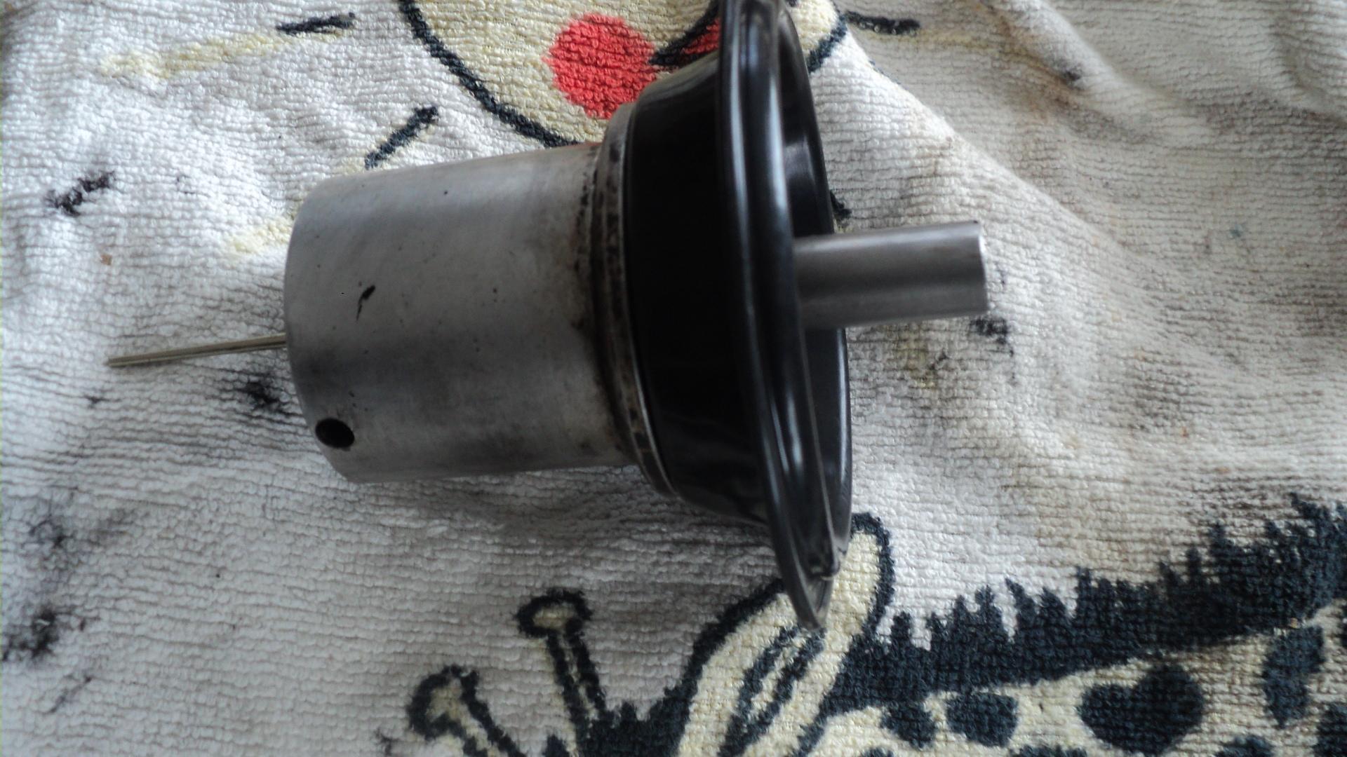

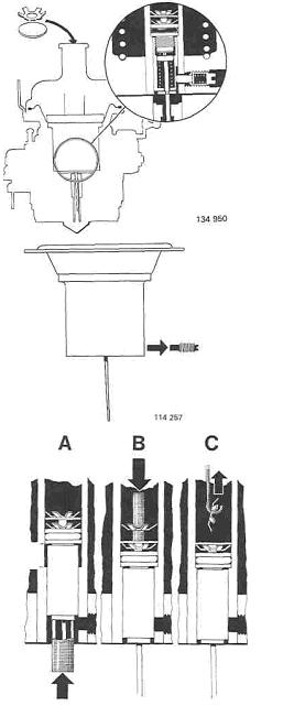

откручиваем барашек находящийся в верхней части карба и вынимаем демпфирующий поршень, выливаем остатки жидкости АТФ, откручиваем четыре болта крышки и снимаем крышку поршня, там есть пружина большая поршень с иглой и мембраной.

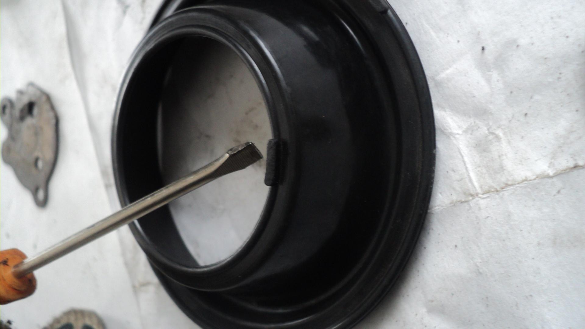

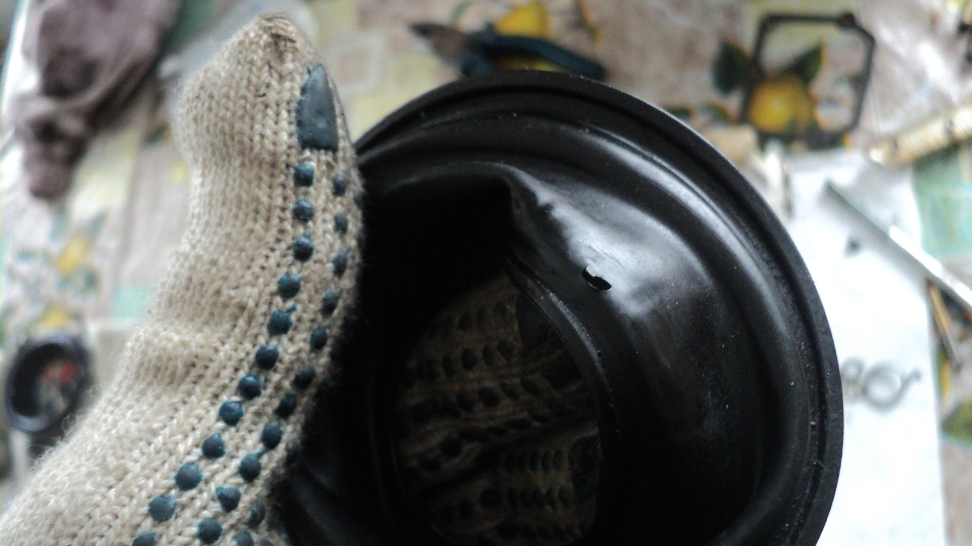

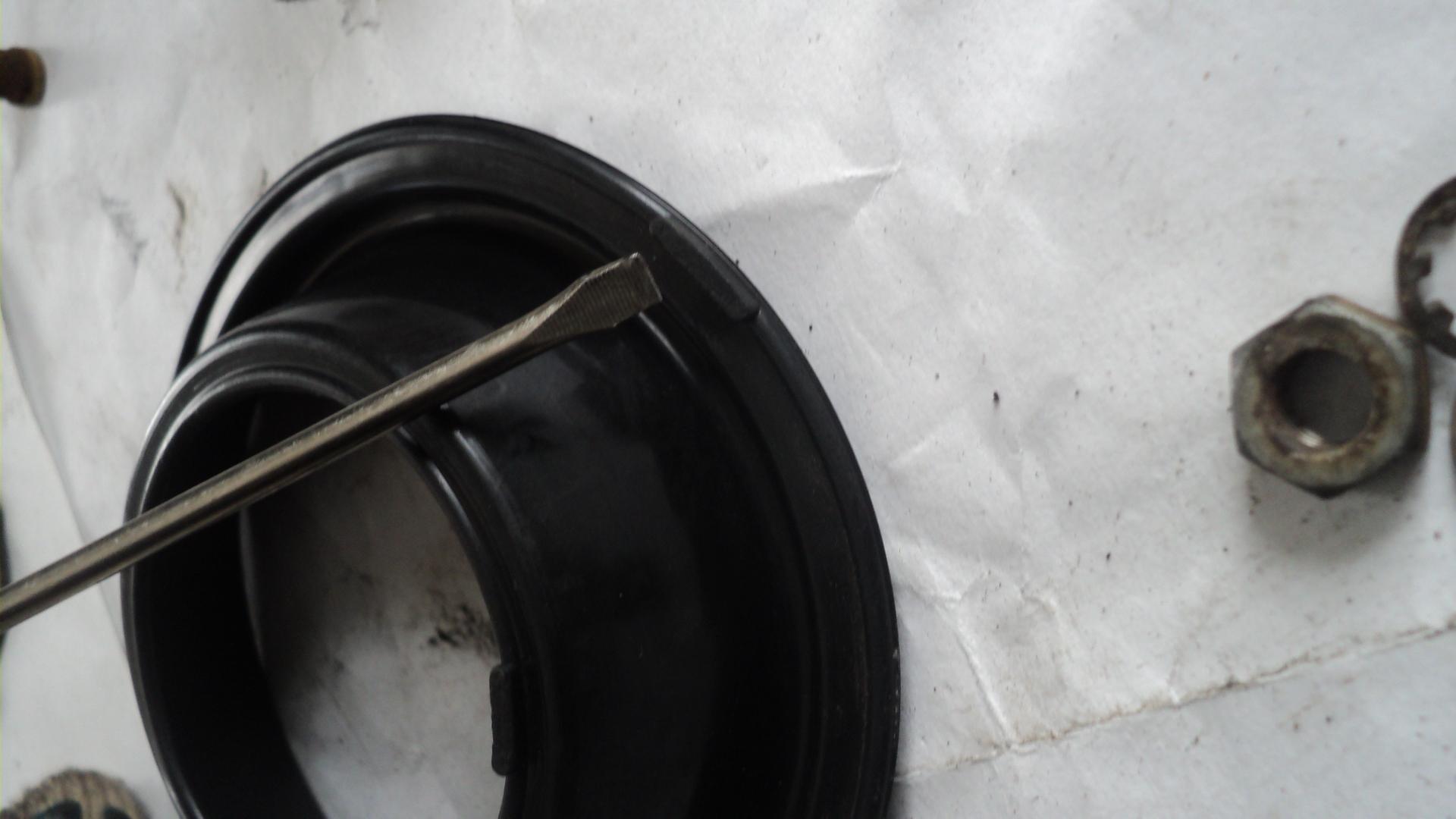

Мембрану осматриваем внимательно на предмет трещин и дырок, если все хорошо можно ее оставить если все плохо меняем на новую. Также очень внимательно осматриваем иглу (хотя чего там осматривать если наличили менять то давайте сразу менять))), царапины и прочие неровности иглы и являются одной из причин большого расхода, невозможности нормально выставить качество смеси.

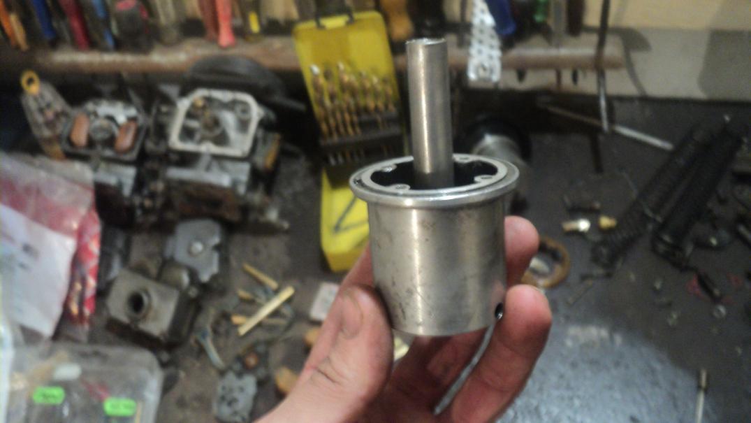

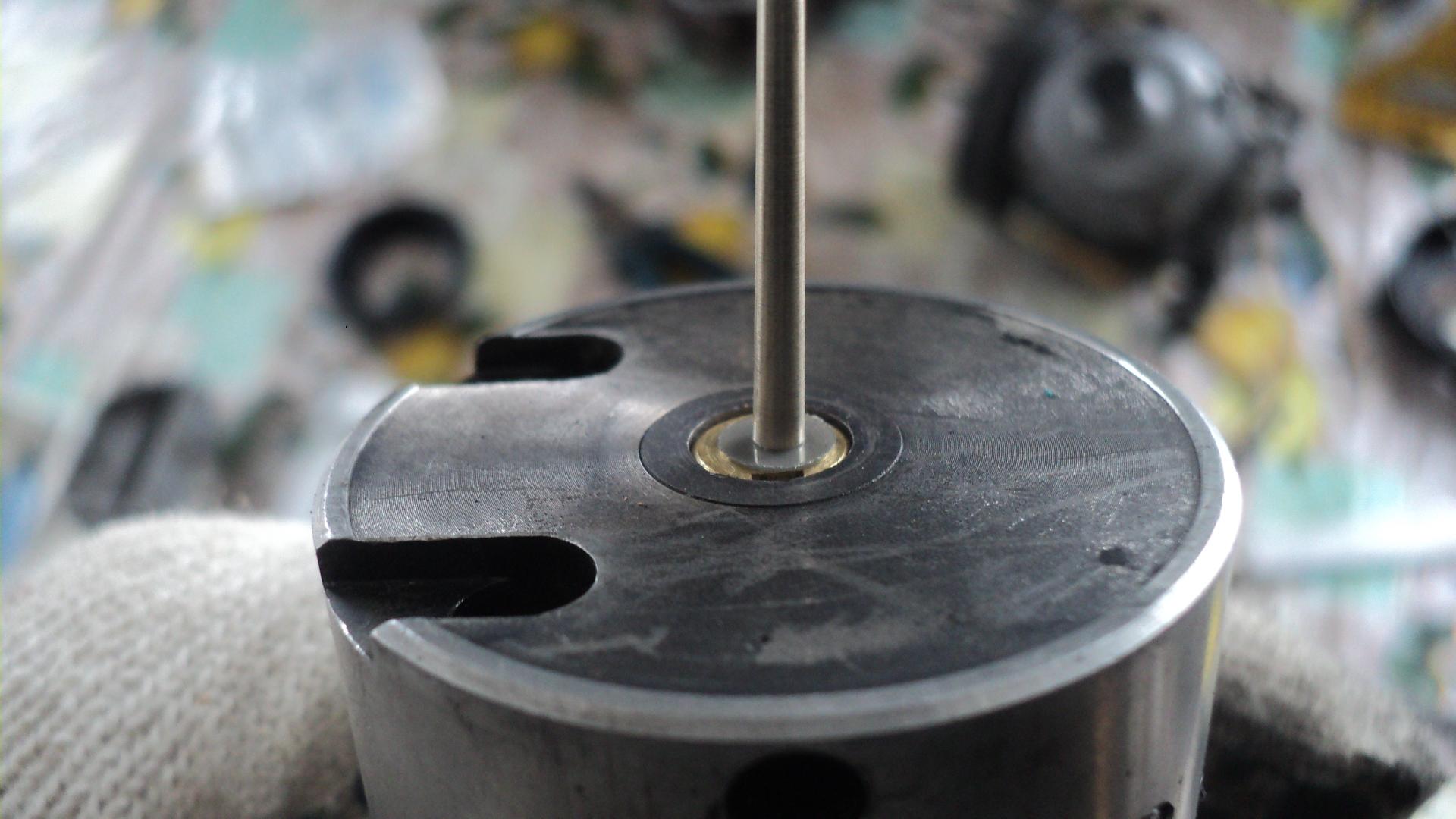

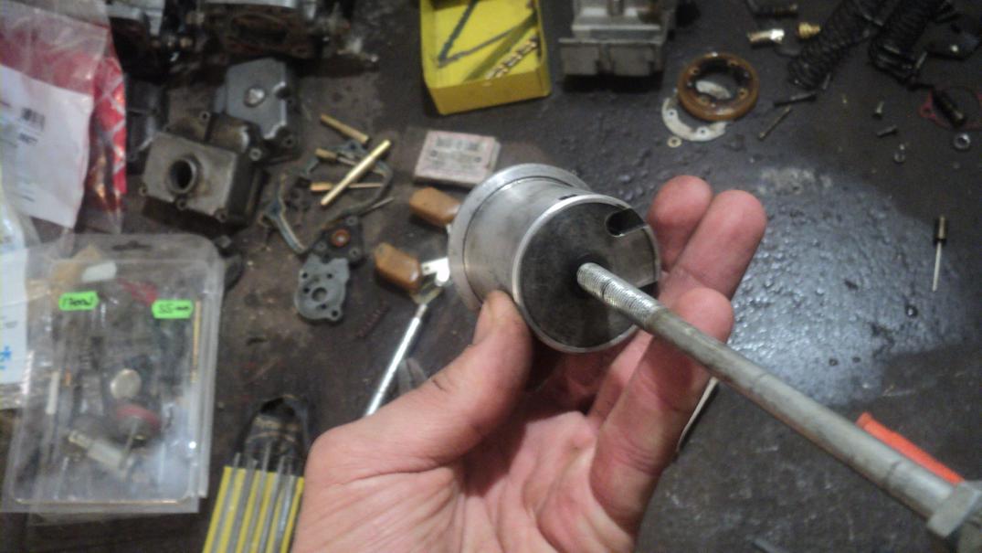

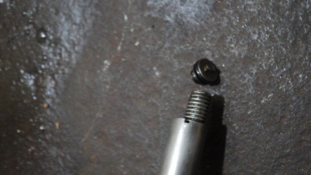

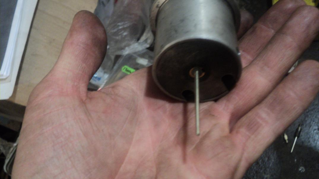

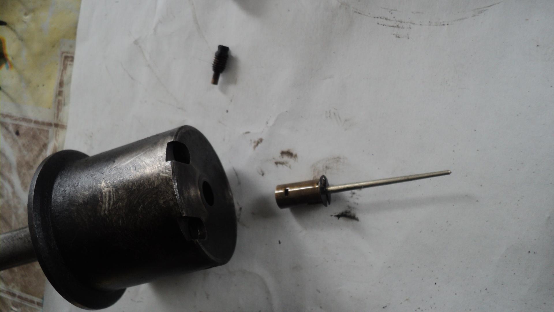

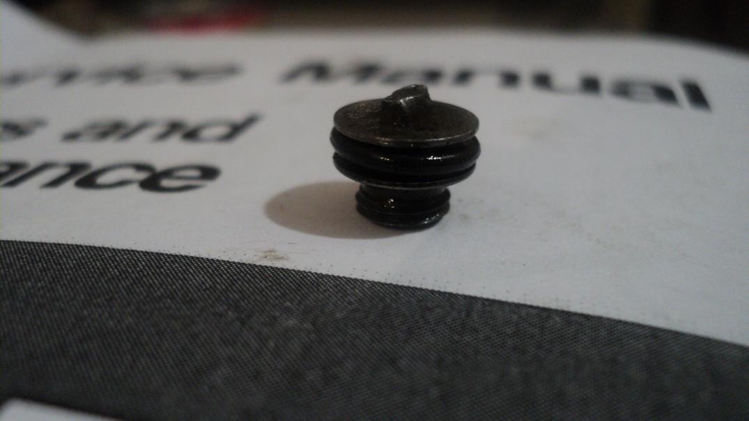

После выкручиваем фиксирующий винтик иглы маленькой отверткой в отверстии сбоку поршня

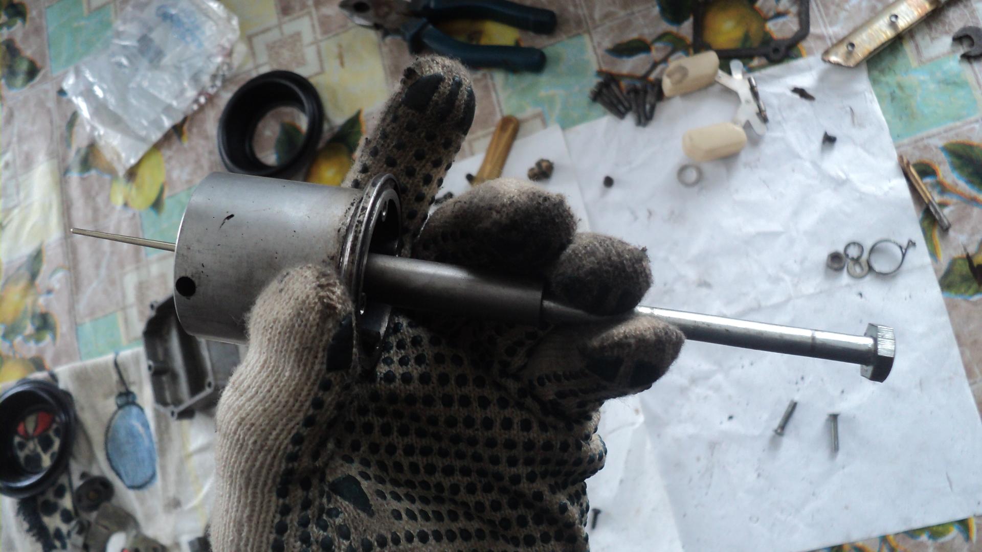

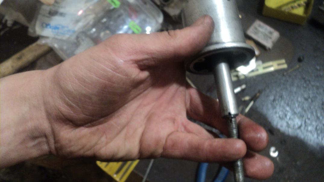

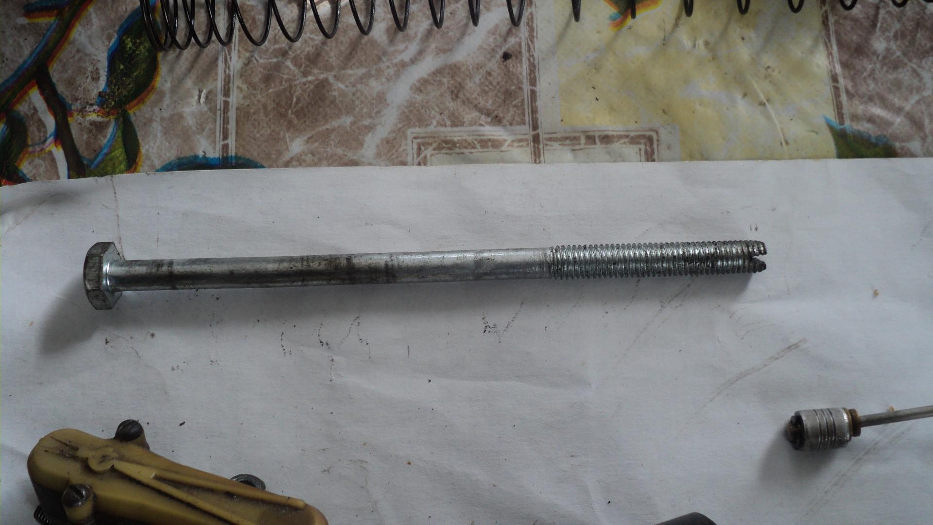

для того чтобы полностью снять иглу необходим спец инструмент Sykes-Pickvant №6604800 :)
берем болт на 8 и делаем в его основании прорезь 2 мм
Вставляем на место демпферного поршня нашу приспособу и крутим против часовой стрелки пока максимально не выйдет игла из поршня. после вынимаем иглу.

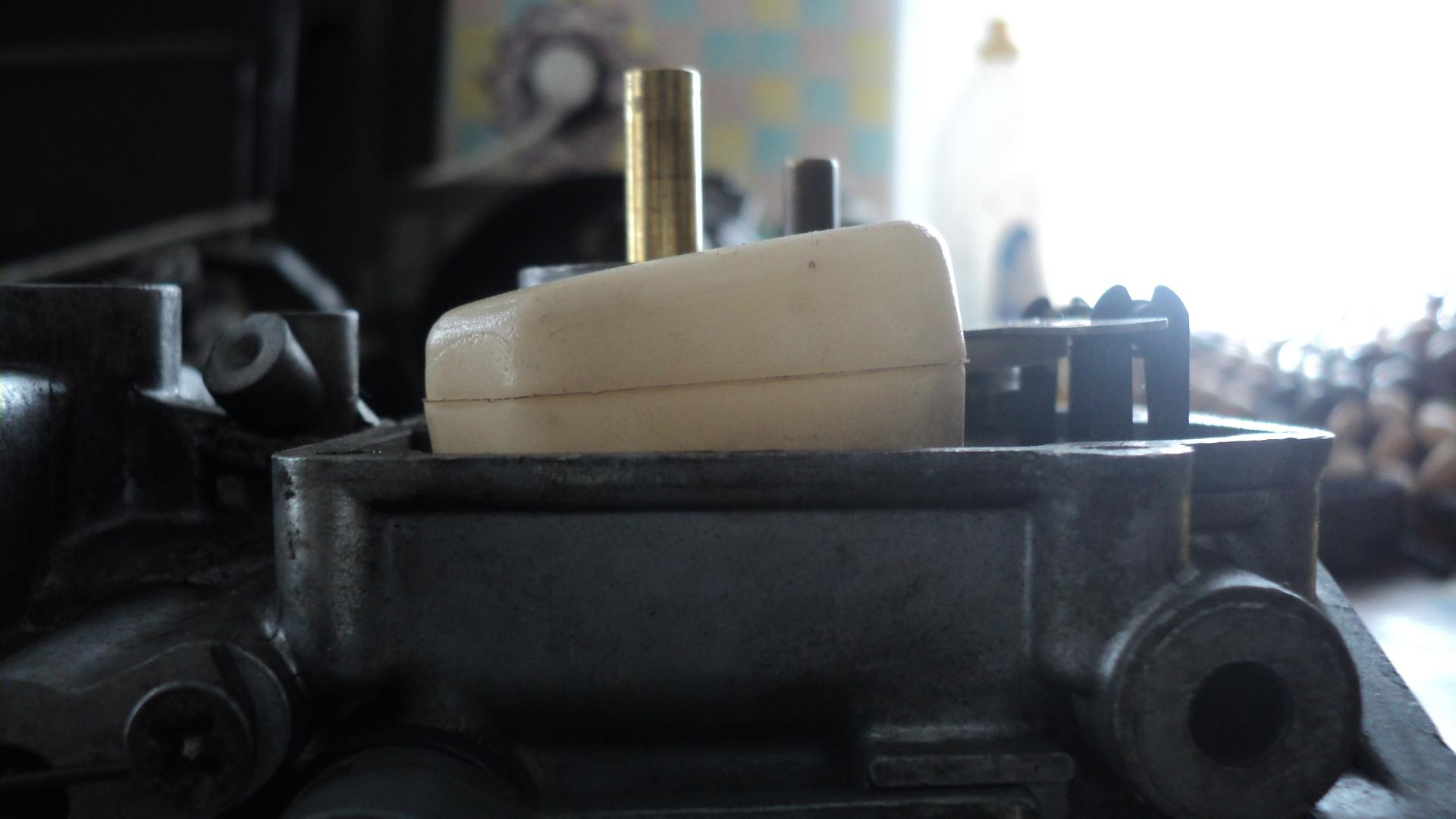

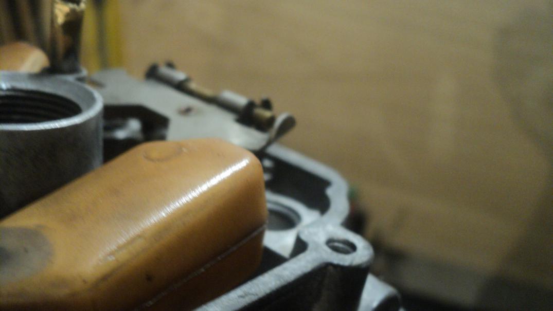

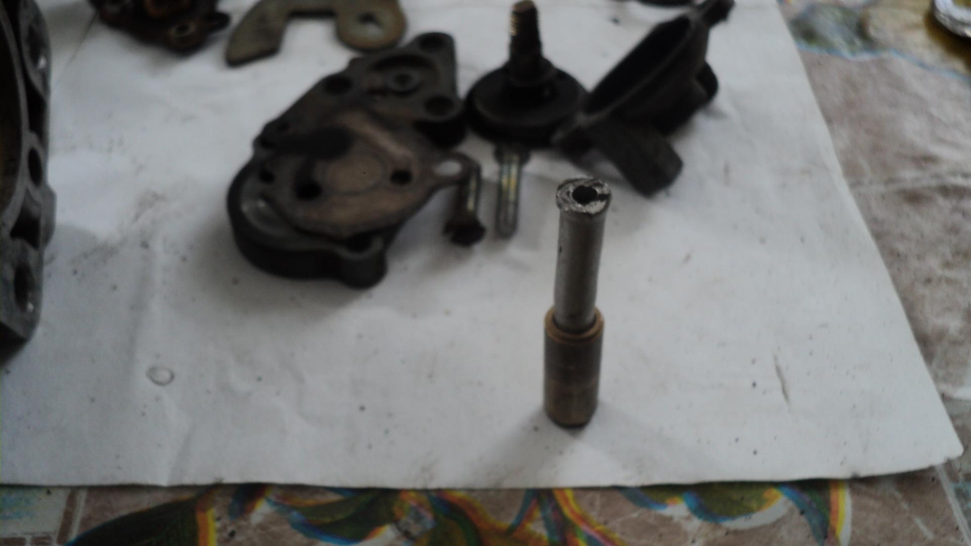

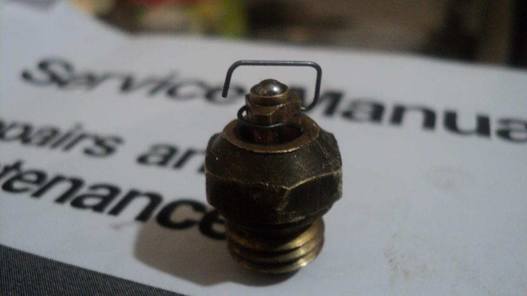

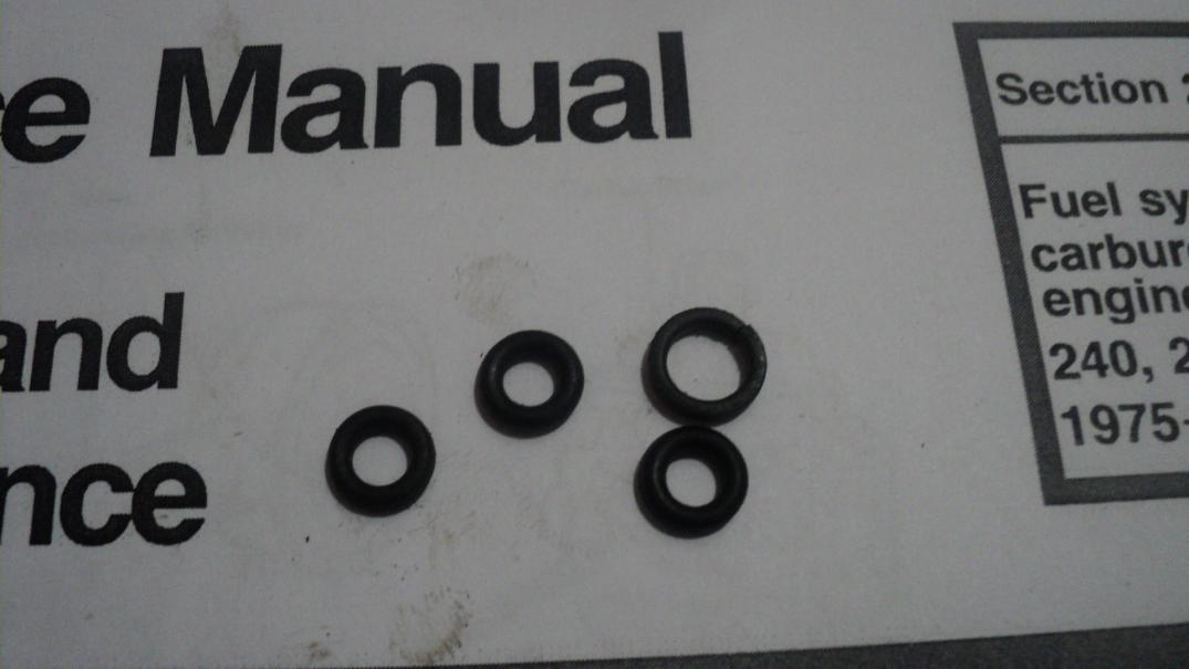

далее снимаем термокомпенсаторный клапан с пластиковой крышечкой открутив два болта те что по бокам клапана, снимаем систему подсоса, она может иметь разный вид на рзных карбах от года выпуска со смесителем или без. Откручиваем шесть болтиков поплавковой камеры, там мы отщелкиваем аккуратненько ось поплавка из держателя, и откручиваем ключиком на 13 запорную иглу вместе с сеточкой, и стараемся не потерять алюминиевое уплотнительное колечко.

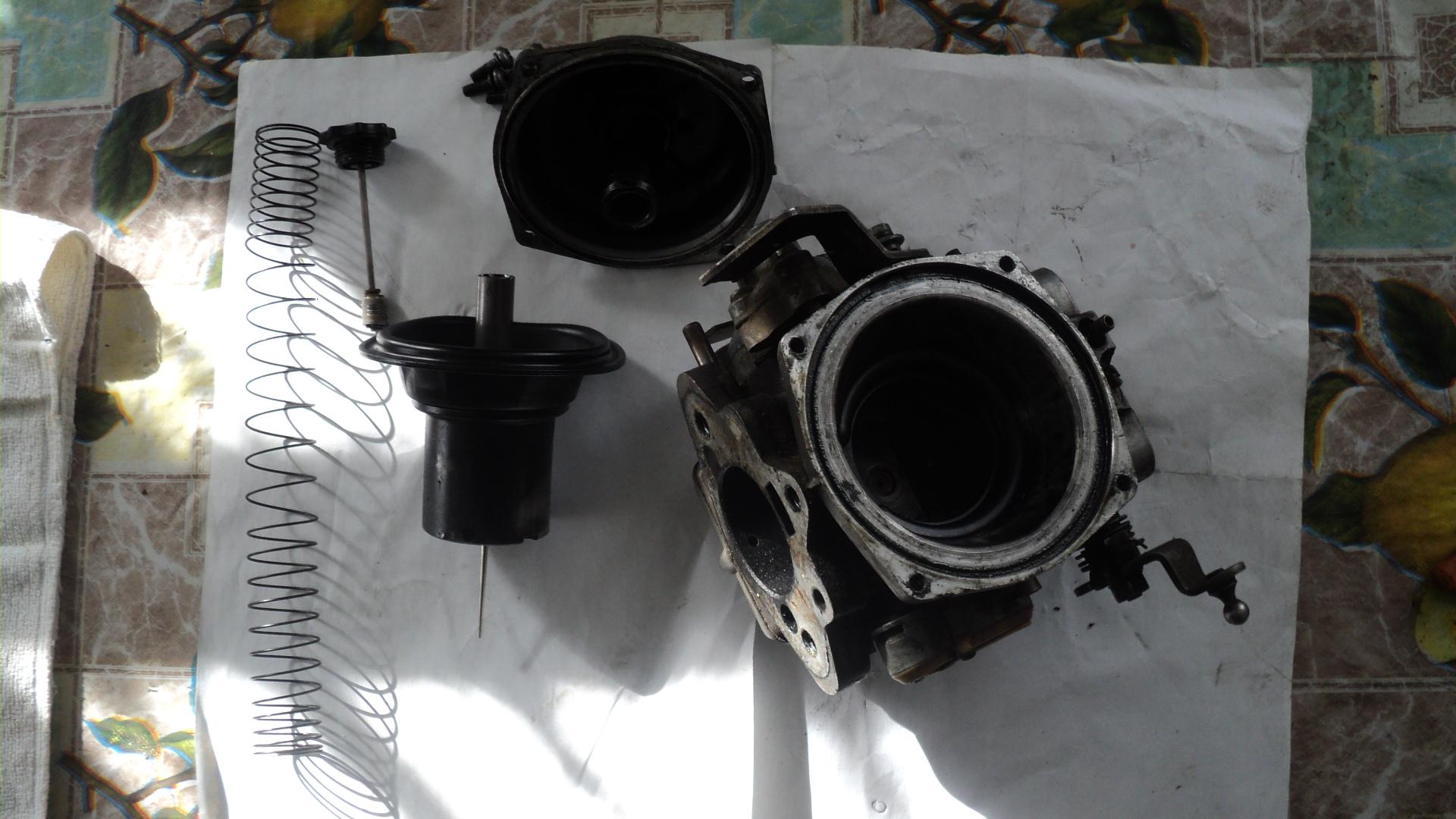

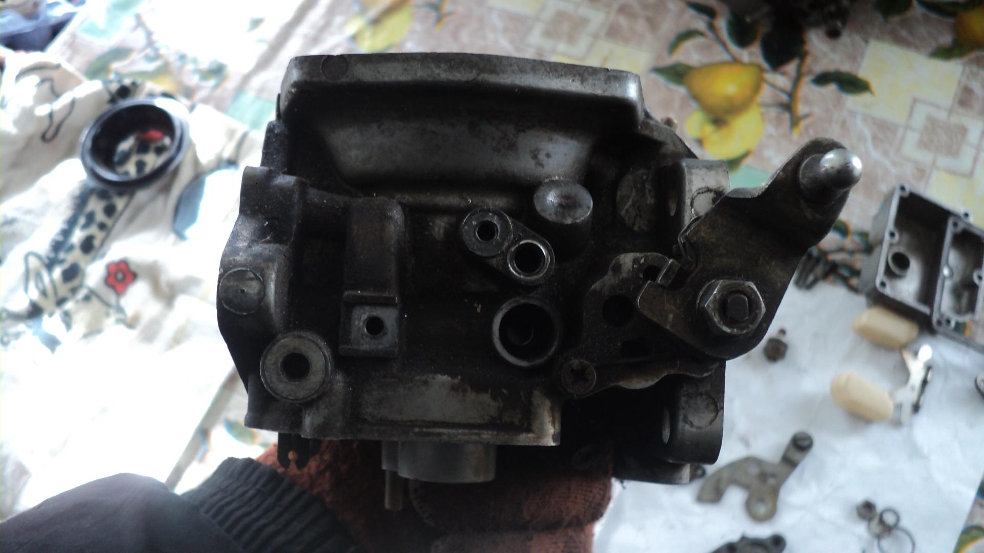

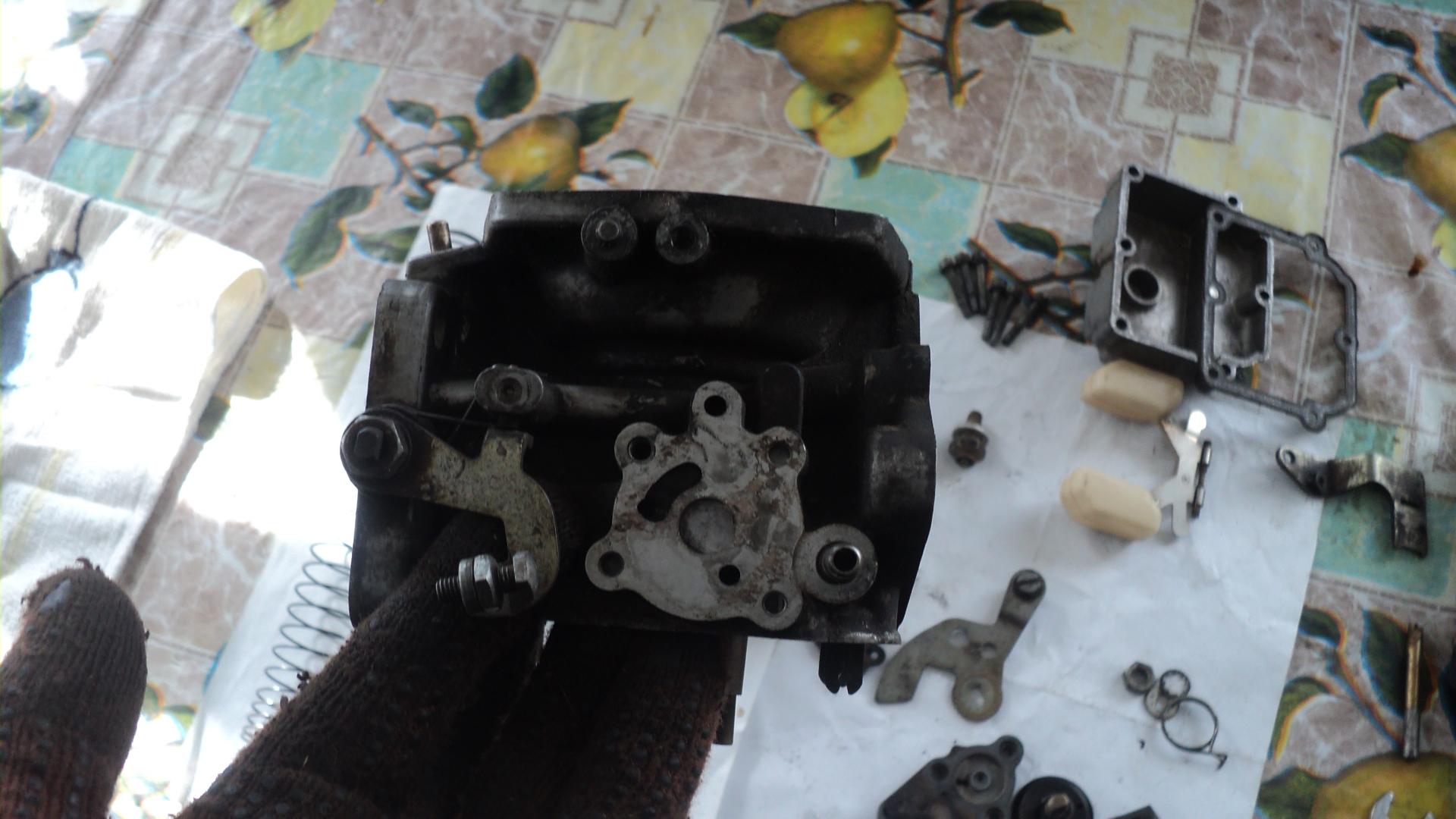

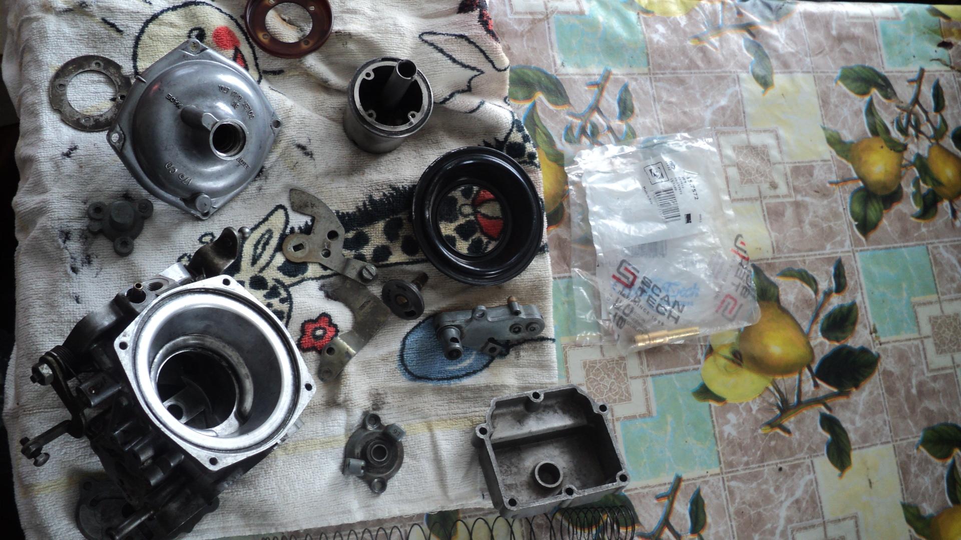

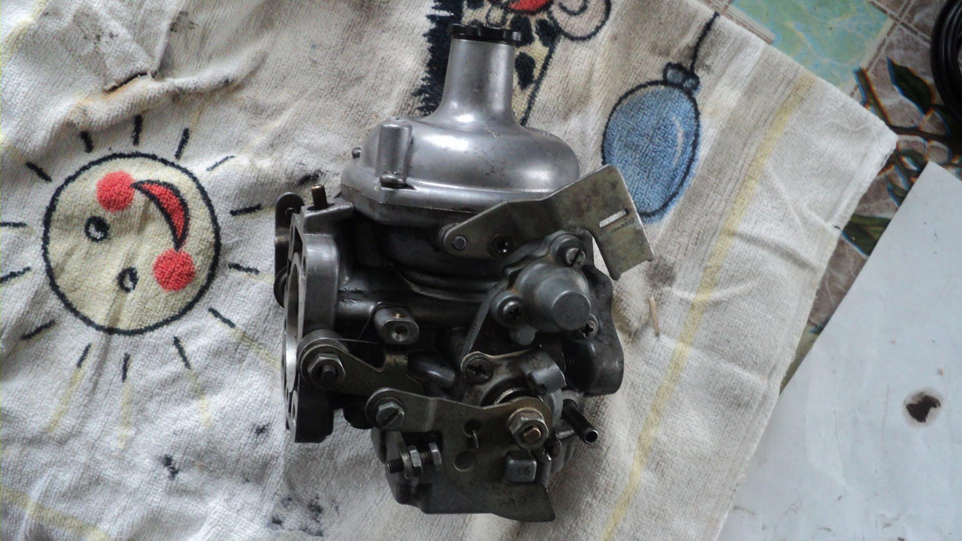

Остается корпус карбюратора и заслонка с осью и рычажками управления, их снимать ни к чему. Можно проверить конечно люфт на оси заслонки так для справки, если большой то может конечно подсасывать неучтенный воздух и создавать проблеммы но это проблемма не столь актуальна и к этому вопросу я пока еще не дошел но думаю все впереди.
Далее все это дело я отмыл, почистил продул на всяк случай

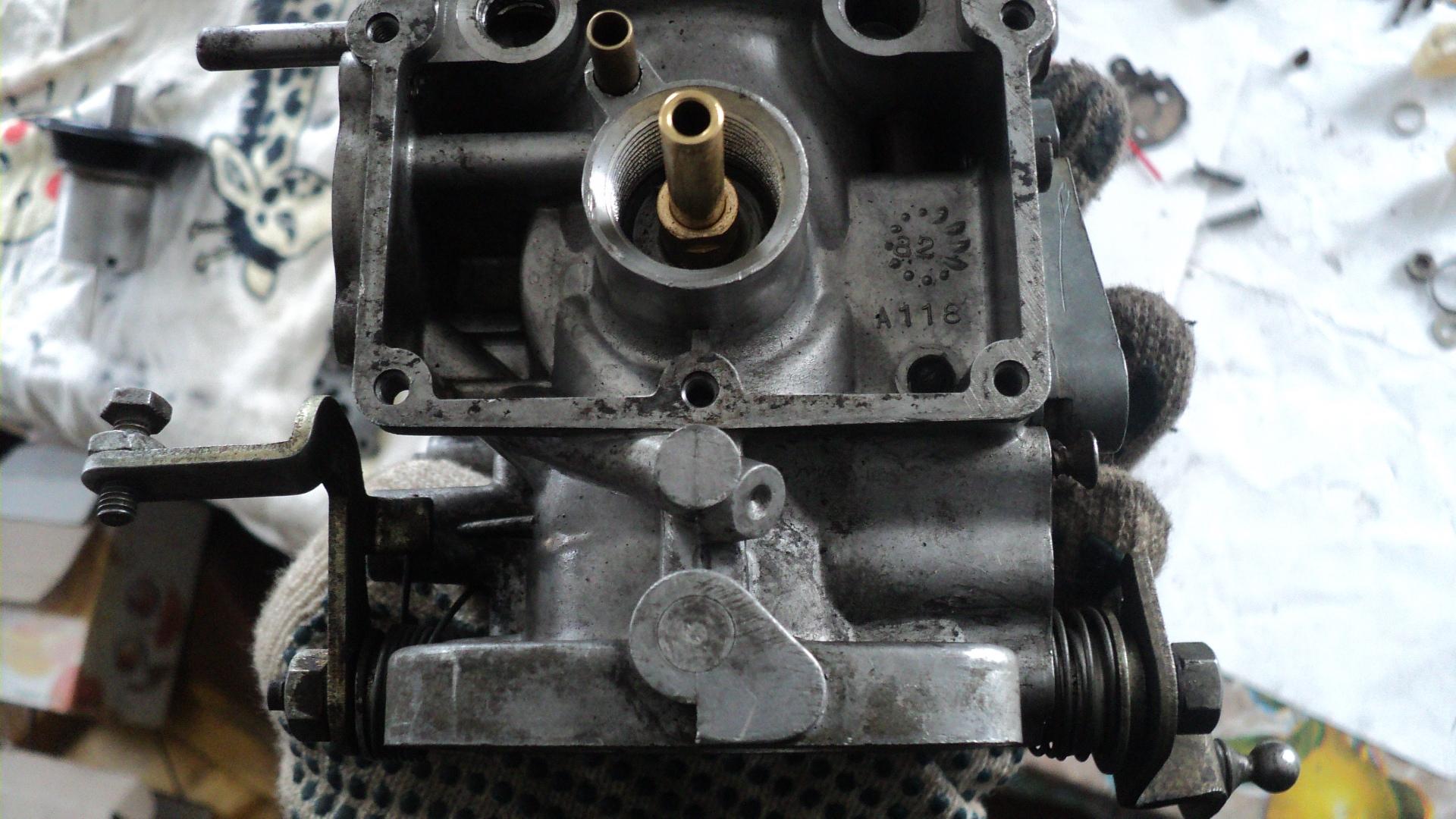

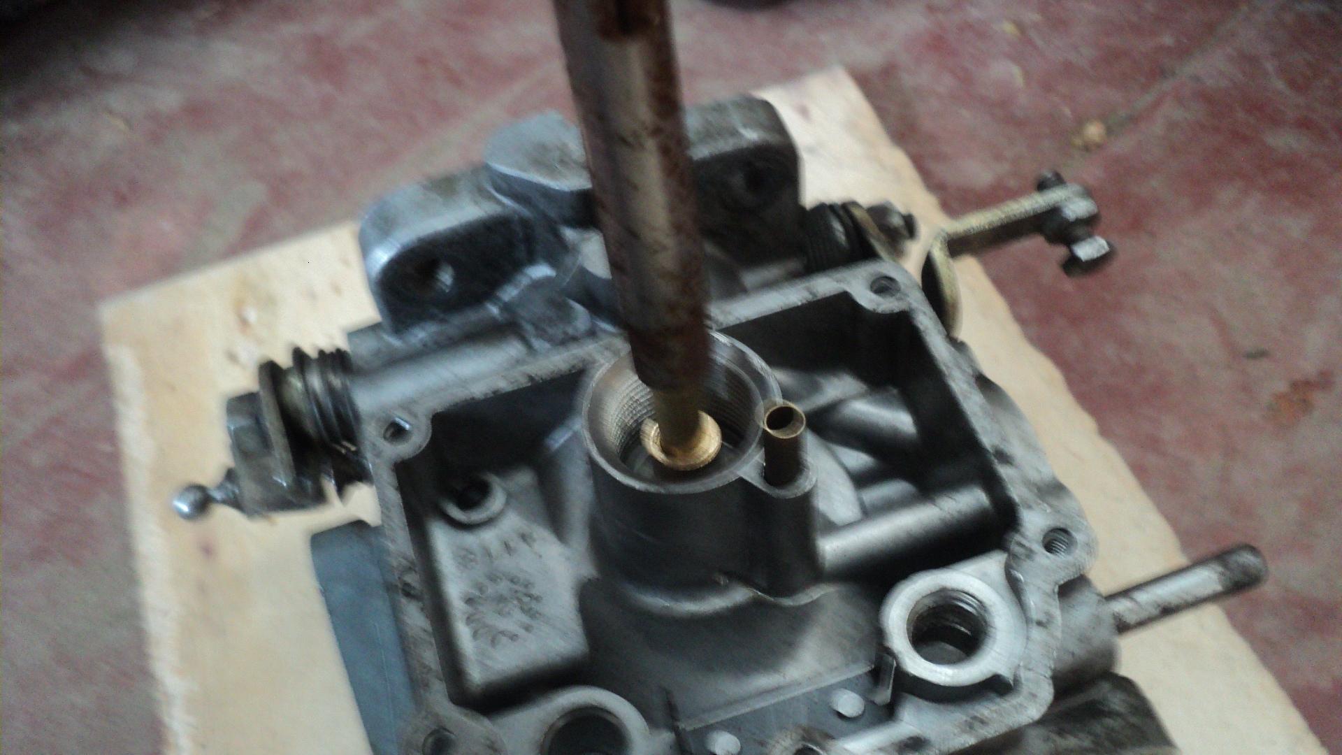

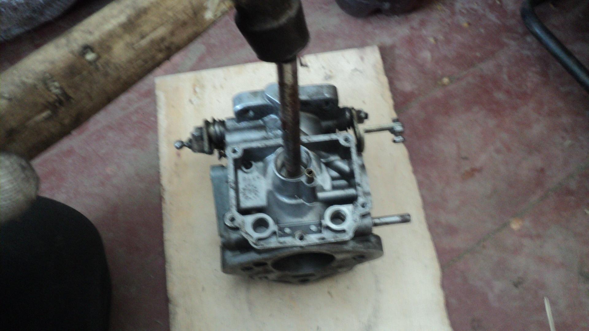

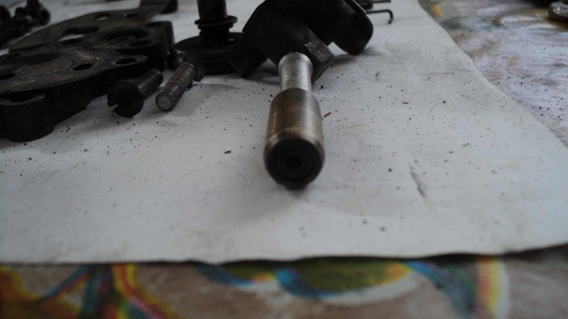

Далее приступаем к самому ответственному месту - извлечение старого и установка нового жиклера

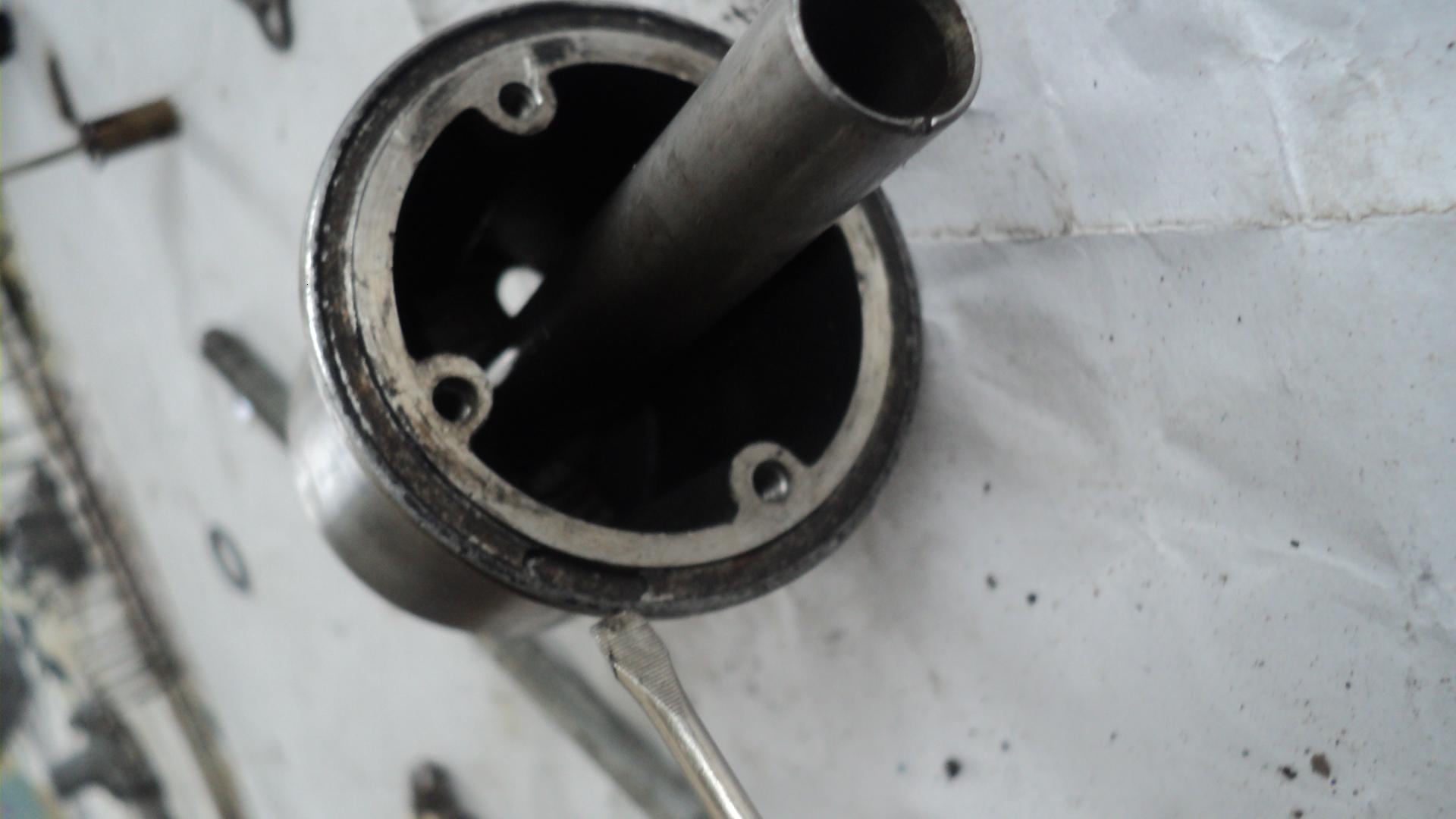

Старый жиклер можно высверливать или выбивать (выпресовывать) кому как нравиться, мне понравилось больше выбивать, меньше вероятности повредить корпус карба и не требует спец инструмента.
Для извлечения жиклера укладываем на ровную деревянную поверхность карбюратор поплавковой камерой вверх, и начинаем выбивать жиклер ударяя прямо по жиклеру, в жиклере установлена трубка типа удлиннителя чтобы достать до дна поплавковой камеры, эта трубка вынимается из жиклера и можно бить по жиклеру через проставку, диаметром 6 мм, мне пришелось по вкусу обломанное сверло на 6 оно довольно хорошо вошло вместо трубки и не долго сопротивляясь жиклер вышел.
И вот он виновник торжества и большого расхода)))

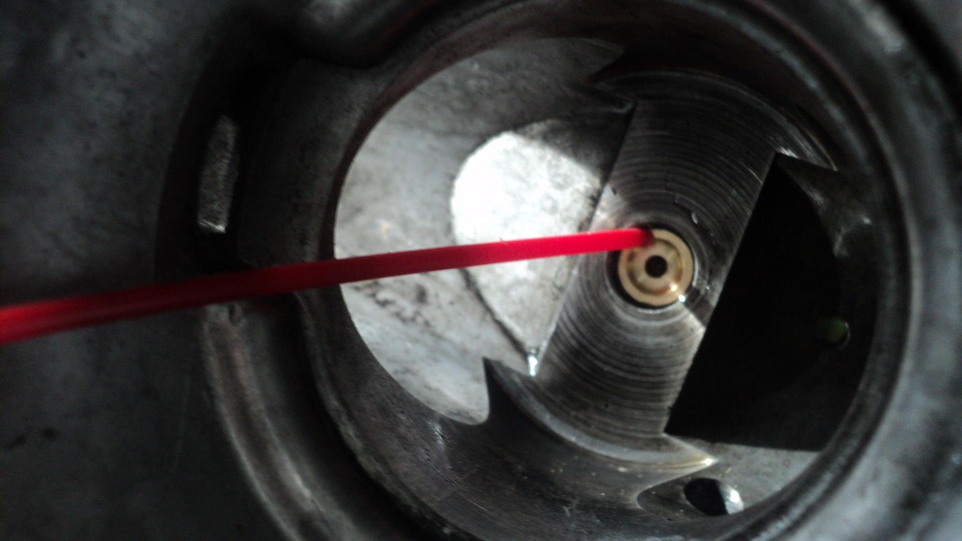

Теперь приступаем к установке нового жиклера, жиклер в месте где трубка становиться узкой имеет типа паза этот паз судя из всех увиденных мною карбов ориентируется на заслонку, зачем не знаю но как стояло до меня так ставлю и я.

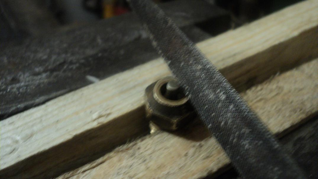

перед установкой жиклера я нагрел корпус карба на плите печкипоставив его на металлические прутики чтобы не прямо на плиту. Когда он нагрелся я опять установил его на ровную деревянную поверхность поплавковой камерой вверх смазал жиклер маслом сориентировал выступ на заслонку и приступил к забиванию.
для забивания очень кстатит оказался китайский ключик на 8 ввиде трубки, в него вошла трубка удлинняющая и он уперся в выступ самого жиклера.

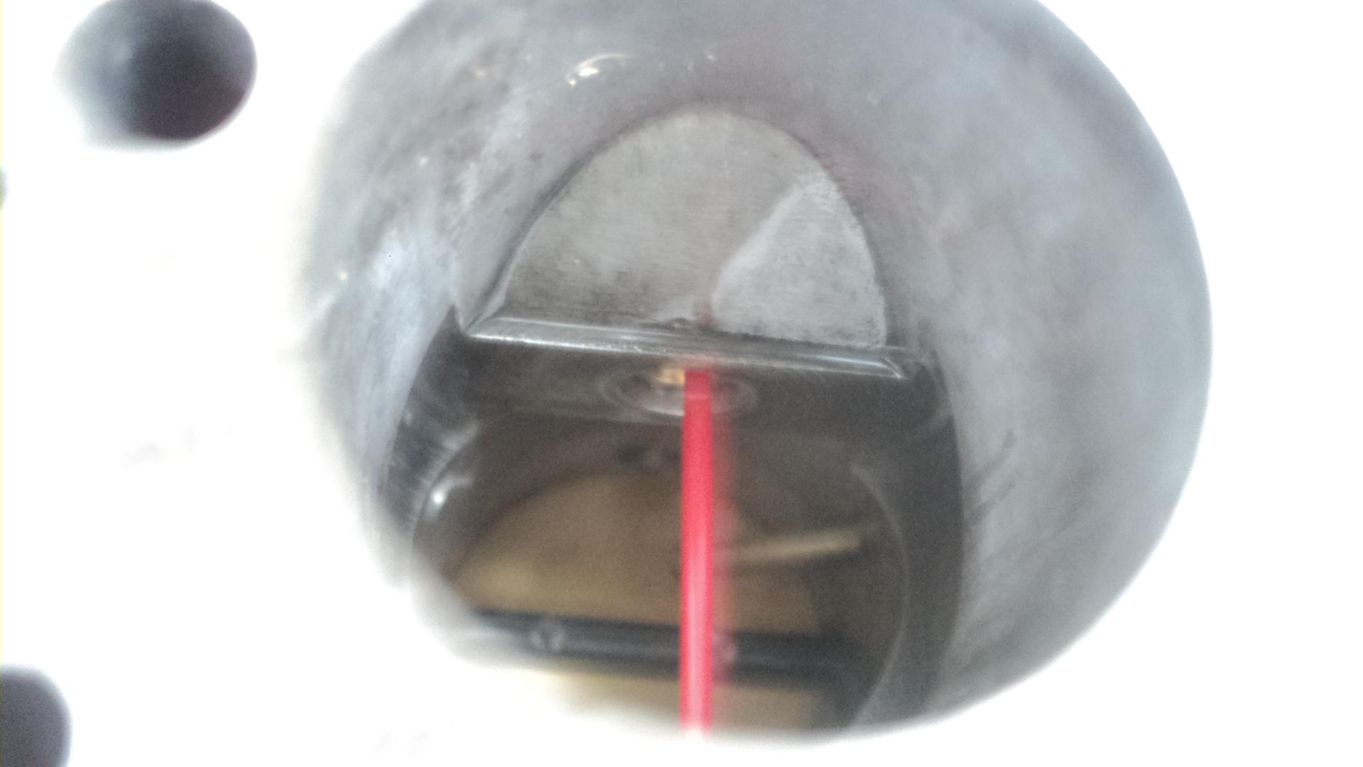

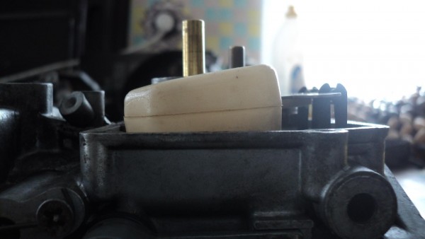

При посадке жиклера есть одно но, жиклер садится на определенную глубину, тоесть он не доходит до края колодца в корпусе карба около 2-3 мм, точно я не скажу поскольку у меня есть еще карбы с заводскими жиклерами и я замерал этот выступ на другом карбе трубочкой на которой ставил метку и согласно нее уже выставлял высоту на устанавливаемом жиклере.
установленный жиклер

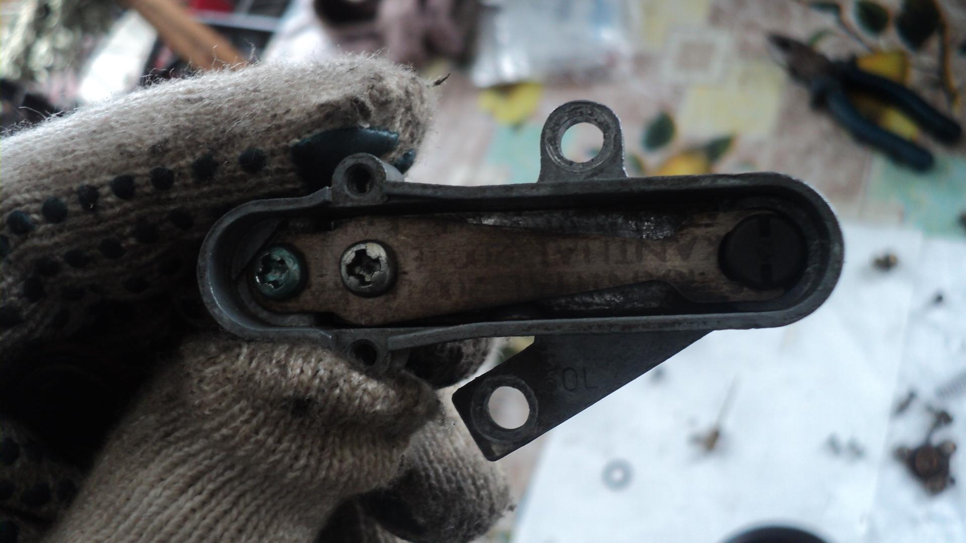

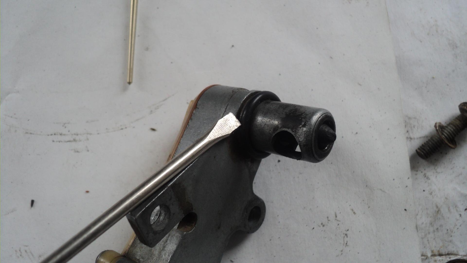

Узел с биметалической пластиной.
Назначение этого узла в следующем: при нагреве карбюратора до 20-25 градусов он должен открывать дополнительный воздушный канал что обеднит смесь при нормальной температуре двигателя. при охлаждении карба канал опять закроется и смесь опять станет богаче.
В принципе ломаться там особо нечему и если он на холодном двигателе не продувается а на горячем дуется то лучше не трогать регулировку пластины, поскольку ее настройка дело точное и не очень занимательное, но для герметизации этого узла в месте его стыковки с корпусом карба установлено резиновое колечко, и вот оно со временем лопается, рассыхается и т.д., поскольку масла, бензина и прочих агресивных жидкостей там нет то можно поставить резиновое кольцо купленное в магазине сантехники, где они есть в достатке и разных диаметров

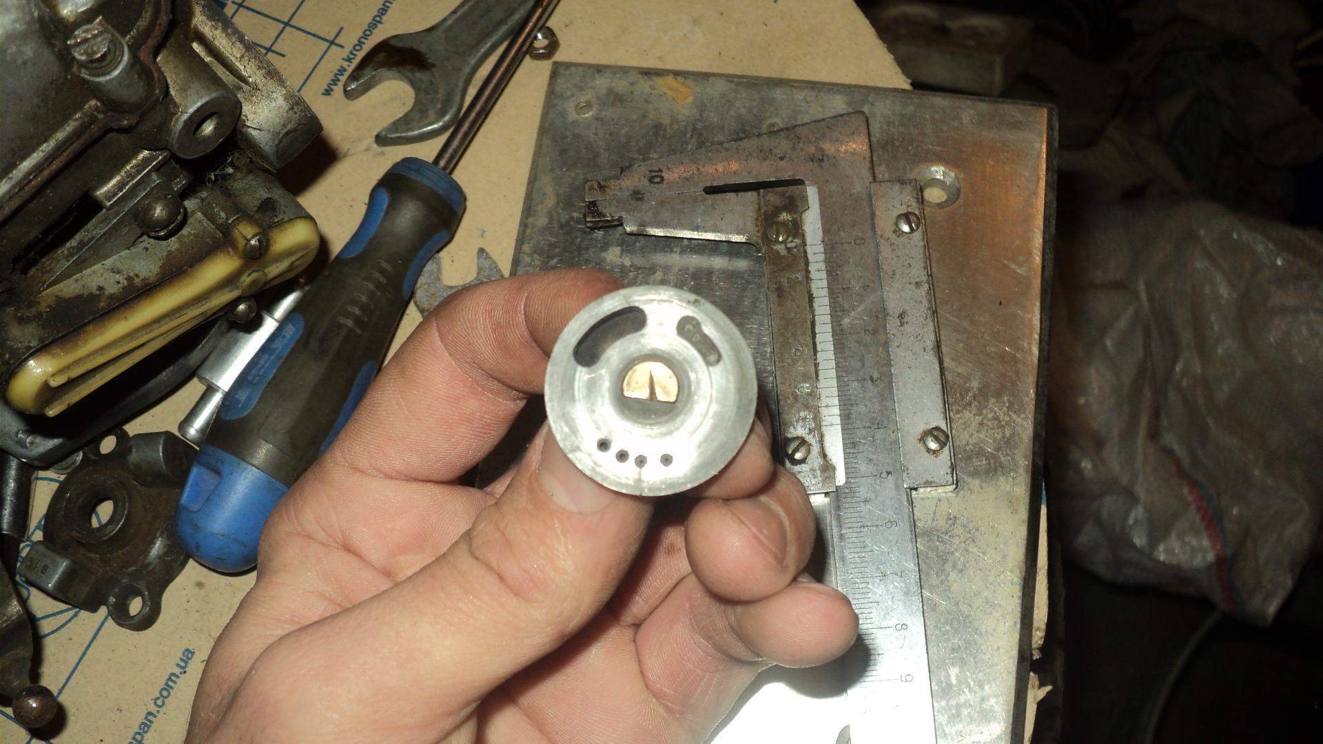

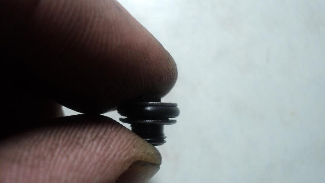

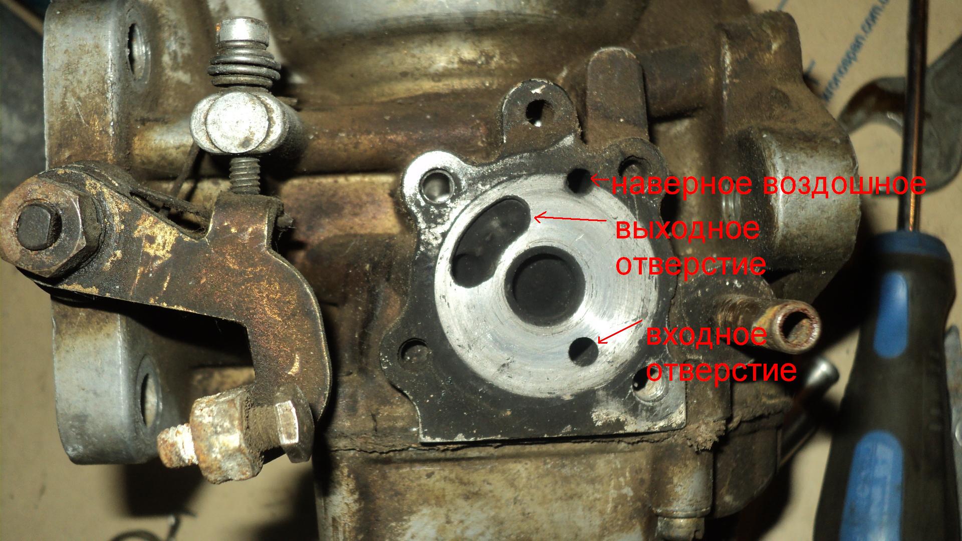

с другой стороны карба находится узел подсоса. Он может иметь разное чуток исполнение в зависимости от года выпуска карба. Это может быть простой диск который при определенном положении (трос подсоса максимально вытянут) совмещает канал из поплавковой камеры с каналом находящемся непосредственно перед заслонкой, и добавляет дополнительную порцию топлива для пуска холодного двигла.
Также этот узел может иметь между диском и корпусом карба смеситель, тоесть уже в коллектор подается не просто бензин а смесь бензина с воздухом, что якобы улучшает сгорание этой самой смеси.
Основная задача данного узал в дополнительнйо подаче топлива, поломаться тут особо тоже нечему но этот узел при неправильной сборке может богатить смесь независимо от положения рычага управления.
Потому после сборки этого узла я продуваю ртом через заборную трубку в поплавковой камере (возле основного жиклера) если дуется значит неправильно установил, если же продувается нормально только когда подсос максимально открыт а при закрытом не дуется значит все там нормально.

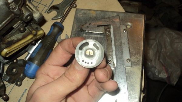

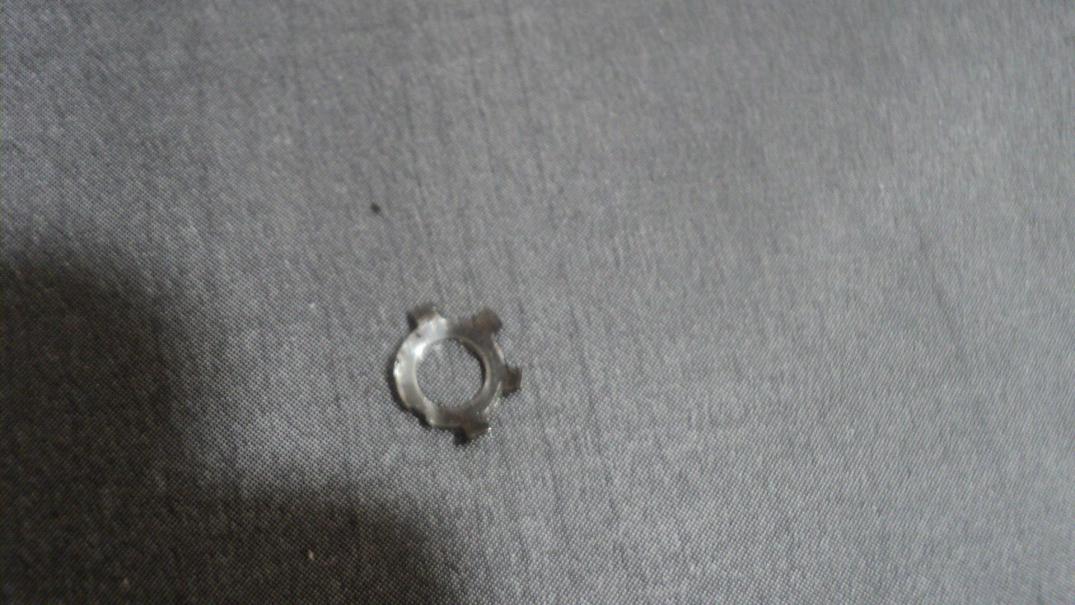

На разных карбах диск совмещающий отверстия по разному устанавливается, на диске есть четыре калиброванных отверстия и одно продолговатое большое, так вот бывает что отверстие идущее из поплавковойкамеры стыкуется с калиброванными а бывает с большим. надо просто смотреть и без енадобности не лазить в механизм и так нормально работающий :)

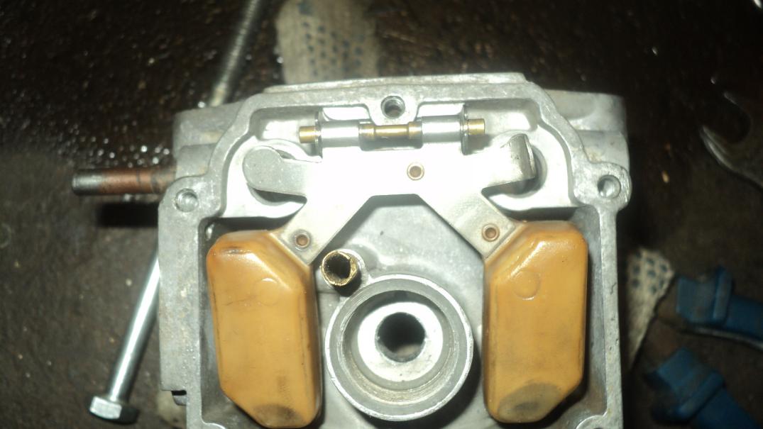

Можно приступать к сборке поплавковой камеры

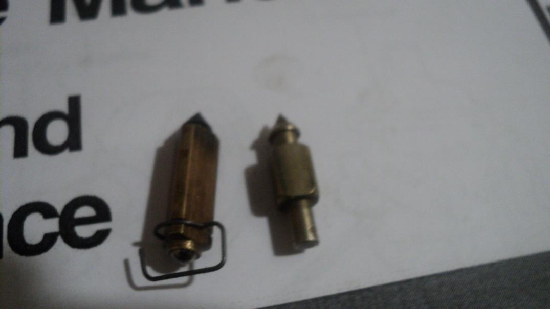

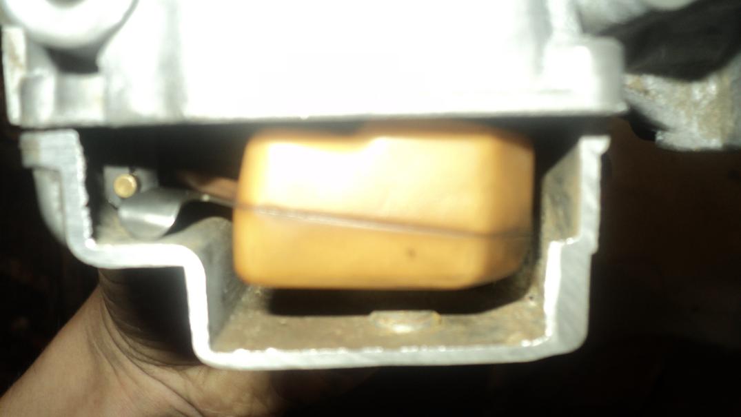

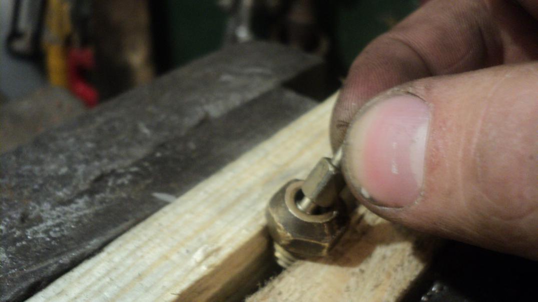

Для начала нужно снять сеточку с иглы поплавковой камеры (далее ПК) и продуть ее хорошо чтобы убрать снее мусор всяческий, она осторожненько вынимается из иглы.

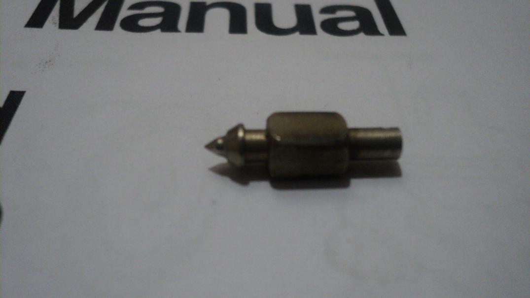

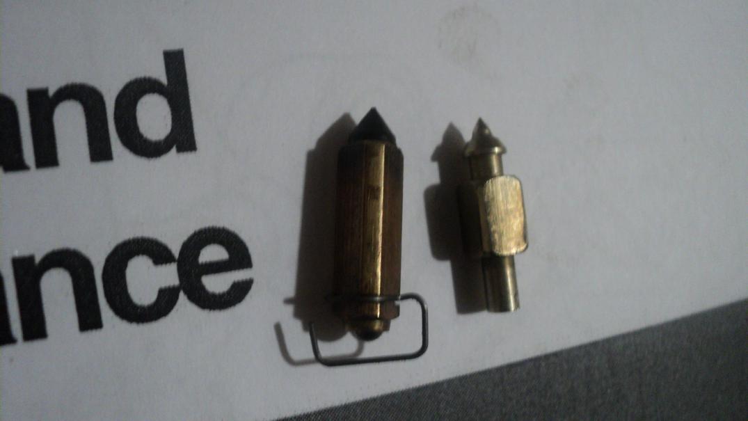

Проверяем иглу на предмет того держит она или нет, дуется или нет. По вопросу иглы было установлено что вполне возможно игла начнет держать есть достать из корпуса саму иглу и зажав ее в патрон дрели отшлифовать и набить новый красивый конус, правда она потом может просто выпадать но поплавок не должен этого позволить, но это все в теории на практике лично я не воплотил, потому утверждать что способ 100% не буду.
Игла от солекса не становиться в виду различий в резьбе, но если постараться то думаю чего то может получиться.
К сожалению игла ПК по скантеху не нашлось есть только оригинал за 250 гривен что не совсем бюджетно потому думаю в скоре проработаю данный вопрос более детально )))
Ну в принципе дальше ставим сеточку иглы на место, не забываем поставить алюминиевую шайбочку под иглу (если что то можно и новую купить) и закручиваем.
Теперь защелкиваем на место поплавок, и проверяем уровень, уровень (См. книгу)
и закручиваем на место крышку ПК.

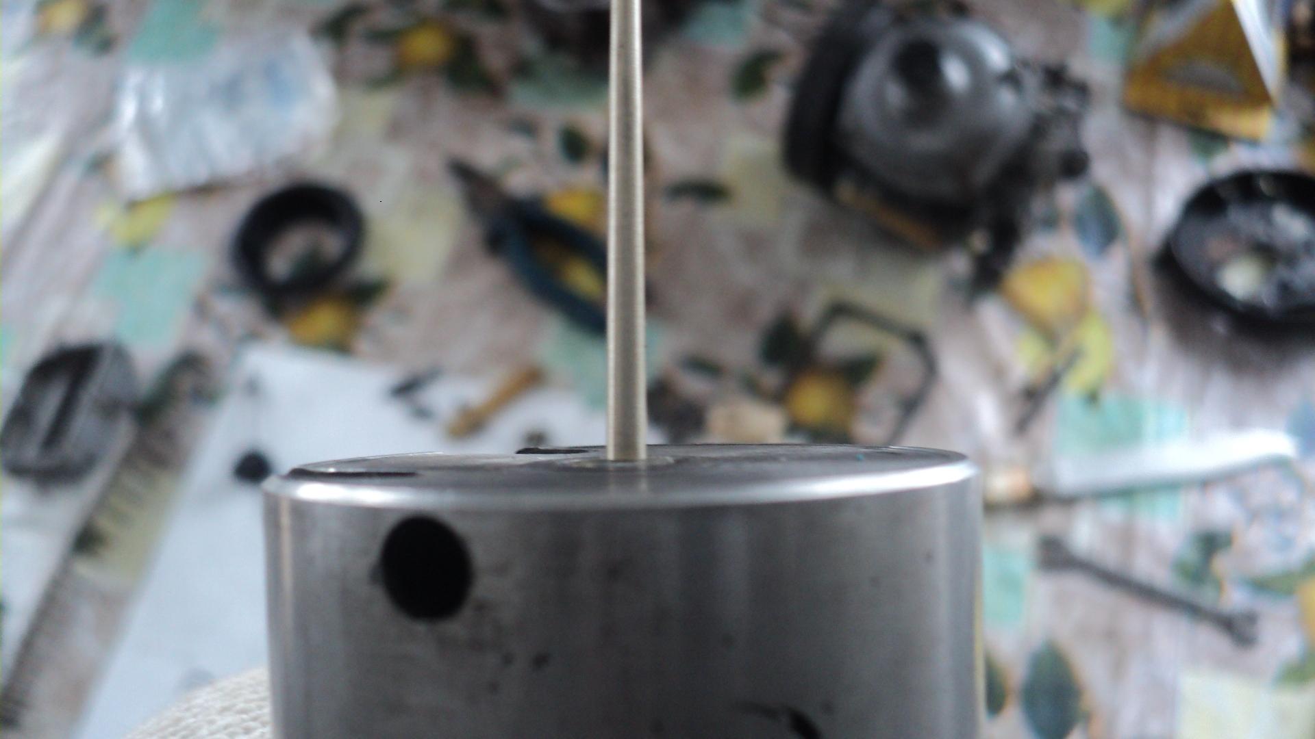

Начинаем собирать поршень
здесь сложного нет, устанавливаем иглу и вращая приспособой по часовой стрелке устанавливаем иглу в базисное положение, тоесть штопор иглы должен быть вровень с поршнем
после закручиваем на место болтик фиксирующий иглу, без фанатизма, не перетянуть чтобы игла могла свободно перемещяться

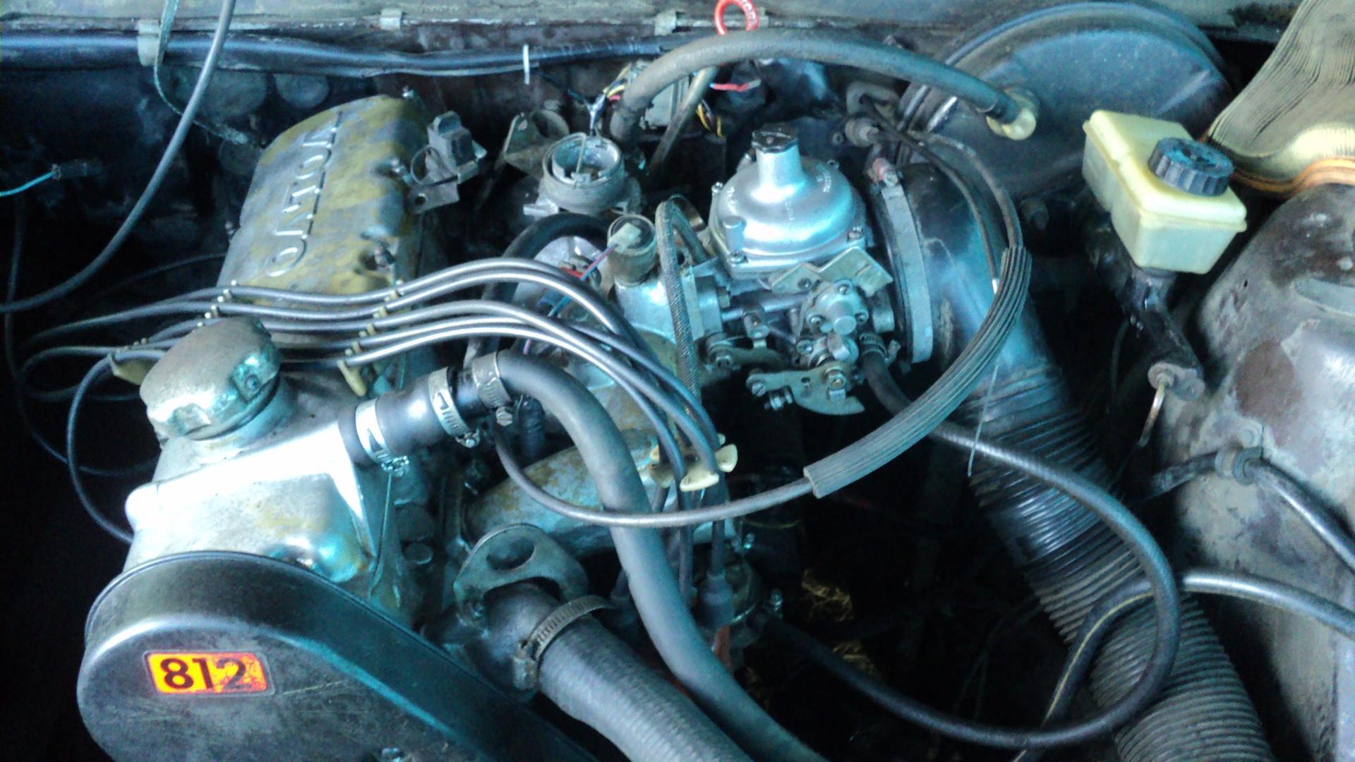

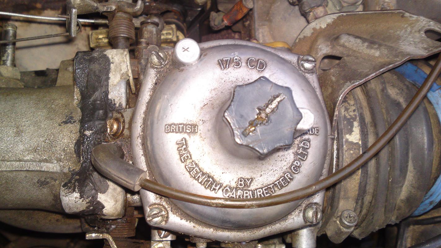

Повідомлення РусланСимфер » Пон грудня 30, 2013 9:54 am

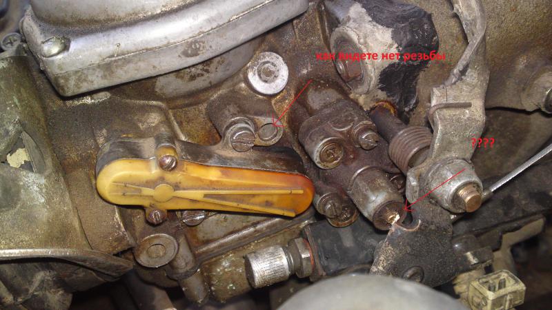

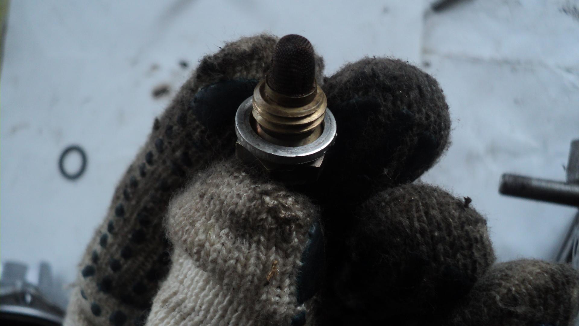

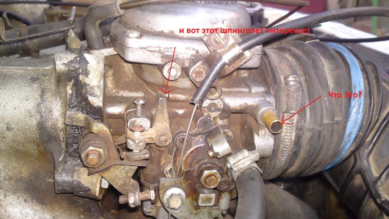

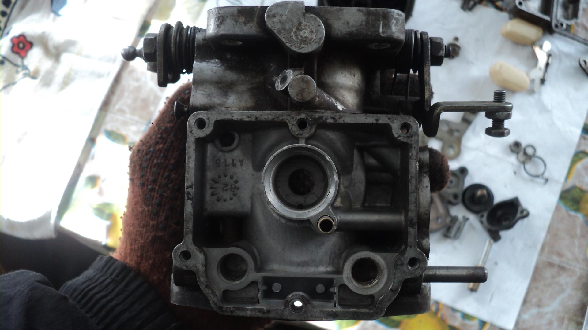

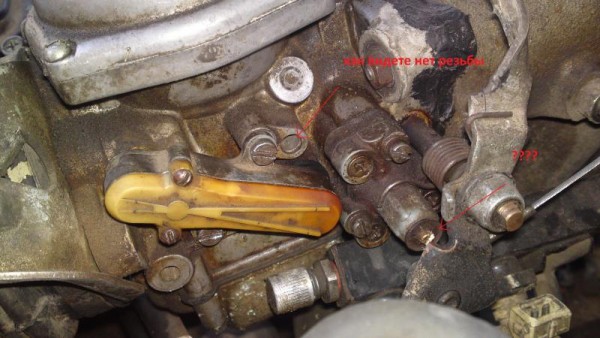

Всем привет,у меня стоит это чудо на Сенаторе 2.5.так вот беда,на холодную заводится с пол тыка,а на горячую когда постоит минут от 15 ОООООчень тяжко и после этого начинают вылетать свечи.я так думаю дело в той железной пластине,которая вентилировать должна.так вот вопрос а если ее все время открытой держать?.и еще вопрос-у меня не стоит электромагнитный клапан(нет нигде),он нужен вообще?если да,то в какую дырку? и винт у меня тот что над выпуском))))(вы вроде называли его ХХ) закручен тупо до упора-так надо? иВообще думаю- свечи вылетают так как заливает,но,она ваще не едет, нет ни динамики ни мощности(мои догадки - маленький жиклер,ну то фигня)
РусланСимфер
Повідомлень: 9
З нами з: Пон грудня 30, 2013 9:40 am
Re: Ремонт карбюратора Zenit Stromberg 175 ( + отчет)

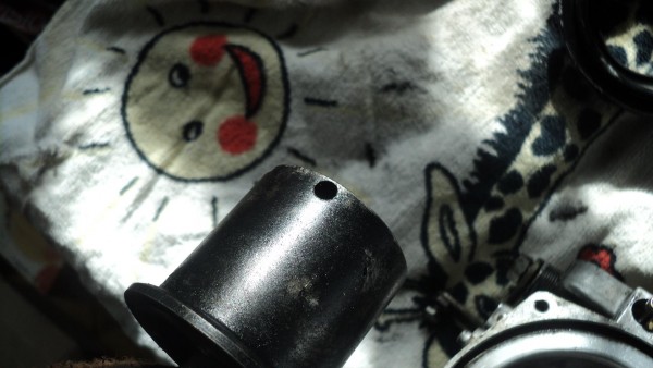

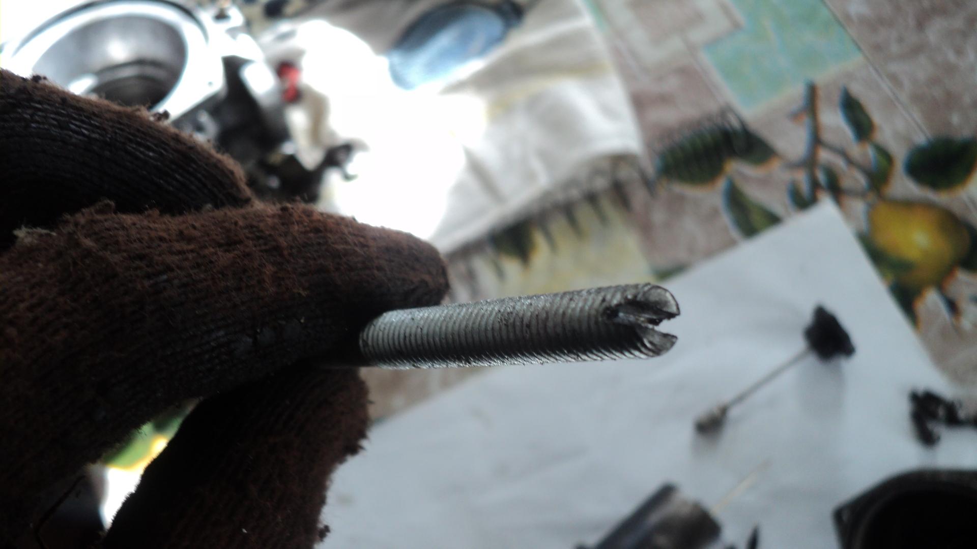

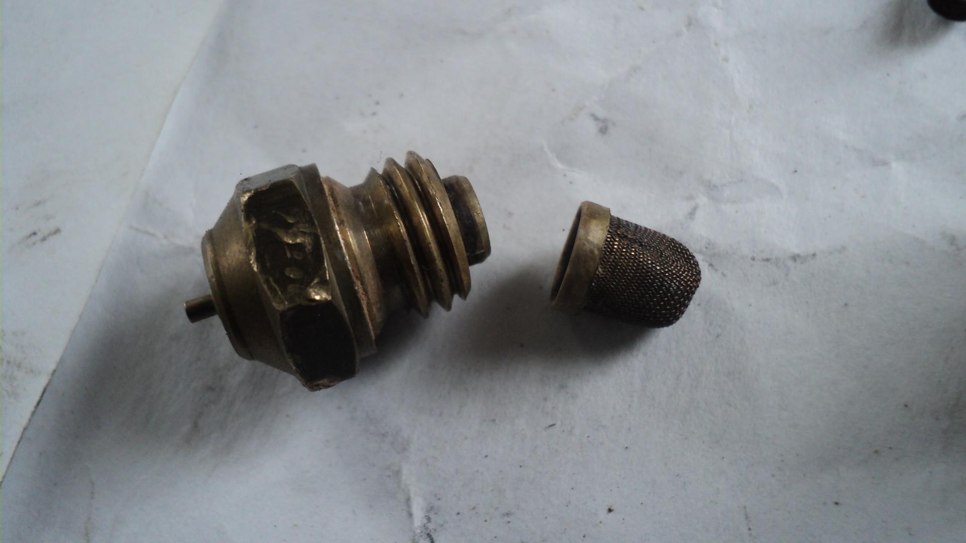

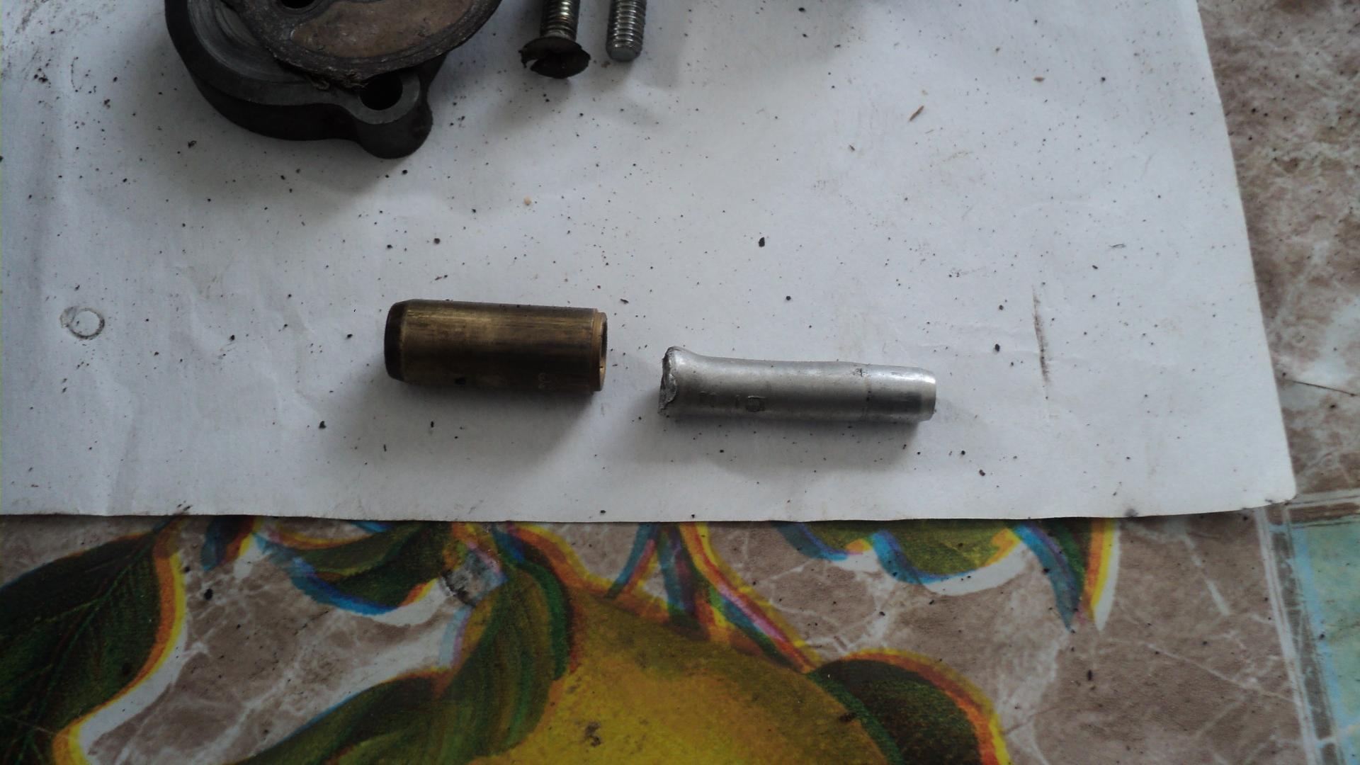

Повідомлення РусланСимфер » Вів грудня 31, 2013 6:51 pm
на 20 литрах 80 км)))дело не в жеклере))а почему не едет? полазил в карбе,переделал проводку на зажигание-вроде на горячую заводится,НО жрет собака))) :roulette:
РусланСимфер
Повідомлень: 9

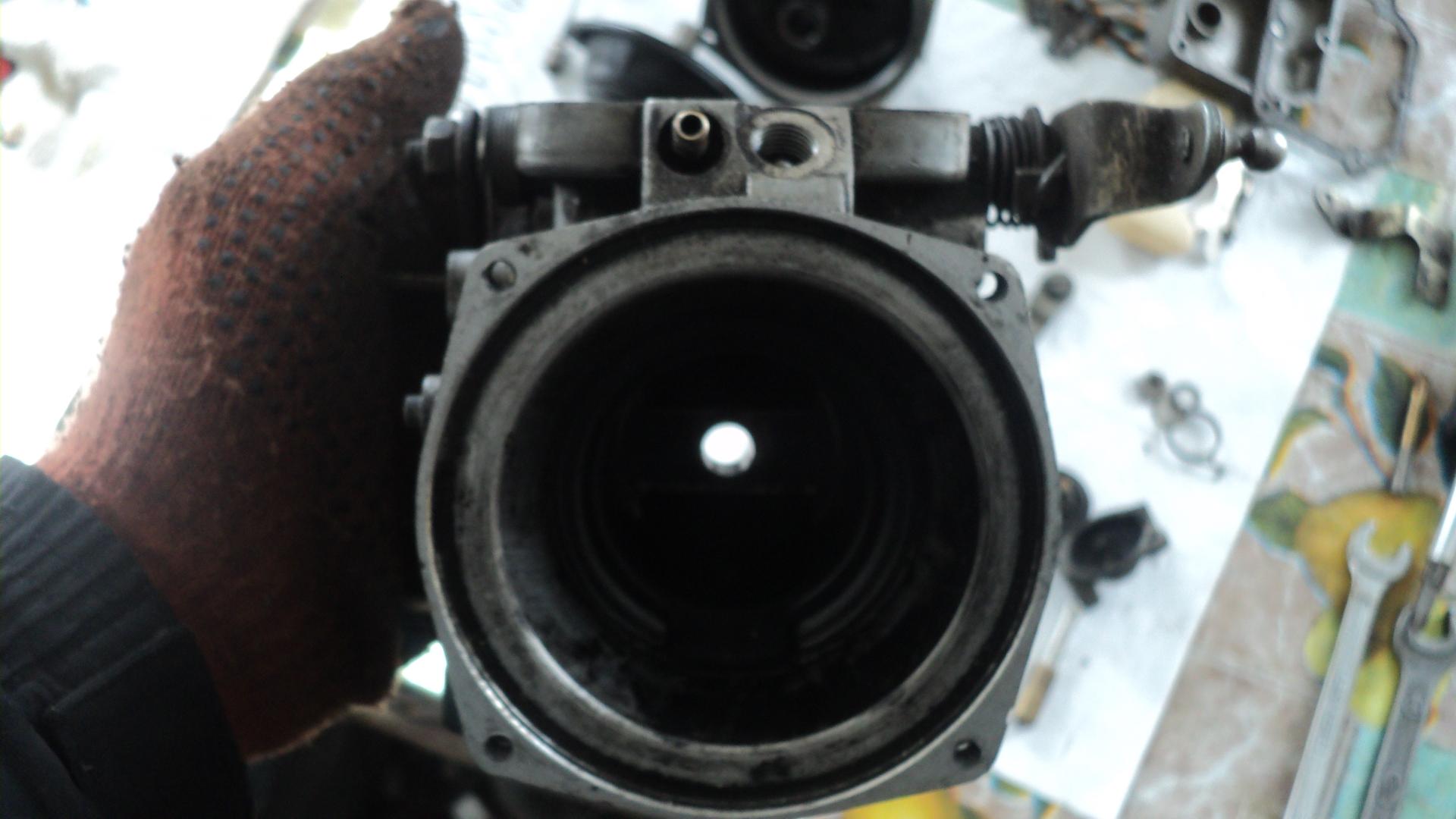

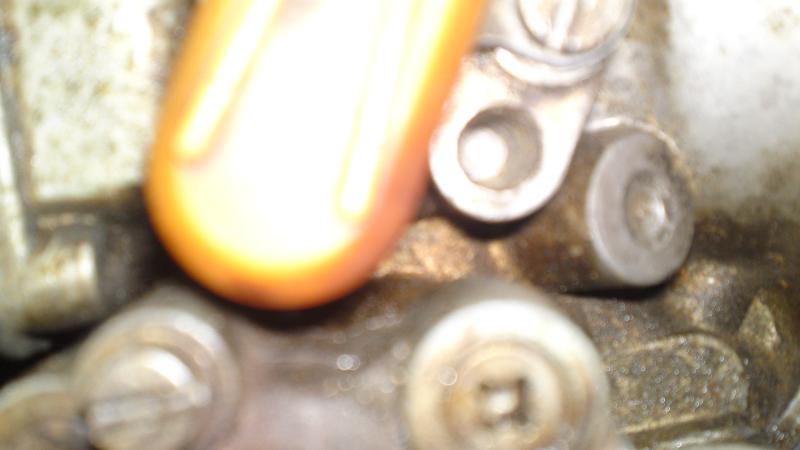

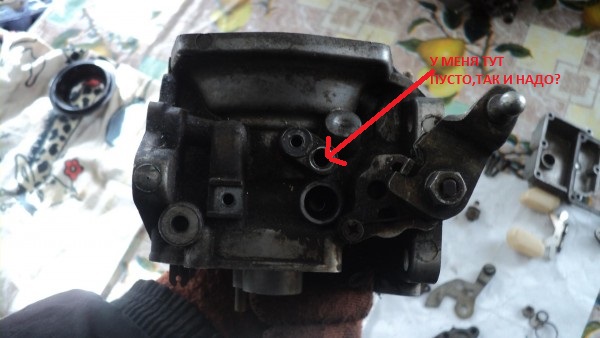

Повідомлення РусланСимфер » Суб січня 04, 2014 12:00 pm
На многих фотках тут тоже дырка,но на некоторых тут регулятор обогащения смеси.у меня ничего там нет,может надо туда закрутить чё))) чтоб меньше жрала)
ВСЕ я туда залез,посветил,там ни резьбы ни дырок,кароче нет там ниче)) следственно и вкрутить там нечего.вопрос-загадка- где регулировка обогащения смеси?
Востаннє редагувалось РусланСимфер в Суб січня 04, 2014 1:05 pm, всього редагувалось 1 раз.
РусланСимфер
Повідомлень: 9
Повідомлення РусланСимфер » Суб січня 04, 2014 12:01 pm
Такой монолог получается))) Записки старого охотника)) уже и не надеюсь что кто то ответит)

Повідомлення РусланСимфер » Суб січня 04, 2014 1:02 pm
При его выкручивании обороты выросли(тоесть это все таки ХХ) если его покачать(почти на выкрученном)то идет подсос воздуха,выкрутить совсем глохнет)))))-многовато воздуха))) ОН был у меня ЗАКРУЧЕН до упора-ВОПРОС из за этого могла так ЖРАТЬ? Обороты если выкрутить его без подсоса воздуха сквозь резьбу, 1.7 где то,что бы уменьшить обороты надо же прикрутить топливо????а где крутить не ясно.

Повідомлення РусланСимфер » Суб січня 04, 2014 7:01 pm
Ну продолжу :o сегодня она чихнула и обороты стали 1500, уже все закрутил)))меньше никак и чё делать?

Повідомлення Серега » Пон січня 06, 2014 11:28 am
Перезвони 050-920-56-27 может чем то помогу 8-)Да еще там где у тебя пусто должен стоять болт регулировки смеси,а где винт регулировки холостого хода стоит электро клапан холостого хода короче набереш по телефону все объясню звони не парься :frends:

Куда уходит ... АТФ? куда ушло оно?
Повідомлення Stas340 » Сер січня 15, 2014 12:42 pm
Всем привет!
Стромберг карб хороший но сцука тож не совершенный, а тем более после 30-35 лет эксплатации, и вот когда достало меня доливать каждое утро по чайной ложке АТФ в демпферную камеру, решил я покивирять все таки карбюратор, делюсь достижениями мож кому пригодиться.
Я понимаю что разговаривать о овощных машинах в последнее время зазорно и некомильфо нихрена но все таки есть же такие люди как я которые ездят на древних "баклажанах" )))))
И так первое куда я решил что может уходить АТФ это через болтик в демпферной камере который регулирует подъем иглы. И видать пошел верным путем. После замены уплотнительного кольца на этом самом болтике АТФ доливается раз в 10 и более дней, что уже меня порадовало.
И так сам процесс выглядит следующим образом
1. Вынимаем поршень с мембраной и иглой из карба
2. снимаем с поршня мембрану и иглу
3. Достаем штопорные шайбы (процедура довольно хорошо нарисована в мануале)
4. Выталкиваем в сторону противоположную игле регулировочный болтик, я использовал приспособу которой регулирую смесь.
5. После извлечения снимаем с болтика старую усохшую и стертую резинку
6. устанавливаем новую, я покупал их в магазине сантехники из большого набора колечек, резинка налазит туговато но со своей задачей справляется довольно хорошо. внутренний диаметр колечка 4,5 мм, если будет 5 мм будет тож нормально.
6. устанавливаем болтик обратно не забыв намазать маслом чтобы лучше садился
7. укладываем обратно штопорные шайбы, потому как если не положить их то игла будет произвольно перемещяться. поскольку моя шайбочка свое отжила то я нашел маленькую зубчастую шайбу подходящего диаметра
8. Собираем все обратно, ставим на машину заливаем АТФ если нужно регулируем смесь, и не доливаем так часто АТФку.
Повідомлення Stas340 » Сер січня 15, 2014 12:44 pm
Переливает карбюратор, шо делать???
И так поискав запорную иглу поплавковой камеры и не найдя подходящего варианта от тазиков или аналогов родной, по совету форумчан российского вольвоклуба РВД, решил поигратся со старой.
Суть проблемы иглы в том что при долгой експлуатации конус иглы становиться уже не конусом. и соответственно пропускает бензин, в следствии чего бензин превышает допустимый уровень и его слишком много поступает в двигатель и соответсвенно ехать становиться невозможно.
Родная игла стромберга завальцована в корпусе чтобы не выпадала, я снял напильником завальцовку (там не много около 1 мм) и достал иглу, увидел конкретную выработку на конусе иглы полял что сдлать новый конус там уже не получиться. Покопался в ящике с отечественными карбами и нашел там ремкомплект кажись для солекса, игла с резиновым наконечником довольно хорошо подошла в корпус родной иглы и довольно эффективно перекрывает топливо, давление компрессора в 1,2 атмосферы вполне нормально выдержала.
Она чуток длиннее родной иглы но нично не мешает либо укоротить иглу либо поискать другую без наконечника а чисто металлическую и высотой конуса подогнать ее под нужные нам размеры, или же перерегулировать поплавок под новую иглу.
ЗЫ Новая игла не выпадает из своего посадочного места, и не подклинивает, на сколько ее хватит хз, но такую иглу можно запросто менять раз в полгода, если ее качество будет не очень хорошим
Бытут утверждение что Стромберг с газом плохо дружат.
Суть проблемы заключается в том что при постоянной работе на газу (обычно летом) карб не видит бензина месяцами))) и поплавок постоянно находится в нижнем положении и на сухую трется об дно поплавковой камеры, на отечественных карбах поплавок либо пустотелый латунный (который можно запаять) или же цельный, которому пофиг. В Стромберге поплавок пластиковый и его не запаяешь да и заклеить очень сложно из-за рабочей среды.
В общем поскольку благодаря одноклубникам карбов для экспериментов у меня достаточно, решил я пожертвовать крышкой поплавковой камеры во благо "науки"))))
Распилил одну крышку подогнул вторую лепесток поплавка который не "общается с иглой" нашел положение в котором подогнутый лепесток нормально открывает иглу и не достает до дня поплавковой камеры.
Есть мысли что со временем стальная пластина протрет корпус карба, но для этой цели я собрался припаять у загнутому лепестку пластинку которая будет давить большей плоскостью на корпус и соответственно не ничего протрет.
В общем поплавок может выжить :)
