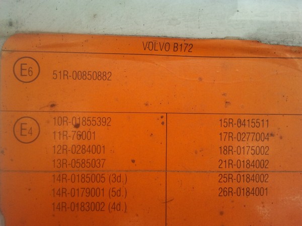

по документам написано что мотор 1.4, но под капотом желтая оранжевая наклейка, на которой написано Volvo B172, и не инжектор, а карбюратор. Ну в мануале по картинкам видно что 1.7 двигатель.

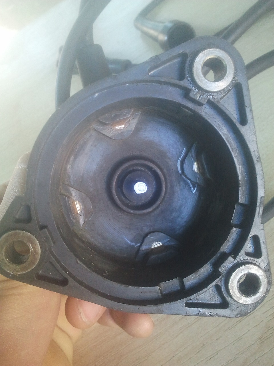

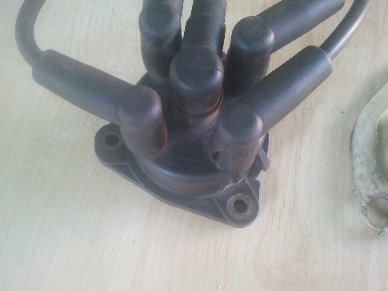

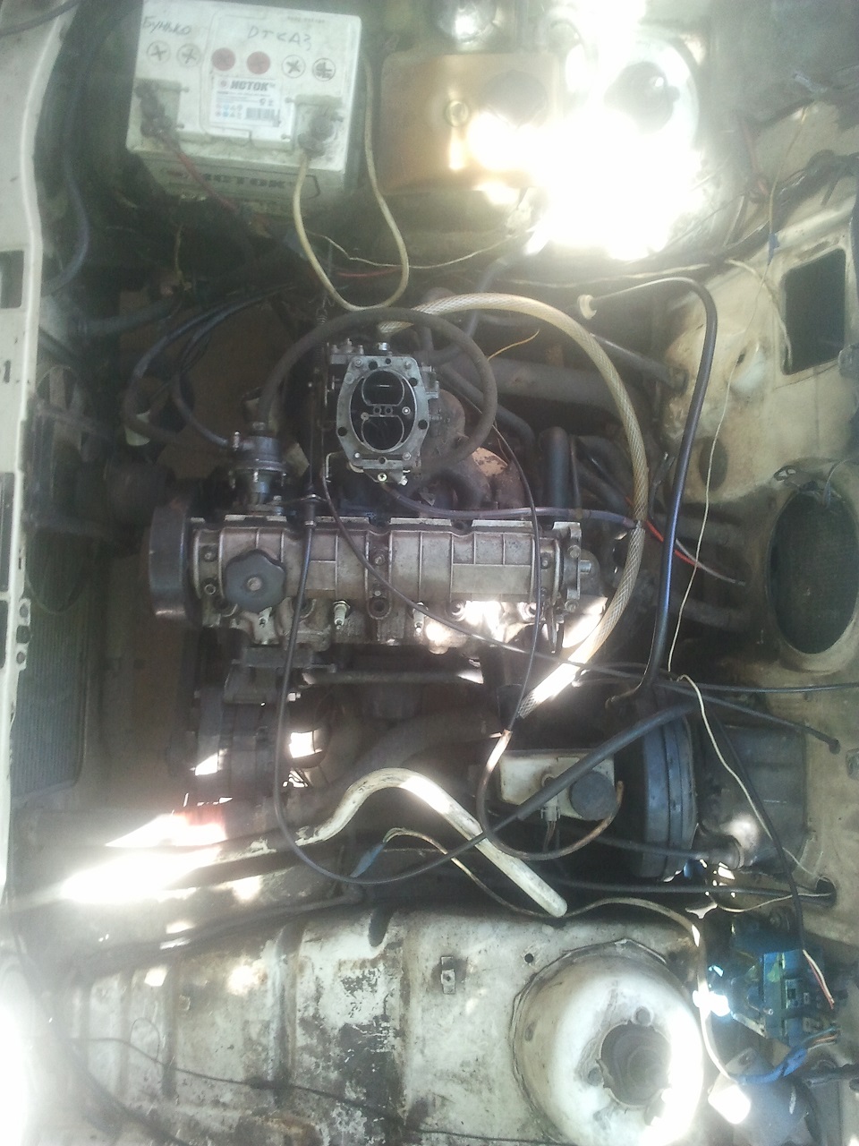

вот фото старой:

Re: Volvo 360 GL Троит мотор!!
Повідомлення -=RedBull=- » Чет червня 20, 2013 11:10 am
Timelife написав:И движок. Я почемуто думал что на 360 были только б19 (рание) и б200. А судя по тому что вписан вообще 1,4 а стоит 1,7 - у вас точно 360? НЕ 340, 343,345?

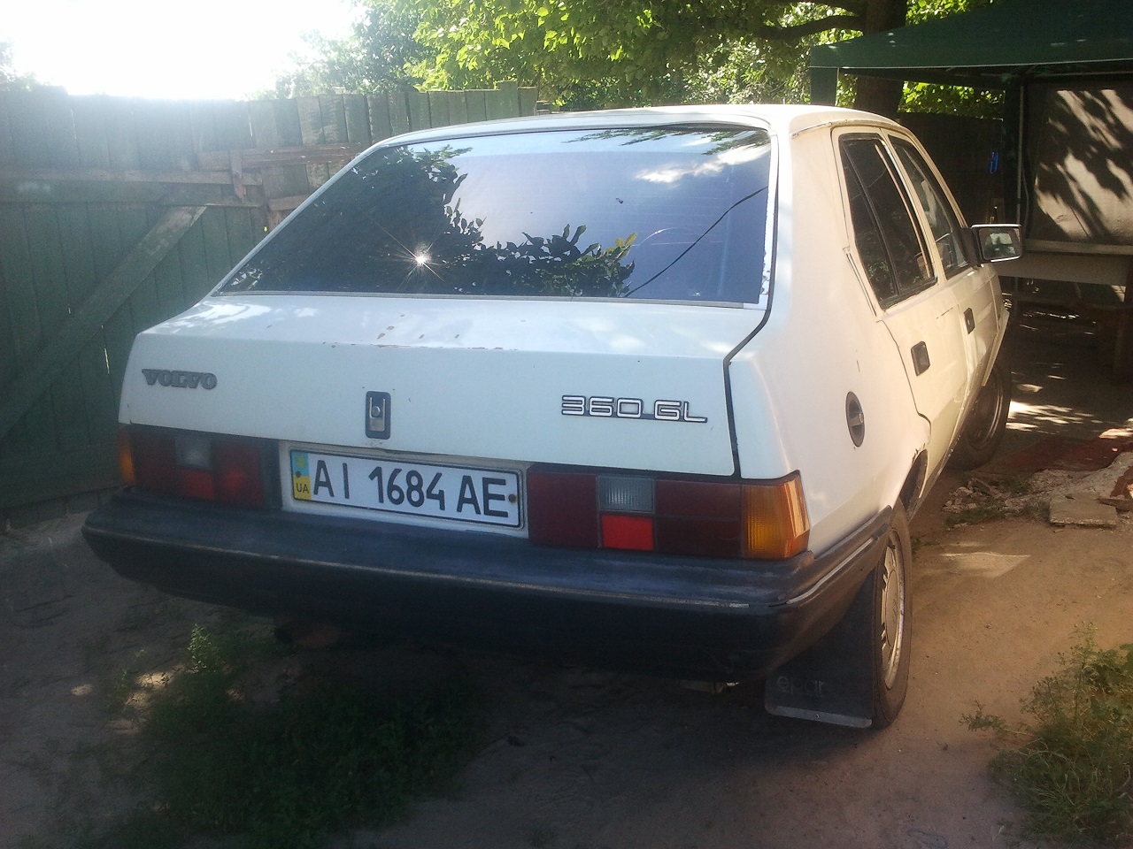

по наклейкам сзади разобрал что 360 GL))
как ещё можно идентифицировать модель?
з.ы. извините за качество фото.

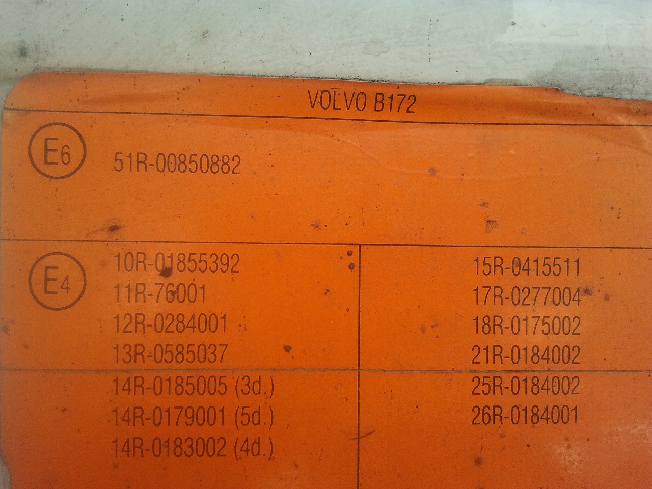

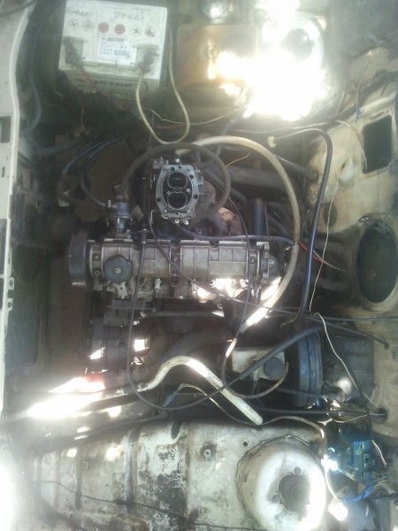

наклейка под капотом

Повідомлення Stas340 » Чет червня 20, 2013 11:24 am
да в принципе ника, потому как тот же елкатс говорит что на 360 встречались моторы и В172 и В14,4ес, потому хз, а что в техпаспорте написано?
Винкод начинается скорее всего с числа 345...
В 1979-м появилась модель с пятидверным кузовом "345" (вместимость багажника от 380 до 1200 л), которая упрочила положение серии 300 на рынке. В 1981 году на модели серии стали устанавливать 2,0-литровые карбюраторные двигатели Volvo В 19:81 -сильный В19 и 92-сильный В19А, атакже новые пластиковые бамперы. В июле 1982 года модель, оснащенная 115-сильным инжекторным В19Е, стала называться "360", а с четырехцилиндровым 71/63-сильными двигателями В14.2/ 14.3Е - "340".
360 это обычно 2,0 двиг, и потому ввиду большей мощности устанавливали чуток мощнее полуось :?

У меня тоже вин код начинался с 345 но была точно 360....ах да мы о том что тройка троит я думаю провода поменять бы, там видно на фото что лопнувшие есть на крышке

alexnax написав:У меня тоже вин код начинался с 345 но была точно 360....ах да мы о том что тройка троит я думаю провода поменять бы, там видно на фото что лопнувшие есть на крышке
вот вот..верно подметил) провода лопнувшие. Поиски идут полным ходом. Хочу поменять и провода, и бегунок, и саму крышку..
