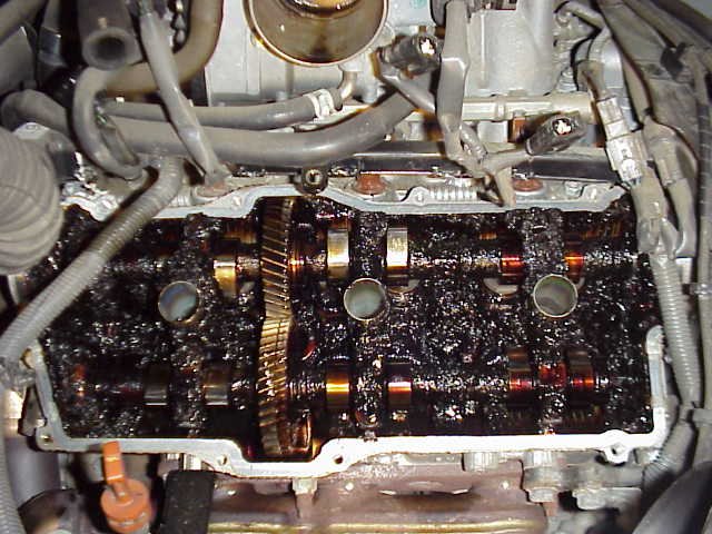

Повідомлення михась » Нед серпня 04, 2013 1:59 pm
Lebedev написав:Два раза был перегрев движка,тосол выкепал,сразу были остановки,двиг 2,3 без турбо вольво 740,какие то будут последствия в дальнейшем,
Последствия,найти причину перегрева,устранить и кататься дальше ,а там будет видно. :D
ЗЫЫЫ; Добавлю картинку,чтобы страшнее было и до такого 2-раза не доводить :?
