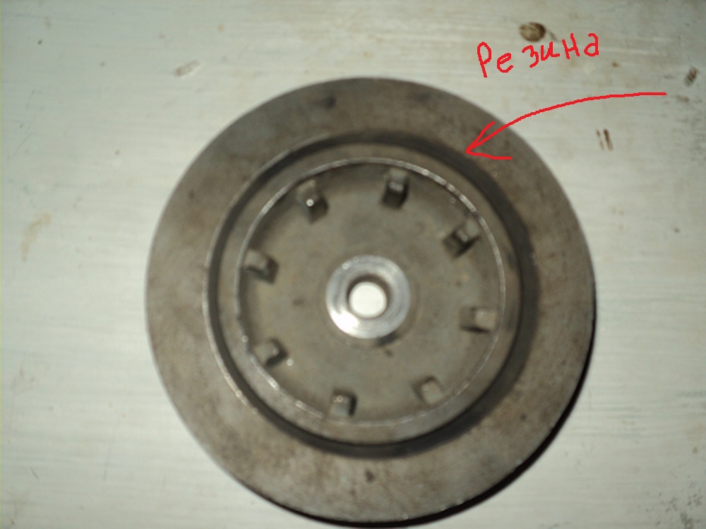

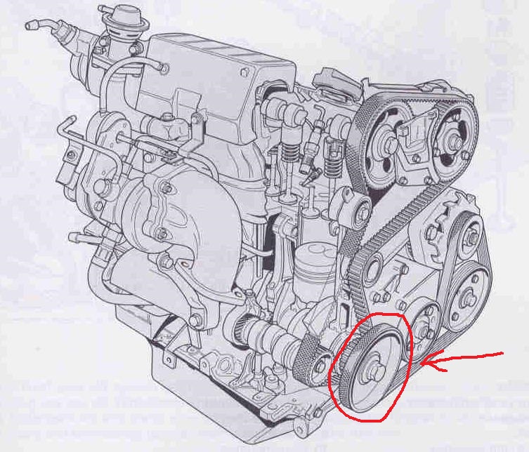

Повідомлення Slava1.9TDi » Пон вересня 23, 2013 3:43 pm
здравсствуйте колеги! подскажите кто знает размеры вот такого шкива (фото внизу), и от каких двигателей подходит, чем можно заменить ...

Повідомлення Stas340 » Пон вересня 23, 2013 4:04 pm
да подойдет от любого мотора реношного будь то 1,6,1,9, 2,0, единственное что на бензине диаметр этого шкива будет меньше чем на дизеле, там чуток другой размер ремня, а ну и еще на старых моторах 1,6 может быть 4-ре ручейка кажись

Повідомлення Slava1.9TDi » Пон вересня 23, 2013 7:19 pm
хочу такой шкив как на фотке, а то у меня из двух частей с резиновой вставкой, типа "мягкое" 20 тис. и разваливается

Повідомлення lanvi » Пон вересня 23, 2013 8:49 pm
правильно выше сказали, от Рено надо искать, на реношном форуме быстрее помогут. А на том шкиве что на фотке номера никакого не нет?

Повідомлення Slava1.9TDi » Вів вересня 24, 2013 8:19 pm
lanvi написав: А на том шкиве что на фотке номера никакого не нет?
да нет там никакого номера вообще :o , залипушный какой-то шкив подсунули :?

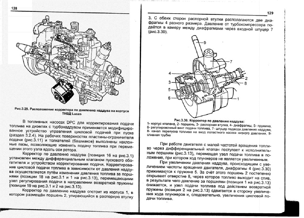

Повідомлення Slava1.9TDi » Сер жовтня 09, 2013 7:42 pm
вот он, корректор по давлении наддува, нужны мембраны под номером 4 ...

Повідомлення lanvi » Сер жовтня 09, 2013 8:33 pm
Честно говоря, я бы искал этот корректор в сборе, можно попробовать у этих ребят про ремкомплект отдельно узнать - http://dieselclub.com.ua,
а что за книженция с которой фото? если есть вся в электронной форме, буду благодарен если зальете куда нибудь.

Повідомлення Slava1.9TDi » Сер жовтня 09, 2013 9:44 pm
да вот где-то год назад, нашел было в интернете, закладка где-то потерялась, а это фото с поисковика, (картинки по запросу ТНВД Lucas ... )
