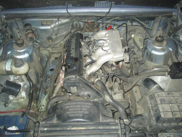

Всем доброго вечера! Приобрел шведское чудо техники (давно хотел именно этот кузов). Был выбор между 740 и 760, дизель или бензин. Думал долго, читал много, а купил то, что подвернулось. Состояние вроде бы нормальное, понемногу осваиваю. На данном этапе возникло пока 2 вопроса: определить маркировку двига и какой мануал посоветуете под такой двиг. Табличку на двигателе не нашел - или ее нет, или не там искал. Вот инфа, которую знаю: 1990 г.в., 2,0, инжектор (мех. или электр.?), по найденным фото похож на В200, ну или трамблер не в том месте, или генератор не там. Принимайте в клуб и подскажите кто что знает. P.S.: Может не в ту ветку надо было писать - не судите строго, со временем разберусь.

Поздравляю с приобретение. без вин кода никто тебе не ответит. по фото под капотом можно погадать... и только. или вин, или табличке с лонжерона. Сможем помочь. С ув ИВ.

По движку определились Всем спасибо! Пытаюсь выложить фотки - пишет "слишком большой размер вложения", как правильно это сделать? И вопрос по мануалу на этот двигатель остается открытым - какой, откуда скачать?

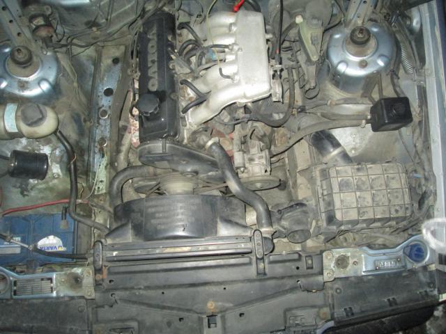

Получилось с фотками! Как сказал какой-то умный человек - "гугл в помощь". Фото потверждают диагноз, что это В200Е?

Повідомлення Retvizan77 » Пон січня 20, 2014 11:05 pm
Все верно это он)

Повідомлення alexnax » Пон січня 20, 2014 11:06 pm
Судя по всему, да. На тройках коллектор не такой. Сейчас знатоки расскажут

Повідомлення Борисыч » Пон січня 20, 2014 11:11 pm
Это и есть КЕ-Jetronik? Как он в обслуживании и по расходу?

Повідомлення Retvizan77 » Пон січня 20, 2014 11:15 pm
К-джет как автомат Калашникова. Но вот только чистоту любит и правильную регулировку.
У нас в донецке 2 спеца их делают - и стоит совсем не дешево в районе 3000 грн! Я последний раз w123 230e свой регулировал перед продажей.

Повідомлення Борисыч » Пон січня 20, 2014 11:17 pm
Retvizan77 написав:К-джет как автомат Калашникова. Но вот только чистоту любит и правильную регулировку.
Насколько я наслышан: есть К-джет и КЕ-джет - это какой у меня?

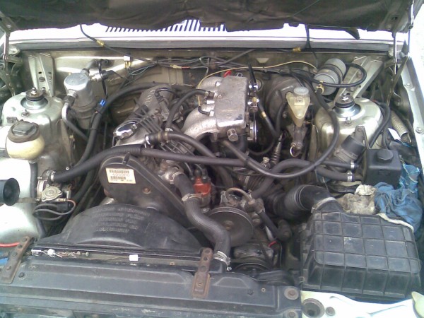

Но у Вас на фото не такой движок как на моих фото( расположение трамблера), - что это меняет и что Вы имели в виду насчет топливного фильтра? - ИХ у меня нет??
