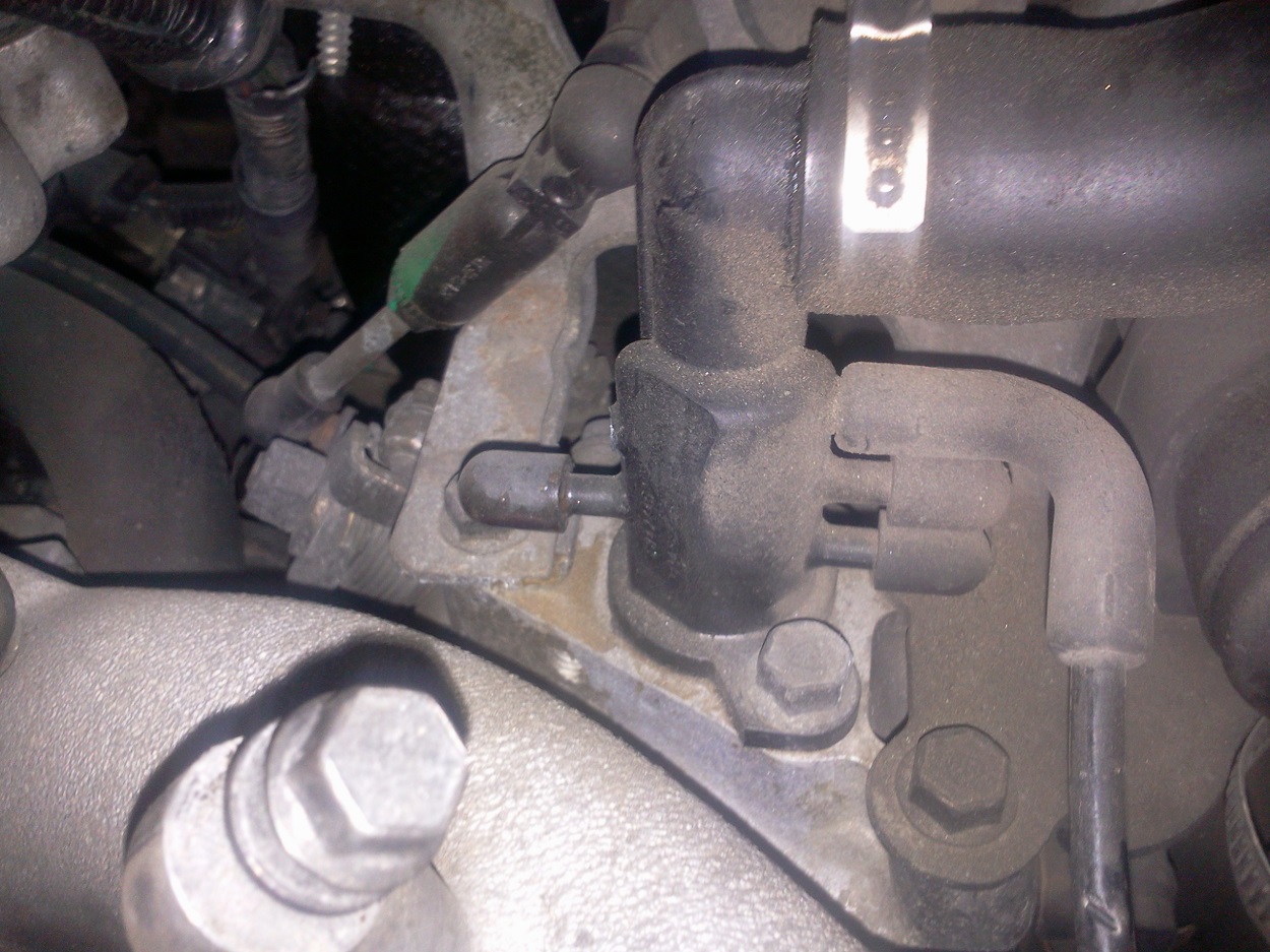

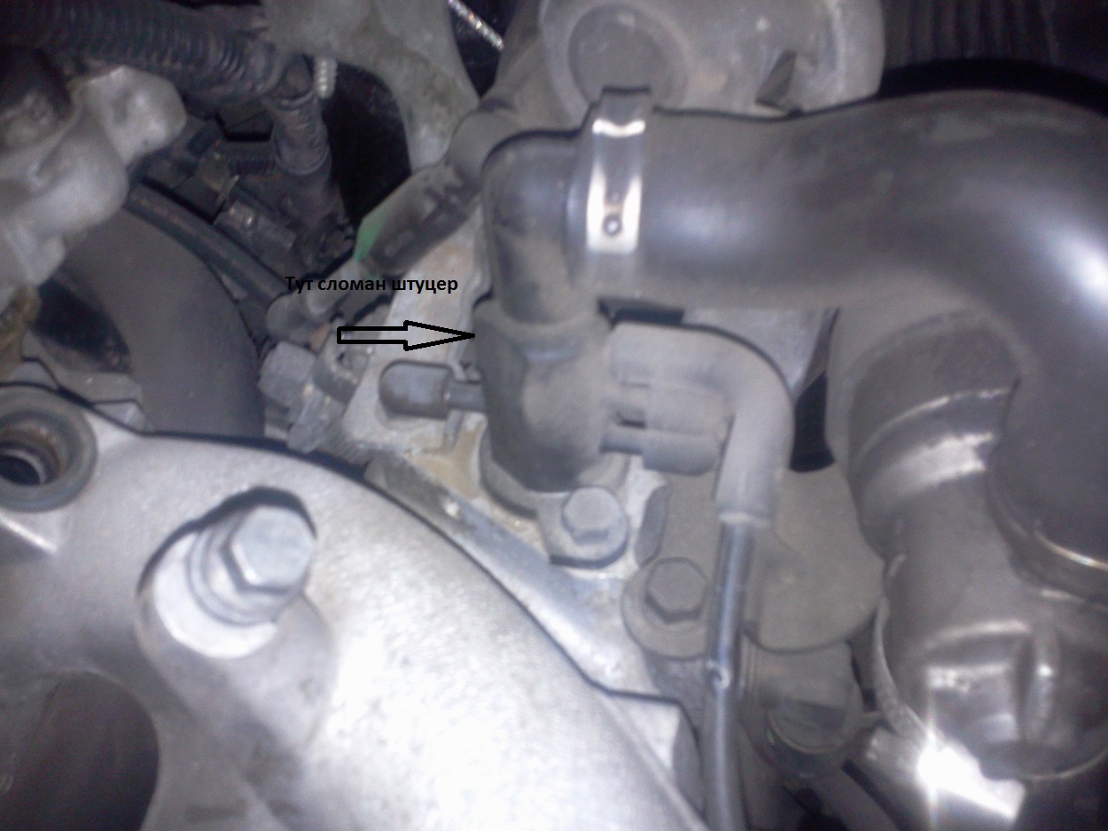

Добрый день форумчане.Интересует ваше мнение, сегодня снимая форсунки сломал штуцер(топливного регулятора) на елочке.Вопросик елочка под замену или достаточно подключиться на свободный штуцер а сломанный заглушить?

RomanBMS написав: достаточно подключиться на свободный штуцер а сломанный заглушить

Заглуши, но так чтоб заглушку не засосало в впускной. Трубку на любой свободный штуцер.
