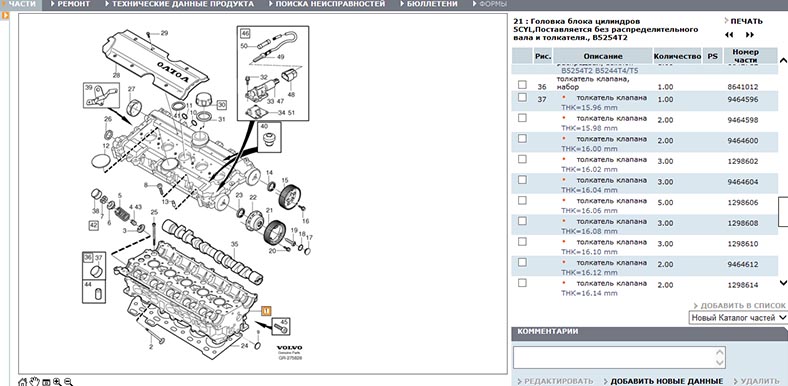

Повідомлення Алежон » Чет квітня 17, 2014 4:22 pm
На всякий случай если будет много денег и желание отрегулировать с права ремонтные размеры и их номера
