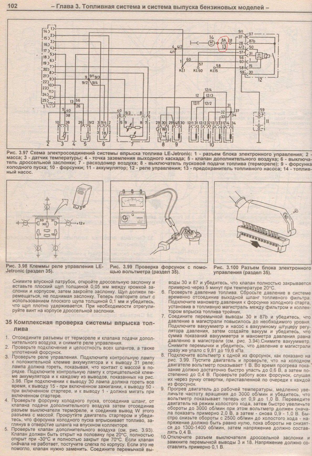

Скорее всего предохранитель между реле и насосом (№13).
