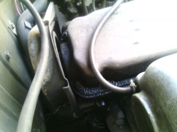

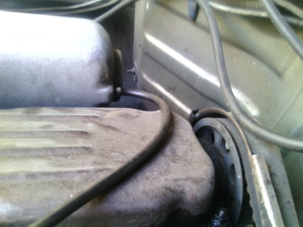

Повідомлення troll999 » Вів жовтня 07, 2014 4:31 pm
lex2009 написав:
troll999 написав:
lex2009 написав:Ну вообще проще всего сделать так как должно быть с торцевой части колектора та что возле тнвд, Там и метраж шланги самый маленький а значит и более точно будет.
Поближе к входу в камеры ГБЦ?
Я наверное вкручу штуцер ближе к задней части коллектора.
Да просто посредине, ровно так же как на турбовом коллекторе, могу фото сделать если не знаешь.
Фото не удалось сделать?
troll999
Повідомлень: 879
Автомобиль: Volvo 244D24TIC
Re: D24Tic откуда лучше брать давление для турбокорректора
Повідомлення lex2009 » Пон жовтня 13, 2014 9:19 am
вот
