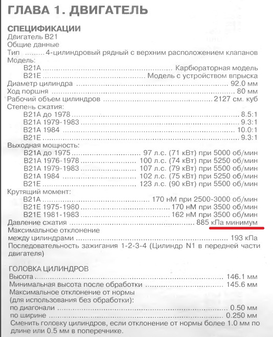

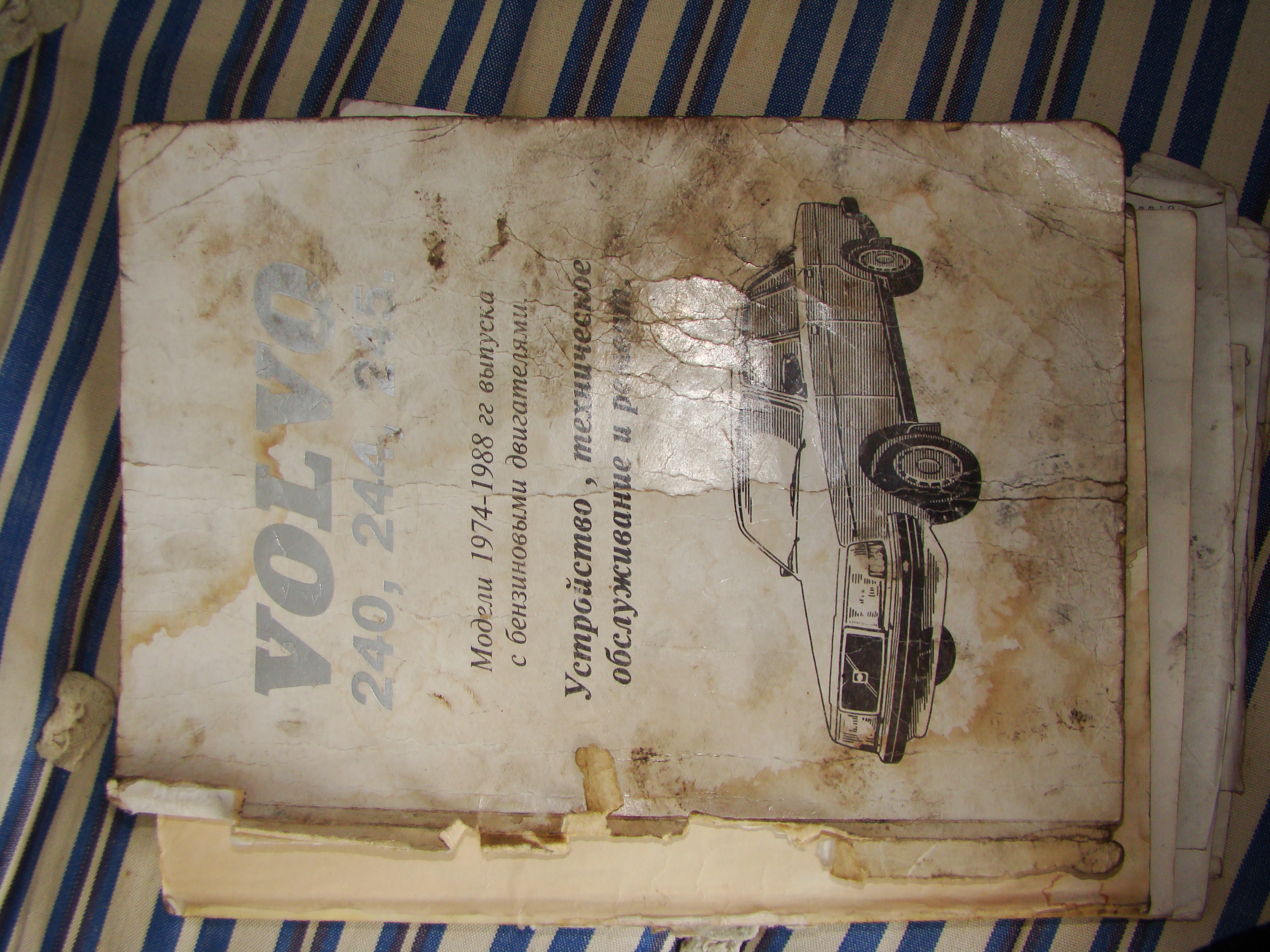

Повідомлення ivan@m » Суб січня 10, 2015 11:46 pm
интересует такая инфа. а вызван интерес тем,что мы привыкли к компресии от 12 до 10 это норма.
на б21 ну якобы и 9 тоже хорошо, а вот в книге пишет что 8.7 это ваще стандарт с завода для всех типов ред блок на 70-80 градусном движке.
итого кто что знает?
онли факты-рассуждения неинтересны.

Та отож и я засомневался.но у тебя в таблице степень сжатия .

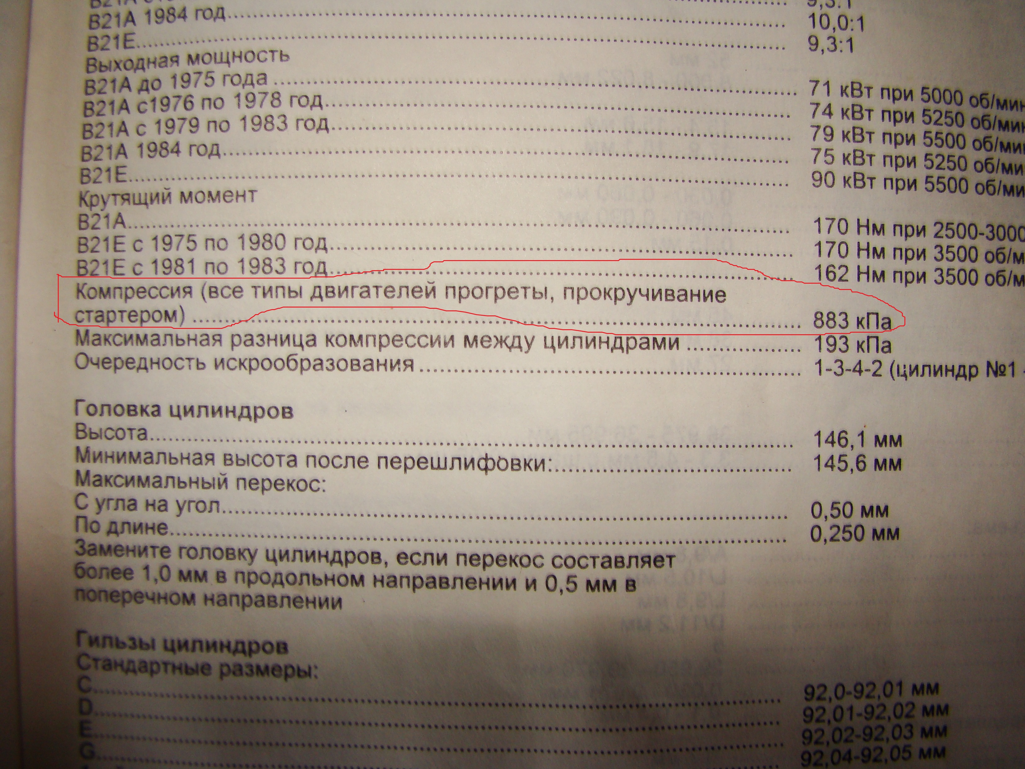

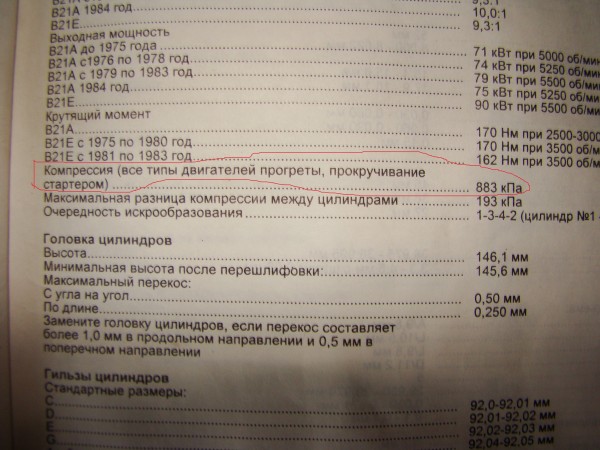

фото гуамно но тем неменее 883 кпа

Повідомлення leo_run » Нед січня 11, 2015 11:34 am
Б21а до78 -8.5
Б21а с 79-по83 9.3
Б21.84 10.0
Б21е- 9.3
Теперь у меня вапрос - а в чем разница??? Там башки разные или поршни?
и опять же это степень сжетия но не компрессия
разница в том что там высота до дна поршня разная от 46мм до46,7 ище есть выборки в поршнях для меньшей степени сжатия под низкооктановый бенз

Ваня а в какой книге ты такое вычитал, потому что у меня в двух книгах на240 и на 360 нет такой инфы, только СЖ
Прийду домой конечно пересмотрю, может и есть не факт

Хлопцы ну не недо демагогии. я ж так тоже думаю ,но написано черным по белому. компресия 8.7 атмосферы.!!!!
Re: вопрос по компрессии ред блоков
Повідомлення leo_run » Нед січня 11, 2015 1:56 pm
У мня такая же книженция- там тоже 883 кпа , а во всех остальных только СЖ ..

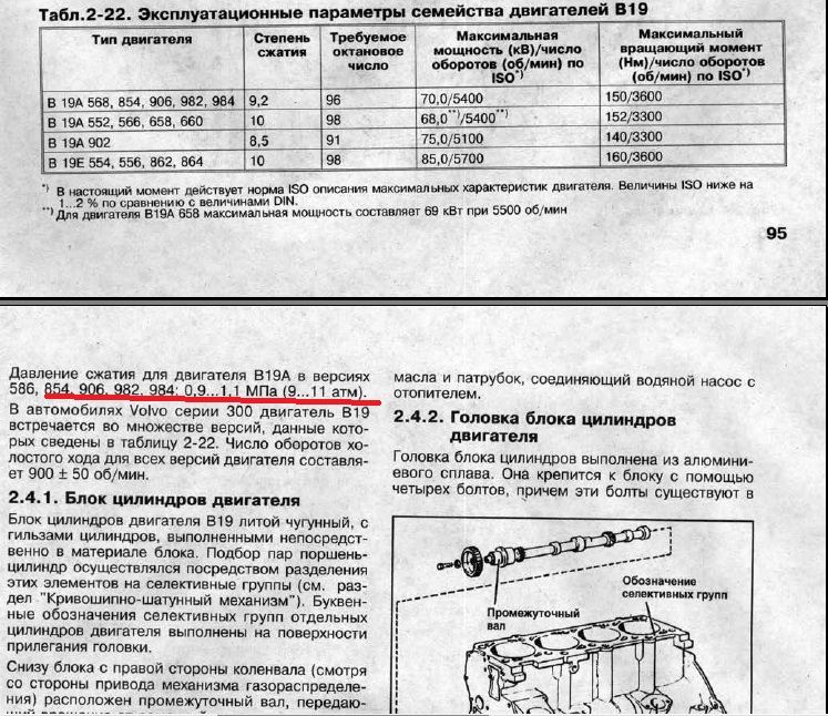

Ваня я нашел
leshaone
Повідомлень: 459
Повідомлення ivan@m » Нед січня 11, 2015 2:53 pm
вот ключевое слово минимум уже ближе к теме)))

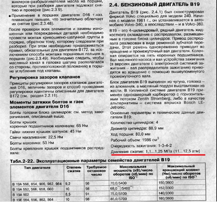

Повідомлення leshaone » Нед січня 11, 2015 3:44 pm
А вот оно, то что я искал В19 или В21 один хер
leshaone
Повідомлень: 459
Повідомлення leshaone » Нед січня 11, 2015 3:50 pm
:D
leshaone
Повідомлень: 459
Повідомлення Oleg 940 » Нед січня 11, 2015 3:58 pm
Вань, в твоей книге скорее всего забыли дописать минимум.(корявый перевод).

Повідомлення ivan@m » Нед січня 11, 2015 4:06 pm
Oleg 940 написав:Вань, в твоей книге скорее всего забыли дописать минимум.(корявый перевод).
та отож. теперь все более мение проясняется.
Повідомлення asvodessa » Нед січня 11, 2015 4:54 pm
ivan@m написав:Димон ну мне никчему просто реально стало интересно. и есть еще такой момент.
когда ты будешь мерять пневмотестером то будет больше ,чем когда стартером крутить.
у меня например было 9 раньше и разброс пол атмосферы по цилиндрам. щас четко 7 во всех ,на горячую и на холодную и с маслом и без масла.
:o ....Это как?!Пневмотестер ВООБЩЕ не в состоянии показывать компрессию,ибо ничего не крутится и не сжимается!Давление в цилиндр подается компрессором!Пневмотестер показывает потери накачаного воздуха в цилиндры в %-ах. У тебя точно есть пневмотестер?... :P
