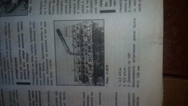

При установке новой прокладки ГБЦ -- к ней идет схема обтяжки и усилие.

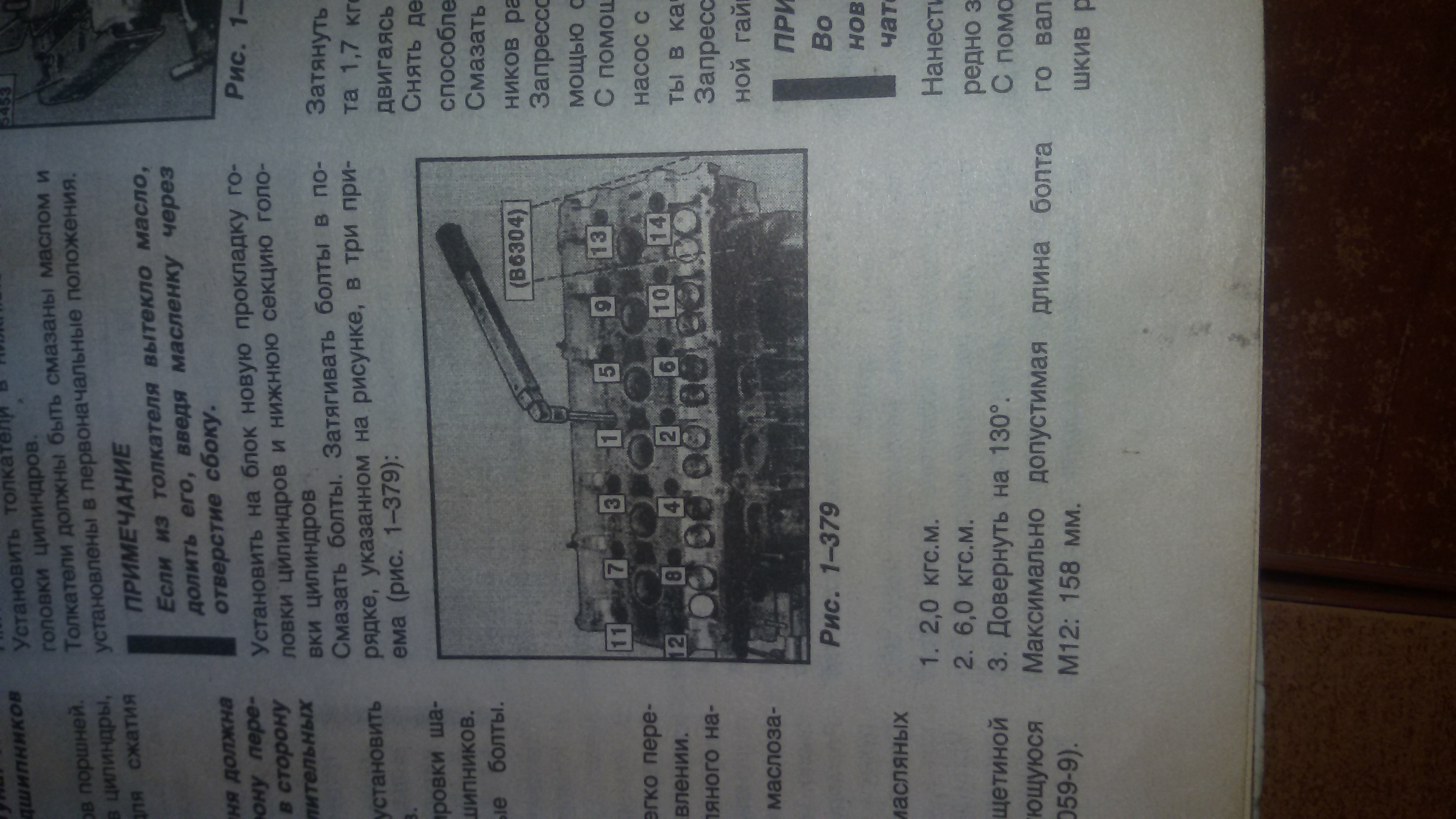

Обязательно проверить болты!!!!!!!
И проверить плоскость блока на прогиб!!!!!
Фото ниже Двиг В5254s 2.5 атм.

Также не помешает продуть резьбы блока перед вкручиванием болтов (от мусора и жидкости).
Обтяжку желательно делать в 2 круга с перерывом 5 минут.
Во всяком случае меня так учили :buba:
Еще часто видел схемы обтяжки "по спирали" -- то есть в схеме, что выше 3 и 4, 7 и 8, 11 и 12 поменяны местами. Разница небольшая, какая правильнее -- спорить не буду.
