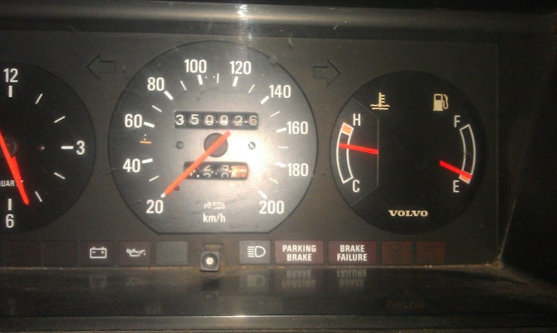

Повідомлення Жека240 » Сер лютого 18, 2015 9:02 pm
и еще вопрос.на фото указана температура в тот момент когда термостат полностью открылся.Такое положение и должно быть?

Если шланги мягкие и пузырей нет,то сдохла крышка. У меня выдавливает если уровень ближе к максимуму,выдавит пока до середины не упадет потом нормально. Шкала показометра не линейная(ездил с электронным термометром)норма то точка посередине шкалы,но стрелка на ней стоит от 50 градусов и до 90. Так что не показатель,а прибор может врать-если регулятор напряжения на приборке сдох. Система с избыточным давлением,крышку без клапана ставить нельзя.

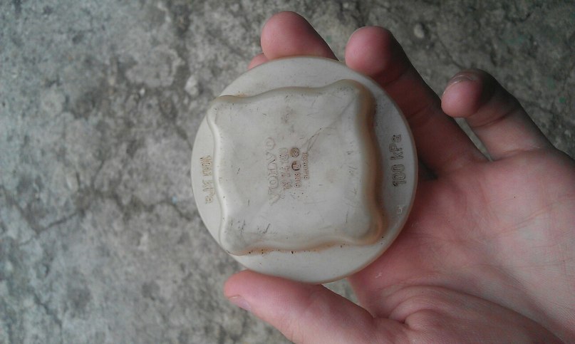

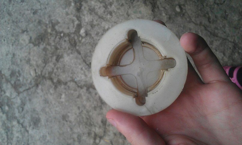

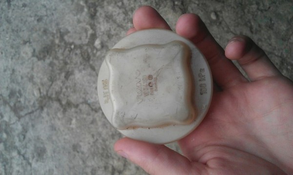

Повідомлення Жека240 » Чет лютого 19, 2015 1:34 pm
Вот такая у меня крышка стоит.Как я понимаю в ней не хватает клапана?
Чемодан 240 GL 2.4 diesel 82.

Повідомлення Stas340 » Чет лютого 19, 2015 2:11 pm
да

Жека240 написав:Завтра попробую поездить без крышки....У меня еще крышка без клапана..Просто пластик без ничего...Фото завтра выложу,у кого тоже 240 может подскажет правильная она или нет.
без крышки ездить нельзя. у тебя клапан кто то выломал,по 2 причинам 1 или он не работал или давила так что он не перепускал и рвало шланги.

Повідомлення Жека240 » Чет лютого 19, 2015 4:50 pm
Термостат новый поставил.А почему без крышки нельзя ездить?Давление нужное не создается?Сегодня ездил без крышки-прогрев нормальный,температурный диапазон работы двигателя нормальный.А если в крышке маленькое отверстие сделать,прокатит за клапан? :?

Повідомлення Ice_BEAR_Bo » Чет лютого 19, 2015 5:23 pm
та крышку БУ за 50 рубасов и делов ;) ненадо ничего сверлить. Без крышки низзя - в системе избыточное давление.

Повідомлення Fomax79 » Чет лютого 19, 2015 5:48 pm
Чтобы система не закипала при 100 градусах,в ней создаётся избыточное давление.Начало образования пузырьков из за этого смещено к 110-120 градусам. Если подпор не создавать то из за расширения будет выбивать тосол,слишком большие скачки уровня получатся. Поставь нормальную крышку и посмотришь,может действительно дуло в систему,либо клинил клапан и его выкинули,т.к. избыточная герметичность тоже плохо-видел как на мерсе порвало боковину радиатора из заклинившей новой оригинальной крышки.

Повідомлення Bobrik » Чет лютого 19, 2015 8:57 pm
Тогда вопрос по этой крышке, на какое давление она должна быть и есть вроде с одним клапаном (старого образца) и двумя(нового).

Повідомлення Жека240 » Чет лютого 19, 2015 9:17 pm
Bobrik написав:Тогда вопрос по этой крышке, на какое давление она должна быть и есть вроде с одним клапаном (старого образца) и двумя(нового).
На моей написано 100 кРа...

Повідомлення Fomax79 » Чет лютого 19, 2015 9:19 pm
На этой написано 100кРа,старые(черные) вроде были на 75кРа.
П.С. Посмотрел,точно 75кРа.

Повідомлення zmey-kumarik » Чет лютого 19, 2015 10:31 pm
По талмуду 65 - 85кРа для бенза. Для дизеля может быть больше, но не факт.
