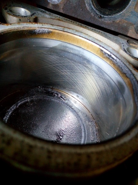

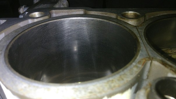

капиталка b5252s:
творческий беспорядок
хон
до/после впуск
до/после выпуск
притирка
персональная Rакета
setup.exe

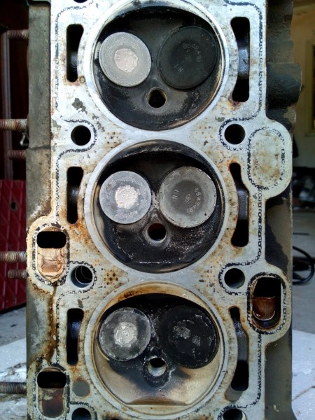

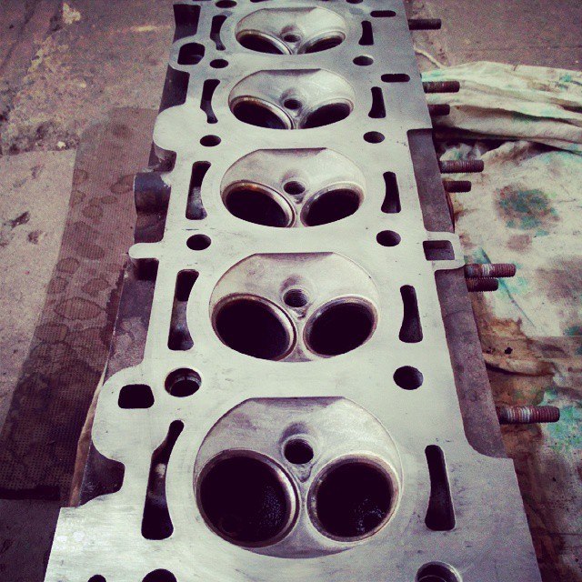

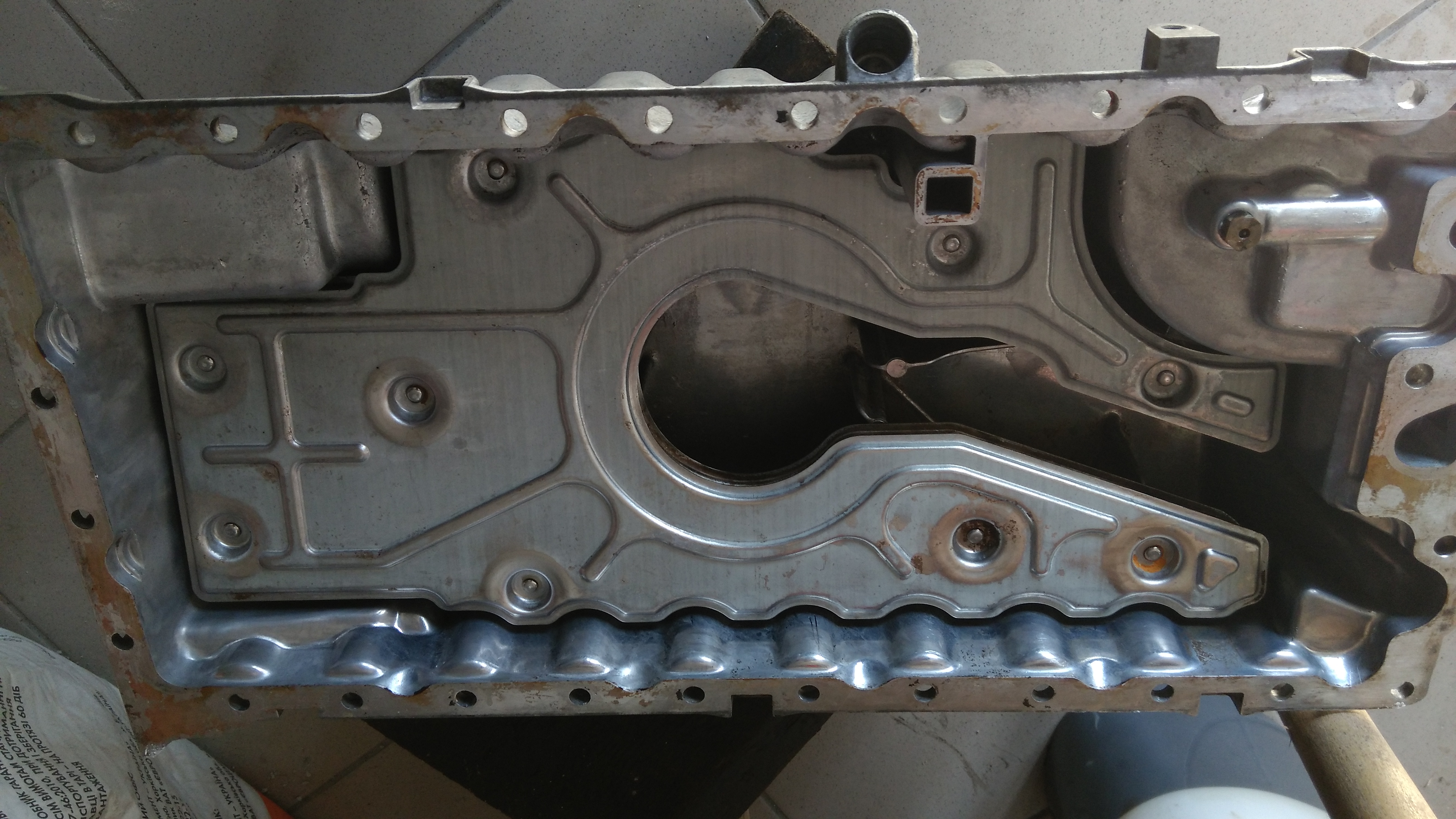

Повідомлення 10ra » Сер березня 25, 2015 9:54 pm

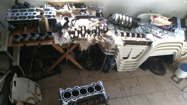

еще немного фоток
голова отмыта
отмыл поддон...блестит
состояние блока после разборки

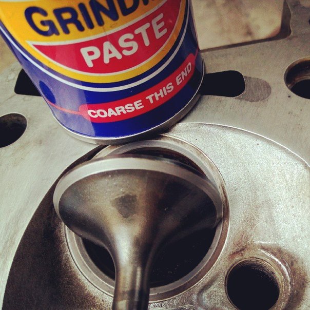

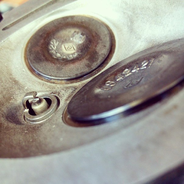

Повідомлення asvodessa » Чет березня 26, 2015 12:33 am

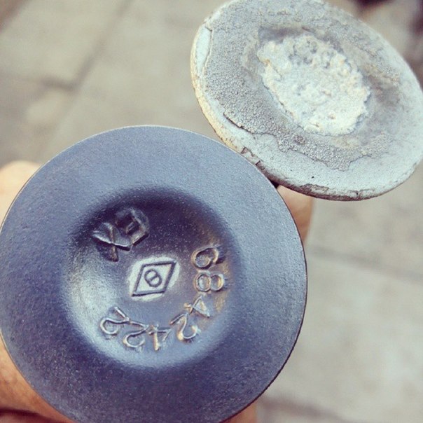

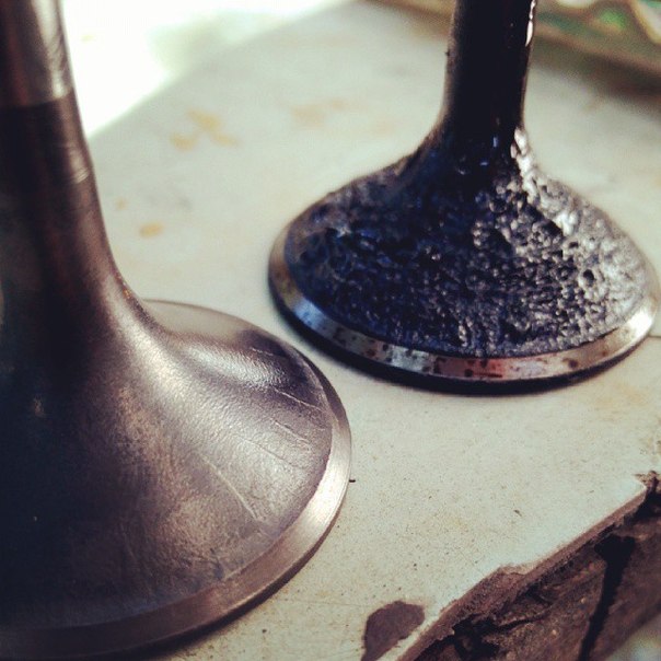

Фаска широкая на гнезде и клапане - быстро прогорит.Надо было не пожалеть денег и отдать голову в Ротлер или подобный ему станок,чтобы сделать нормальные фаски.И рабочие фаски клапанов проточить в станке.
Сейчас вручную клапана притирают только на жигулях,дабы сэкономить,на нормальных моторах уже давно такого не делают - не ходит такое нормально.

Повідомлення ivan@m » Чет березня 26, 2015 9:40 am
nikolajs написав:Трудно даже представить бюджет. То, чего я на 850 всегда боюсь.
Волков боятся- в лесу не еб..ться....
А вот с фасками да чтото не то и широкие и сдвинуты вверх.почему так

Повідомлення asvodessa » Чет березня 26, 2015 1:19 pm
ivan@m написав:А вот с фасками да чтото не то и широкие и сдвинуты вверх.почему так
Потому-что тупо притерли вручную пастой,а нужно было делать фрезой все три угла на гнезде клапана.
А еще,по-уму,надо было хонинговать абразивной хонголовкой,а не алмазной и делать плоскость на блоке.
asvodessa
Повідомлень: 819
Автомобиль: 850T5 360hp
Re: Строкер 850 +0.4мм
Повідомлення ivan@m » Чет березня 26, 2015 5:29 pm
asvodessa написав:
Имел ввиду почему так оставили.отчего так получилось я знаю.
