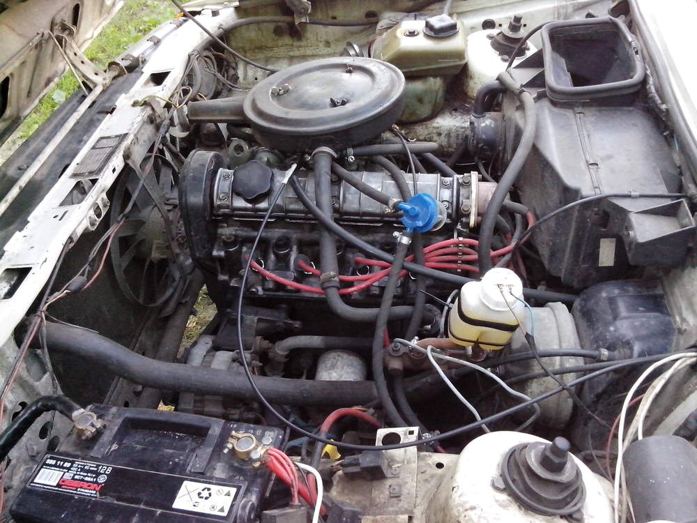

Повідомлення mdymas » Вів липня 28, 2015 11:25 am
Denis_gl написав:А какой у тебя двигатель? Потому как не понятно, к какому спецу тебя отсылать... :)
Бензин 1,7 как я понял это Рено!?

Повідомлення nikolajs » Вів липня 28, 2015 11:42 am
Да на любое нормальное СТО, что вы гоните. Нормальные специалисты любые машины делают. Те, которые жахаются... типа Вольво, не не умеем, значит не спецы. Тем более мотор Рено. Их как говна.
В Харькове все время только к одному человеку ездил, но цена может не устроить. А так. все больше по месту. Есть надежные ребята. Но вряд ли вы будете 60 км фигачить в соседний район...

Повідомлення Stas340 » Вів липня 28, 2015 1:39 pm
mdymas написав:Да вот хочу попасть на понимающих надежных людей, чтоб не наездили по ушам, сделали качественно и не дорого :oops:
Подходите к зеркалу с мануалом по 340 поднимаете глаза и вот он - самый честный, понимающий, надежный ремонтер.
Поменяйте ВВ провода и свечи, если не спасет то крышку трамблера (ну или хотя бы открутить почистить аккуратно). Поскольку стоит солекс, то по его ремонту можно ехать к любому хваленому карбюраторщику который крутит ВАЗы.

Повідомлення alex 5959 » Вів липня 28, 2015 7:32 pm
Компрессию померяй для начала, прежде чем покупать что-то.

Повідомлення alexey500 » Вів липня 28, 2015 9:29 pm
Стас прав. Мануал рулит. У меня есть компрессометр на работе. Можете заехать померяться с 9 до 18:00 на ул. Якира.
Прикольно - у меня такой же движок (блок) только поперек.
