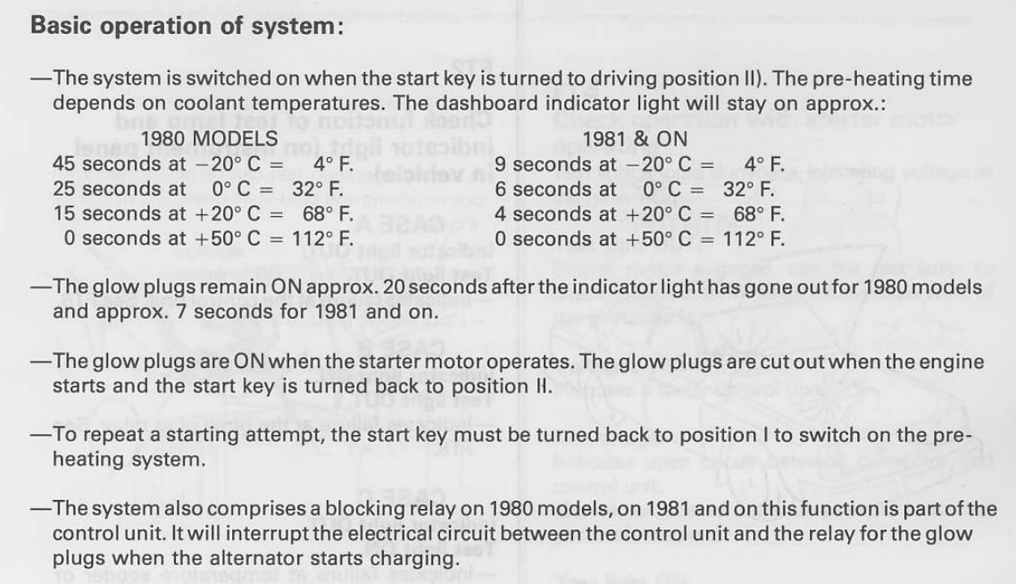

В гринбуке есть четко время написано, там помоему если больше 40 то менее 5 секунд, а на морозе так как выше написано. Это имеется ввиду до погасания лампы, а до щелчка на 5 секунд больше, по идее при заводке они должны греть.
lex2009
Повідомлень: 461
Re: замена свечи накала 6-го цилиндра 760
Повідомлення lex2009 » П'ят листопада 20, 2015 9:16 am
Вот нашел, для тех кто не понимает там указано время горения лапмпы на приборке, свечи же работает на 7 секунд дольше чем лампа, тоесть свыше 50 градусов лампа не загорается но свечи все равно работают 7 секунд. При заводке они работают, после выключения стартера перестают.

Быстрей он может проходить потому что датчик что сзади головы уже неправильно сопротивление дает, если надо чуть дольше попробуй в разрыв провода к датчику сопротивление на 200ом или чуть больше. Чем больше сопротивлятор тем дольше горит.
