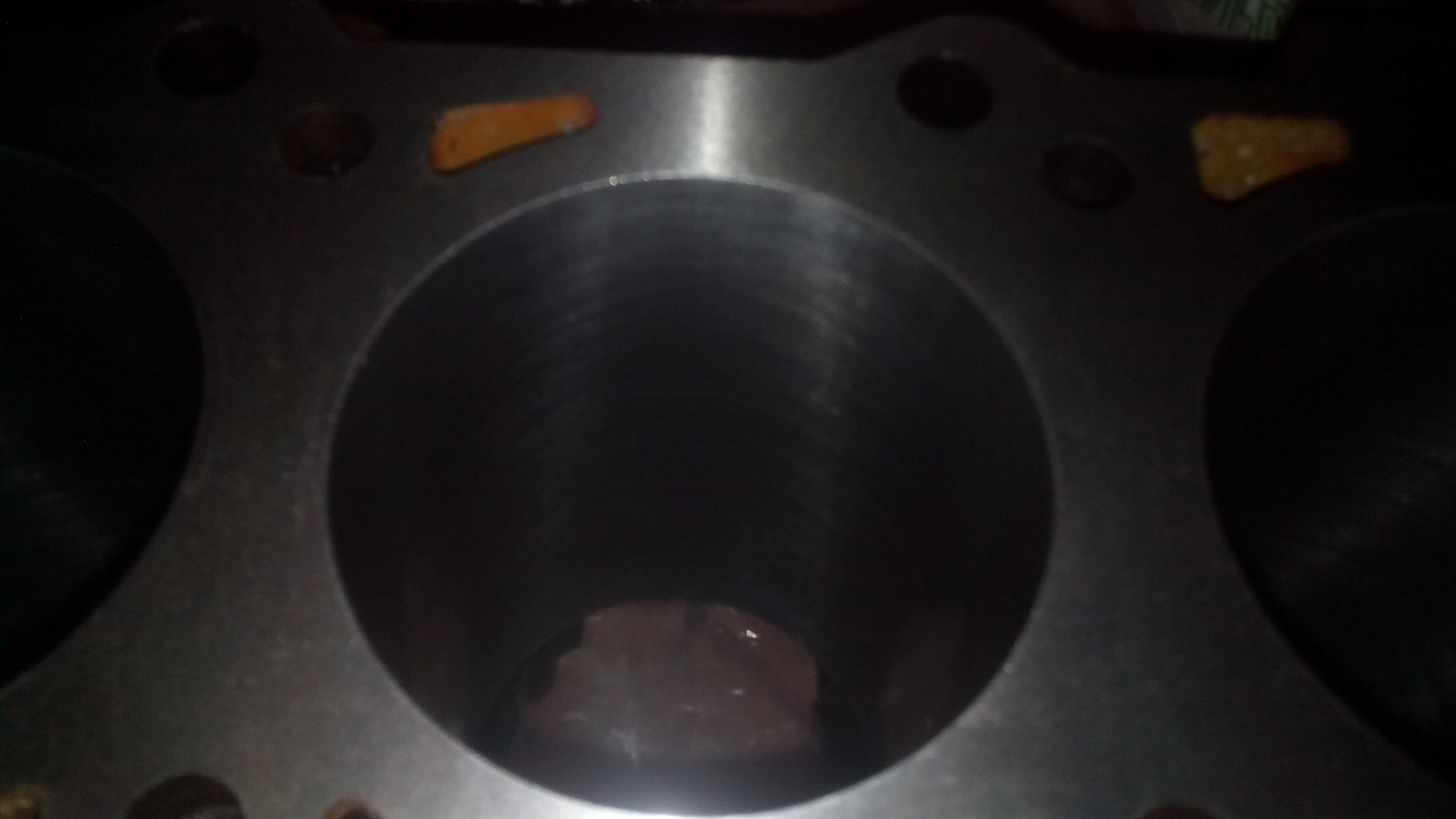

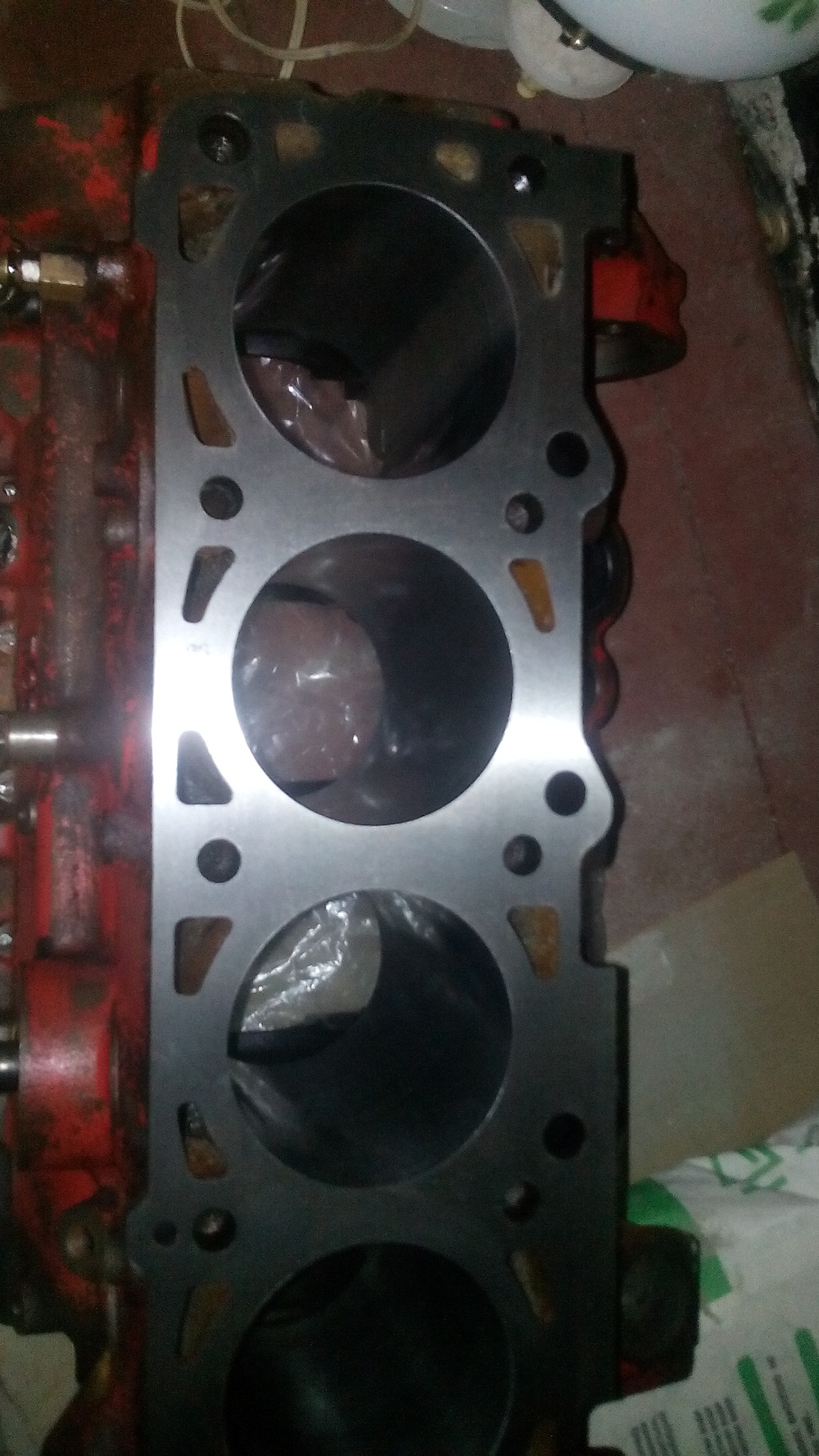

Повідомлення Bogdan_740 » Нед листопада 29, 2015 3:02 pm
Dimon написав:На заводе им хорошо... есть из чего выбрать. А если ремонт делать гильзованием, то как быть? Не накупишся поршне-комплектов...
Привет, у меня тоже мотор масло брал. Разобрал мотор оказалось что поршня остались в размере а на цилиндрах выработка большая. Завез мастерам блок они померяли все дали мне размеры, и по этим размерам я заказал гильзы в Киеве 1000грн 4 гильзы. Просто покупать поршня совсем не вариант потому как на В200ЕТ совсем нету поршней ни ремонтных ни стандартных. пришли гильзы загильзовал блок, под мои старые поршня мне проточили и все купил новые кольца стандарт.

Повідомлення asvodessa » Нед листопада 29, 2015 4:19 pm
Dimon написав:А если перегильзовывать движок. Это надо конкретно мерять гильзу, а потом поршня заказывать? У меня сейчас два поршня D а два G. Берет масло. Хочу принять решение по вариантам ремонта... и еще вопрос. Кольца под них одинаковые идут STD?
Гильза должна идти с припуском под расточку и хонинговку,или просто под хонинговку.После гильзовки,каждый цилиндр точится/хонингуется под размер поршня,который будет в ней работать. Группа поршня на размер колец не влияет.
