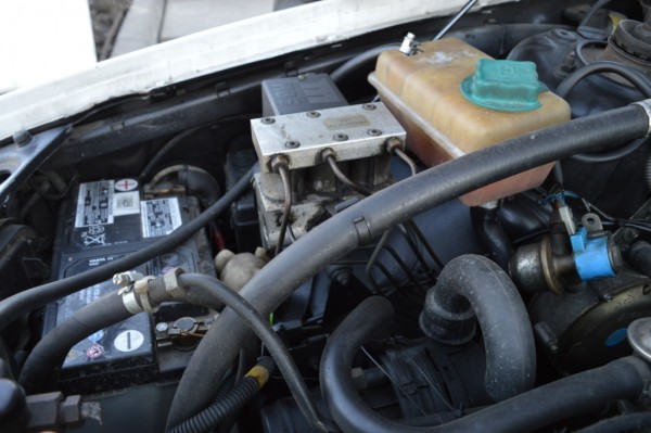

Повідомлення Витя Патрон » Нед листопада 29, 2015 8:02 pm
подскажите кто знает 3х литровый мотор газ третьего поколения.вырвало часть впускного коллектора.думал из-за редуктора поменял мембраны разогнался до 140 бах половина коллектора сместилась он на резиновых патрубках. поправил всё назад ездим до 95 км.ч. дальше начинается подёргивания. сбрасываю газ. всё нормально. у кого какие соображения.

Повідомлення vitalik k » Нед листопада 29, 2015 8:13 pm
Бедная смесь, плохие свечи.

Re: взрывы в впускном коллекторе
Повідомлення Djonnik23 » Нед листопада 29, 2015 8:32 pm
Витя Патрон написав:свечи? ещё нет 15тыс. ездили в запорожье всё нормально если до 100 ехать. 1800км никаких проблем
Ето газовые хлопки. Ставь 4пок и забудеш об етом. Заменой редуктора и тд не поможет. Хлопки будут.
Повідомлення Ice_BEAR_Bo » Нед листопада 29, 2015 8:41 pm
бедная смесь/задушенный газ, плохие свечи/провода

Повідомлення xoxlov » Нед листопада 29, 2015 9:03 pm
Да обычное похолодание да и все, проверяйте фильтра газовые и подогрев редуктора.
Но стрелять оно один фиг будет.
Повідомлення xoxlov » Нед листопада 29, 2015 9:20 pm
Да но тут похолодало, и газ не успевает испарятся, и попадает в коллектор в жидкой фракции. И попадает его теперь больше, соответственно в горячем коллекторе будет бабах поболее.
Проверьте обогрев редуктора, от туда все беды, ну и фильтра газовые.
Повідомлення Ice_BEAR_Bo » Нед листопада 29, 2015 9:58 pm
а как же фракции в горячем коллекторе? :-D
Повідомлення Ice_BEAR_Bo » Нед листопада 29, 2015 10:01 pm
Витя Патрон написав:спасибо. как добавить газу чувствительность как проверить подогрев редуктора пока смутно понимаю.
про подогрев редуктора - то мы с Ваньком шутки шутим, не обращай внимания. причина хлопков во впускной коллектор - это либо бедная смесь либо пропуски зажигания. чтоб сделать смесь богаче - нужно открутить винтик чуть-чуть на редукторе. По пропускам - проверить свечи, катушки, провода. И всё наладится ;)
