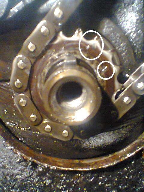

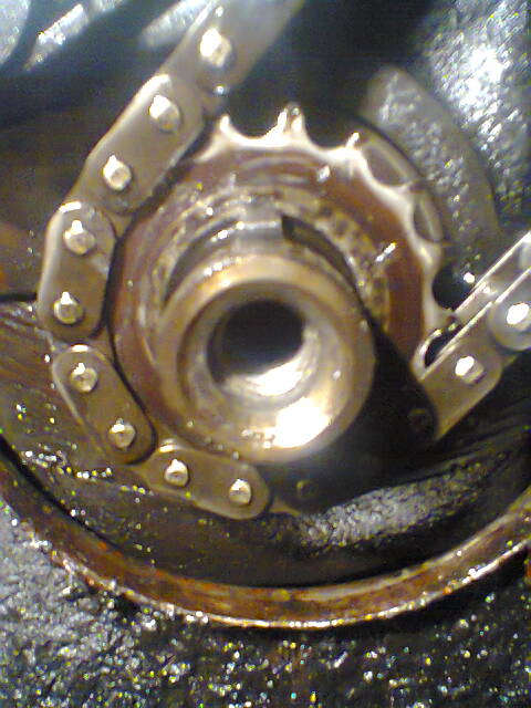

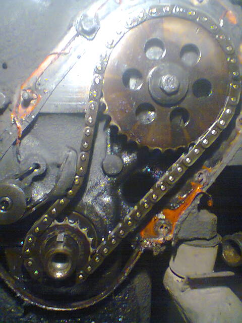

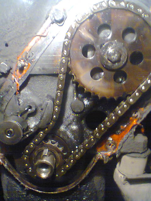

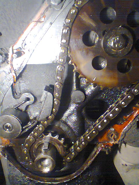

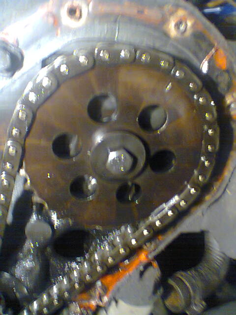

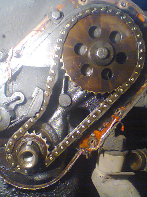

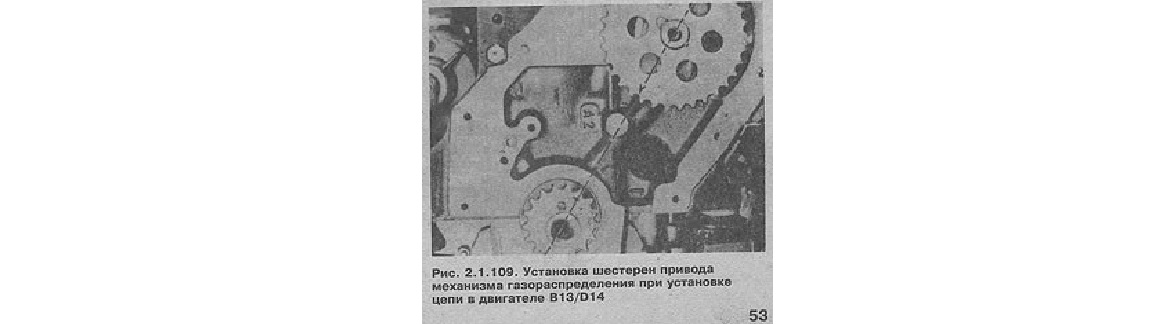

Повідомлення karter » Пон грудня 07, 2015 9:23 pm
подскажите правильно это выставлено или нет потому как на фото с мануала не очень понятно ?!
это вмт первого цилиндра
это тоже с вмт 1го цилиндра
и это тоже

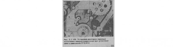

это по мануалу
а это приблизительно как в книжке но тогда получается вмт четвёртого цилиндра
это тоже с вмт 4го цилиндра

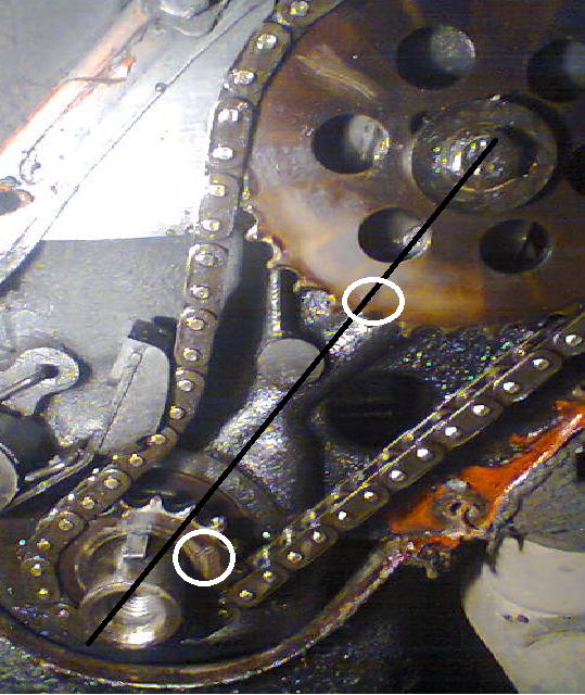

Повідомлення karter » Пон грудня 07, 2015 9:57 pm
:o
как по мне то метка чуть правее , а выставлено похоже как на фото в книге
в левом кругу вроде как самодельные метки похожи на букву л ( /\ )

Повідомлення zavgar666 » Нед грудня 27, 2015 12:23 am
По мануалу первый цилинр от маховика.

Повідомлення karter » Чет грудня 31, 2015 11:23 am
Всё верно это я провтыкал
