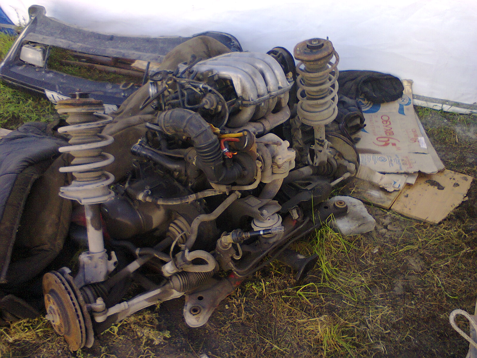

я бы тоже машину снял с подрамника стоек итд.
Re: Возможно ли снять двигатель 850 без коробки?
Повідомлення ivan@m » Суб грудня 05, 2015 4:29 pm
вот так например
Повідомлення Andrey&ko » Пон грудня 07, 2015 10:57 am
ivan@m написав:вот так например
Так то оно так, но изначально начал разбирать все, теперь только блок весит, смысла не вижу все вытаскивать. А если начну наконечники тяг откручивать, до сайлентов доберусь, шаровые, стойки стабов... А денег в обрез :sad: , пока только на мотор насобирал...
Повідомлення Санык340 » Вів грудня 08, 2015 12:11 pm
Andrey&ko написав:
А зачем ?
Подрамник на 4-х болтах.
Стойки (сверху) на 3-х
Рулевой карданчик
Ну и подключение разъемы , шланги, датчики
Да и собирать будет проще и доступней, в обратной последовательности :-P
Повідомлення Andrey&ko » Вів грудня 08, 2015 12:28 pm
Санык340 написав:
Andrey&ko написав:
А зачем ?
Рулевой карданчик
Как тогда машину поднять, если нет подъемника :? ?
Повідомлення Санык340 » Сер грудня 09, 2015 9:15 am
Главное поднять передок на высоту двигателя, если позволяет потолок. Ну а как поднять это зависит от фантазии: домкрат, лебедка, две бутылки и пять человек и тд и тп.
