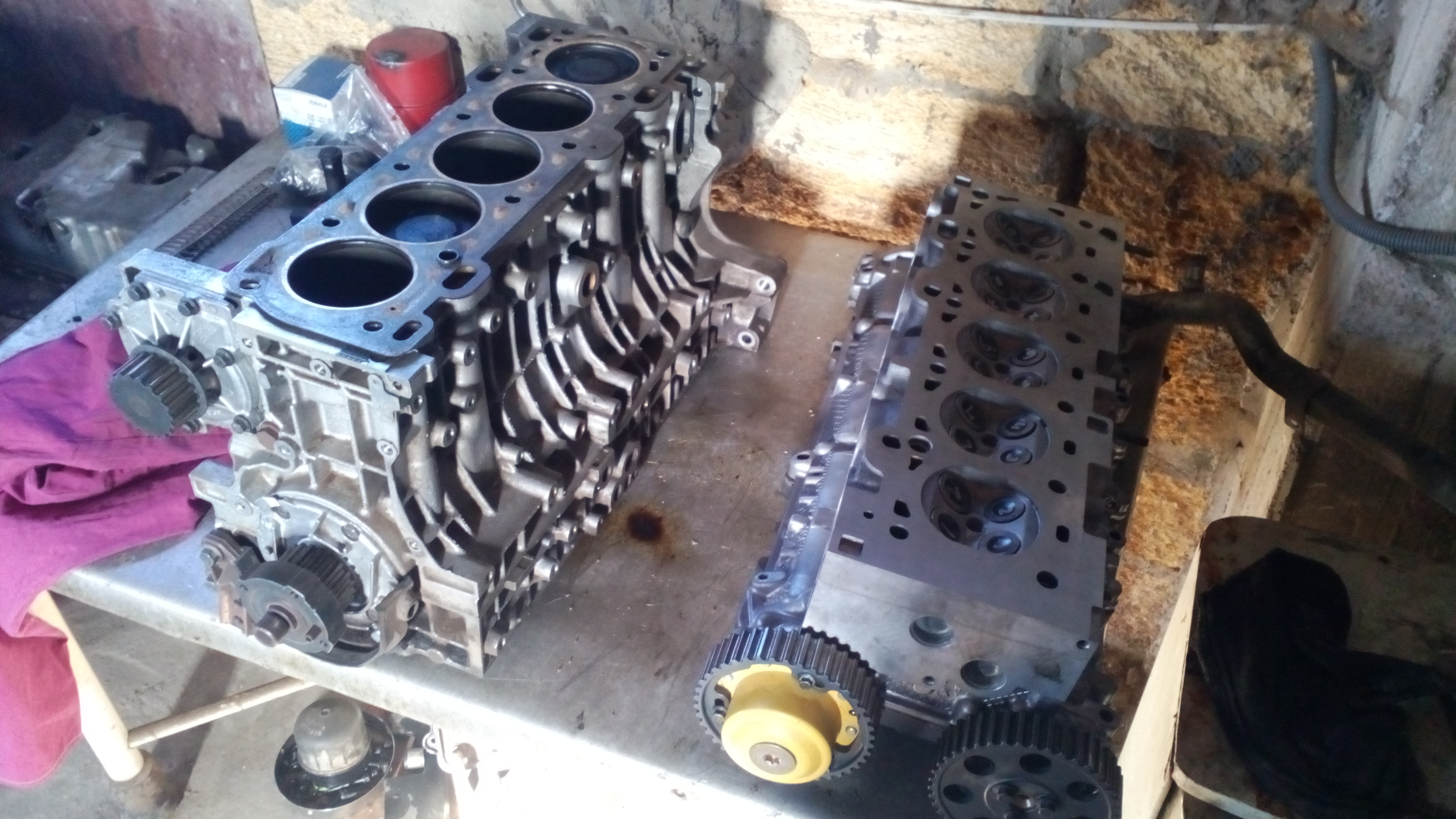

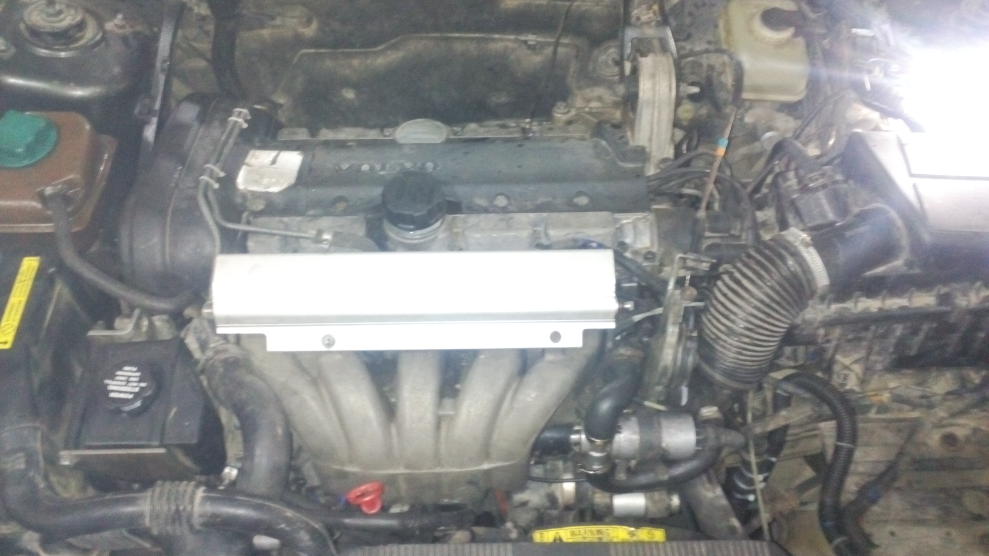

Повідомлення mihailov » Нед січня 17, 2016 8:10 pm

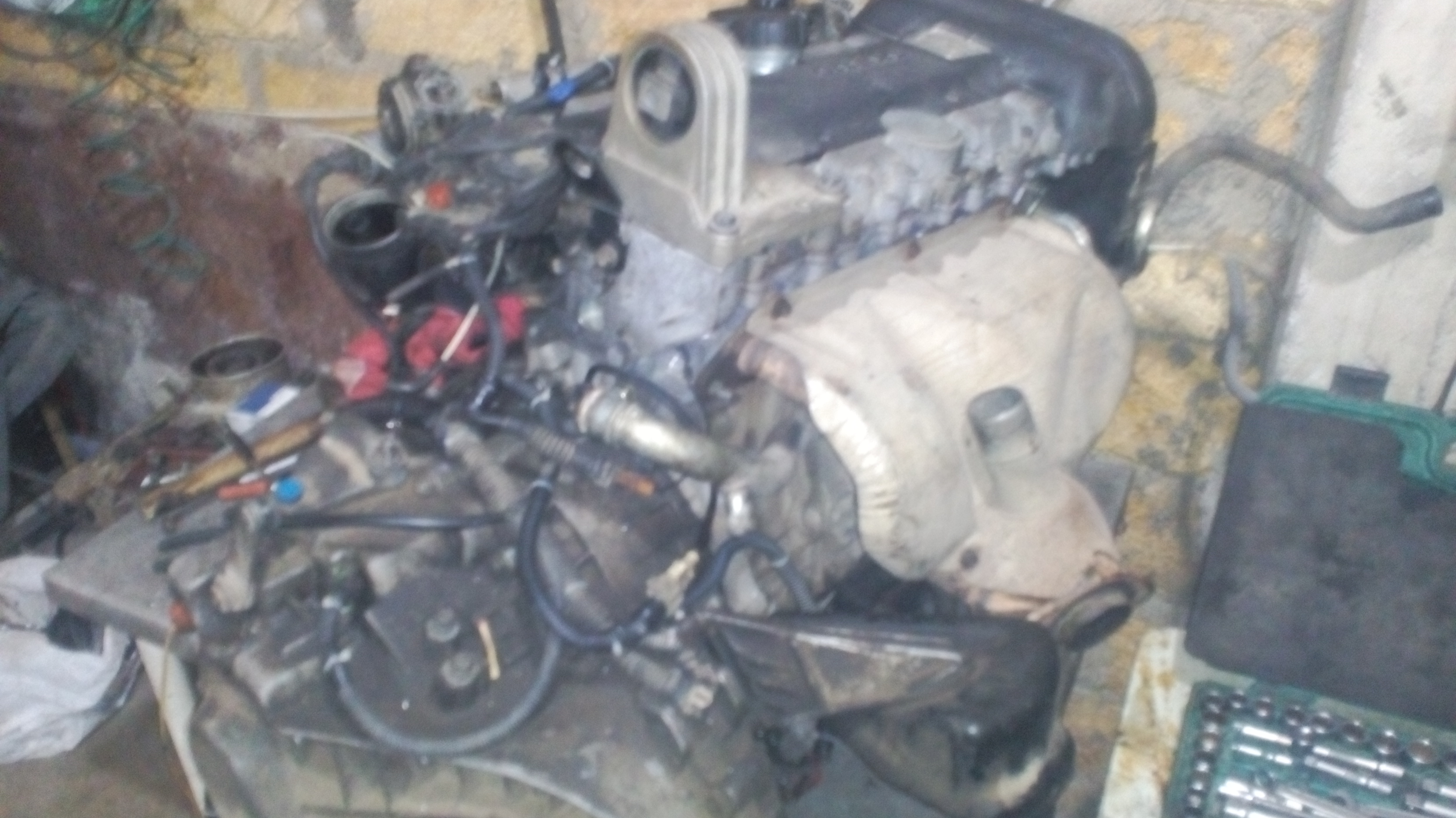

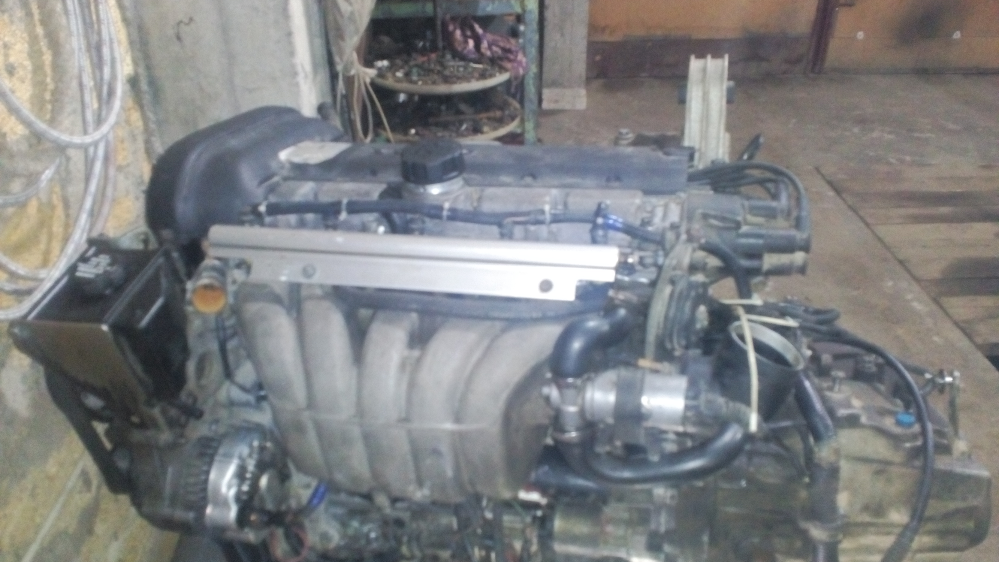

Установил мотор s 80 на 850, больших проблем не составило но кранштейны нужны все от s 80, вся проводка остаётся родная все датчики тоже родные!!!

Повідомлення Алежон » Нед січня 17, 2016 8:46 pm

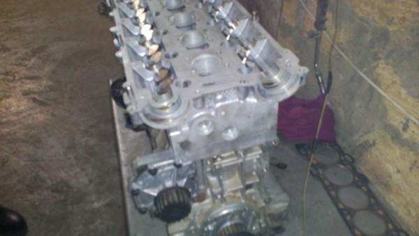

gidro shesternu zray ostavil,lu4she stavit golovu rodnuyu,hoty est variant zastavit ee rabotat

Повідомлення Никита » Нед січня 17, 2016 9:05 pm
как то это не ново уже) только да шестерня работать не будет.

Re: Установил двигатель b5244s от s 80 на 850
Повідомлення Алежон » Нед січня 17, 2016 9:06 pm
ivan@m написав:Алежон тебе бы в пору поучится у людей...
)) nu da eslib let 5 nazad i na turbo
Повідомлення Алежон » Нед січня 17, 2016 9:07 pm
Никита написав:как то это не ново уже) только да шестерня работать не будет.
nu ne nado tak kotegori4no,est paru sposobov
Повідомлення mihailov » Пон січня 18, 2016 9:05 pm
Я же не дурак понимаю что работать она так просто не будет, так каких пару способов заставить её работать? И зачем ставить мою старую голову если там простая шестеренка а тут ванос вместо неё работает!!!!
Повідомлення Алежон » Пон січня 18, 2016 11:52 pm
Ставить простую голову потому что ванос у тебя место нее не работает,пока ты не поставишь туда 7.0 мотроник,что по бюджету раза в 4 больше чем поставить этот мотор.это первый способ.а когда шестерня не работает это не едет и расход.сила этих моторов не в голове а в блоке.с голова под гидрики очень даже огонь и не работает как трактор и эластична и не каких доп девайсом.ко второму способу хотя бы примерно заставить ее работать по какому то алгоритму если будешь этим интересовался ты рано или позно прийдешь,я говорю именно а связанной ее работе а не тупой подаче через кнопку или подвязке к потенциометру дросселя,что тоже можно сделать.вообщем это все уже давно прошли,поэтому как то так
Повідомлення ARTYHA » Вів січня 19, 2016 12:57 pm
тида рида дай.... ребятушки, а вы не заметили что у него получается трамблер на валу с гидрошестерней??? :-D
ему нельзя чтоб она работала, пусть лучше не работает))))
Повідомлення Алежон » Вів січня 19, 2016 1:18 pm
Я с телефона у меня фотки не грузятся)).просто не думал что кто то додумается до такого
Повідомлення mihailov » Вів січня 19, 2016 5:00 pm
Так что там думать если пять лет назад вас это уже не удивляло а оказывается что и не посмотрели что и как сделанно! Эта информация не для тех кто уже все знает и видел а для тех кто возможно ищет альтернативу почти умирающим моторами 850 дабы продлить жизнь своей ласточки))) не каких дополнительных затрат это не требует, кроме покупки мотора s 80 и зачем сунуть туда свою голову1993 г.в если можно оставить родную 2005 с хорошими резьбами и Т.Д!
Повідомлення dimon555 » Вів січня 19, 2016 5:20 pm
Какая разница стоит там ета гидрошестерня или нет, если сейчас ета голова работает как обычная 850я.
Повідомлення mihailov » Вів січня 19, 2016 6:43 pm
Да я знаю она там просто вместо шестерни, я уже об этом писал!!!!
