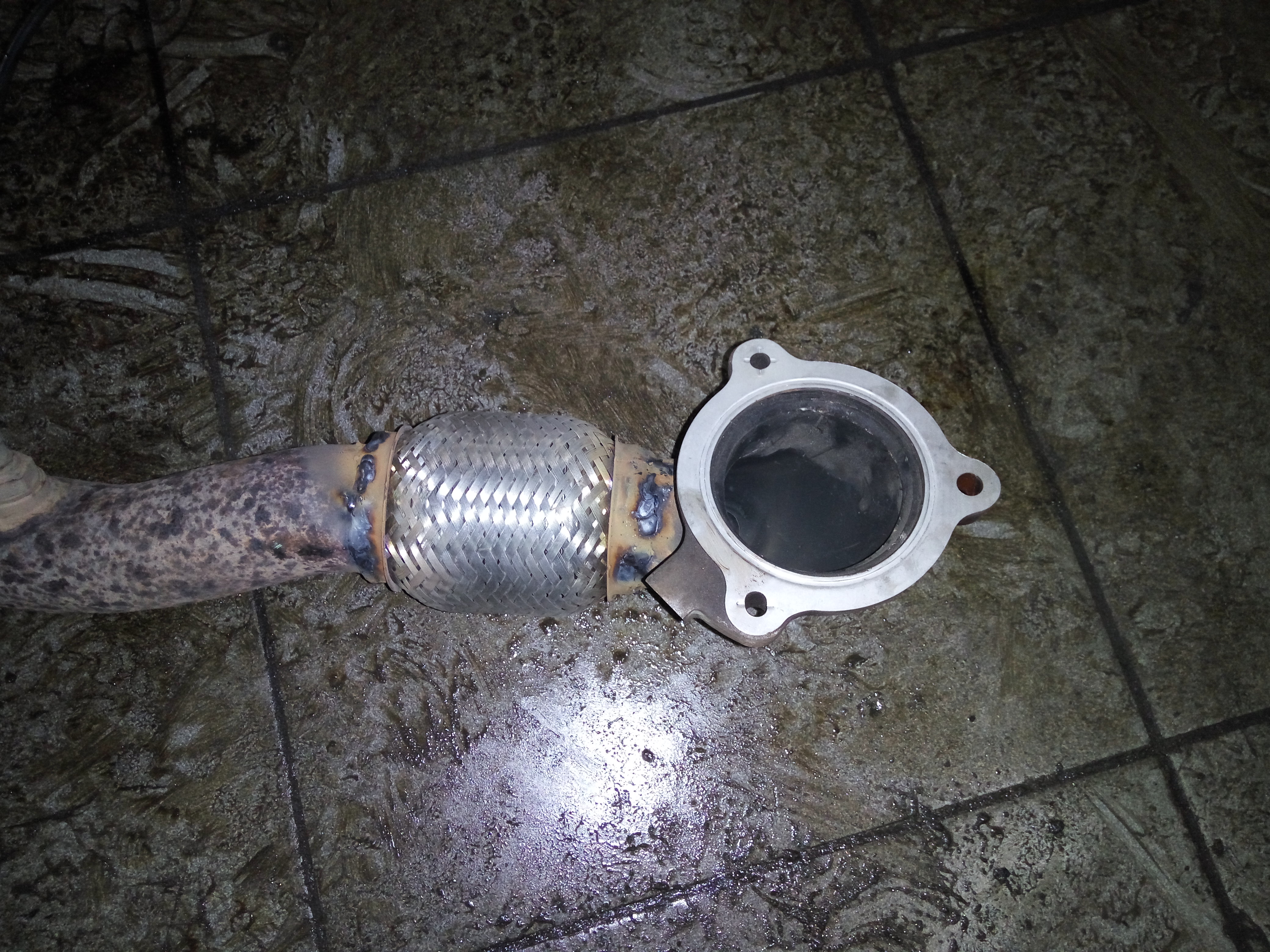

Доброго всем дня! В машине 850 94 год 2.3 двигатель B5234FT в выхлопной системе прогорел виброкомпенсатор. Для того чтоб его заменить надо найти прокладку под номером 31 на рисунке, но нигде не могу найти ее номера. Подскажите, может кто недавно снимал или помнит какой номер этой прокладки и есть ли она вообще там. Спасибо.

Свяжитесь с ним, он запчастями занимается у него должна быть прокладка.

Как это не печально, но Алексей не смог помочь(, тоже не знает номера.

8642449

ЗАкажите для начала дешевую, попробуйте, так как это номер с S80. но походу одно и тоже.

Прокладка подошла, встала как родная
