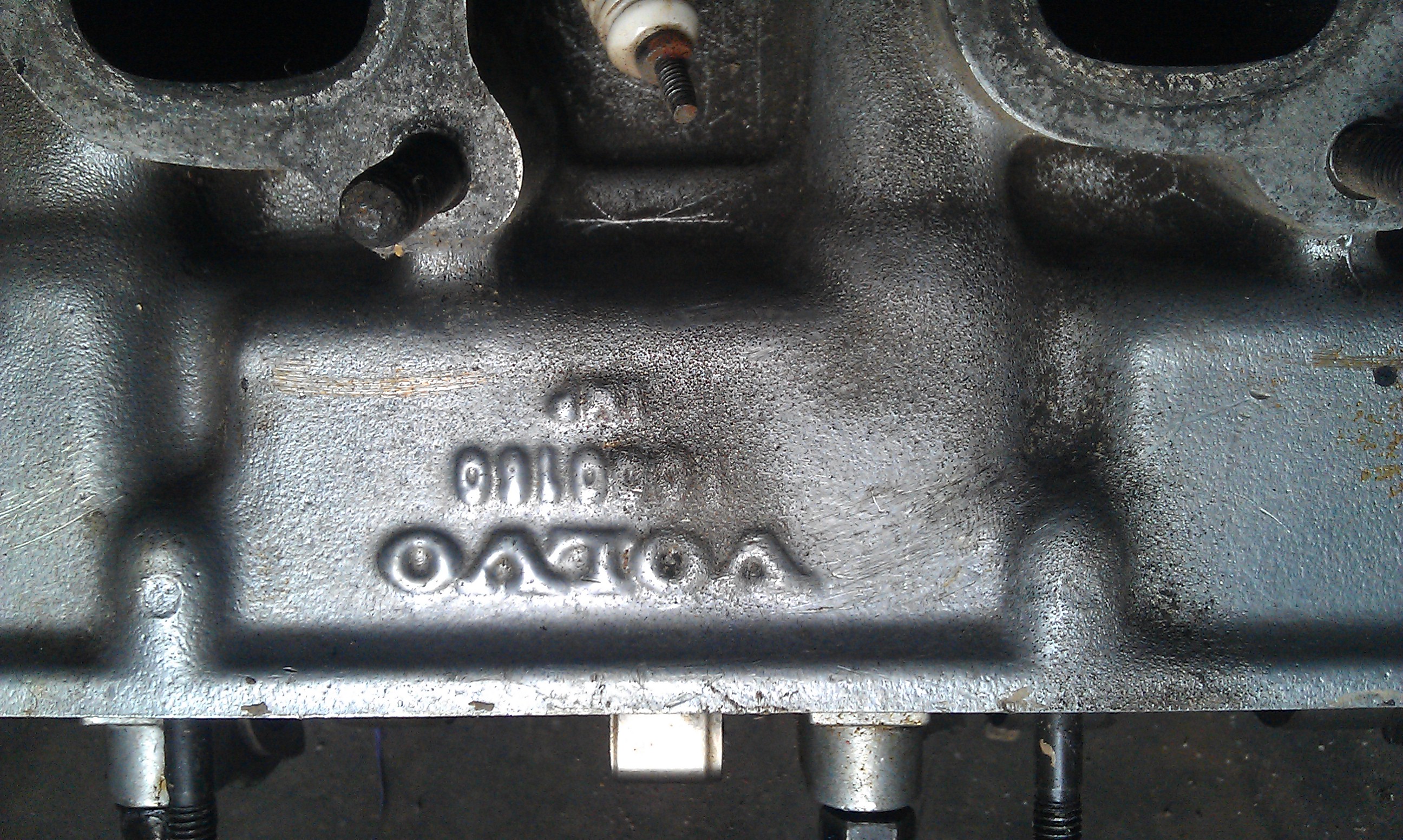

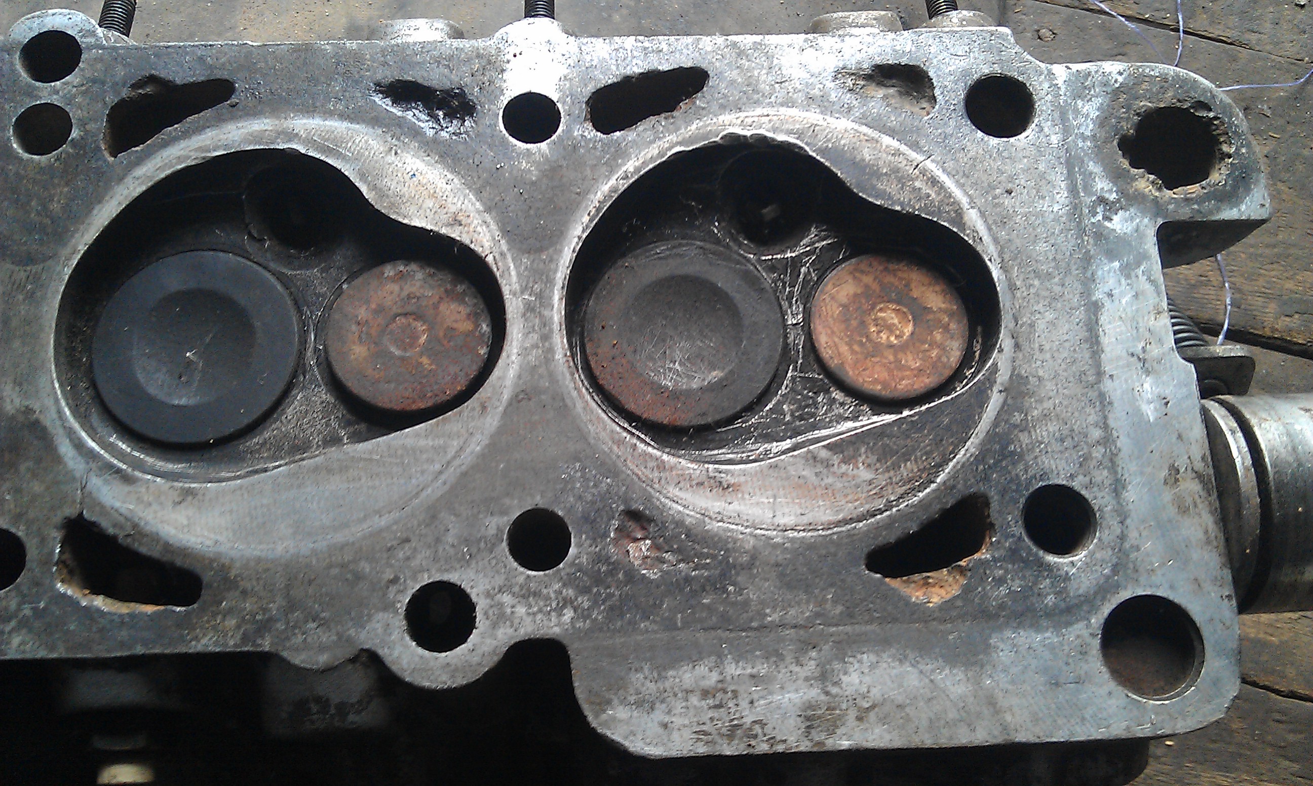

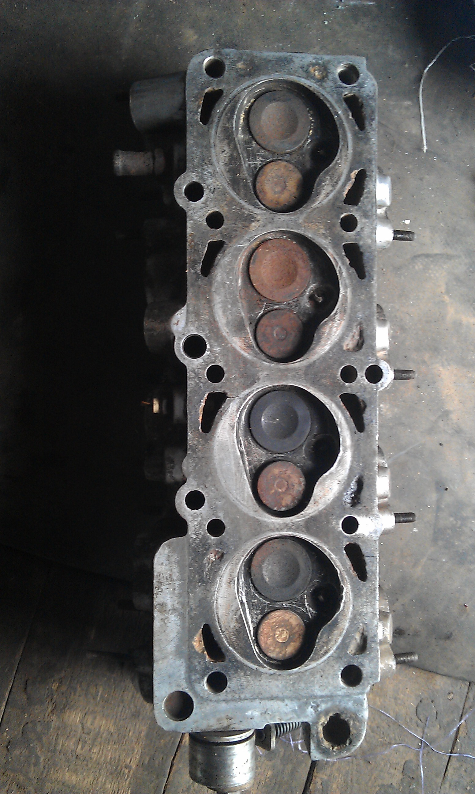

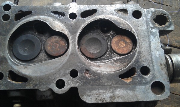

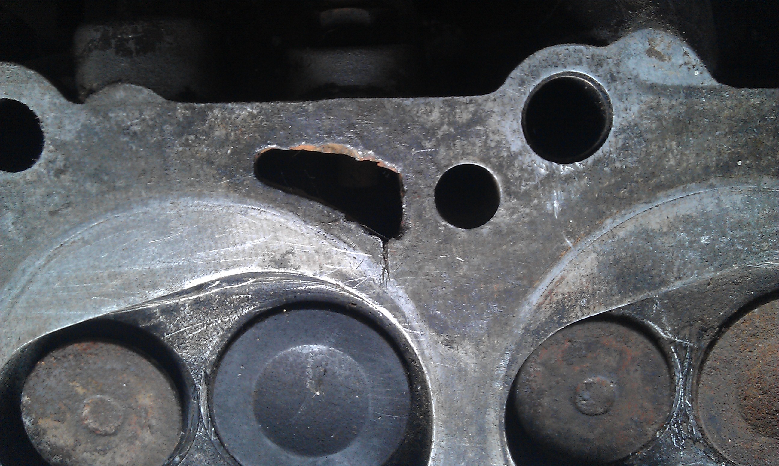

Разобрал головку блока на выхлопных клапанах не оказалось ни одного сальника клапана! Такого же не может быть что они туда не ставятся!!! Кто сталкивался подскажите. Причина снятия головы,на холостых не работает третий цилиндр ! Не могу найти причину :sad:

Их там и не должно быть. Сальники устанавливаются только на всас.

Благодарю за подсказку! Да! и такой вопрос B19 и B 23 головки одинаковые? И сколько будет стоит головка на B 19 б.у но в хорошем состоянии!

Если я не ошибаюсь , то они одинаковые. Голова осталась только вот такая. Голая 500гр. С распредом и всей требухой (кроме регулировочных шайб) за 50$ отдам. Всё остальное продано.

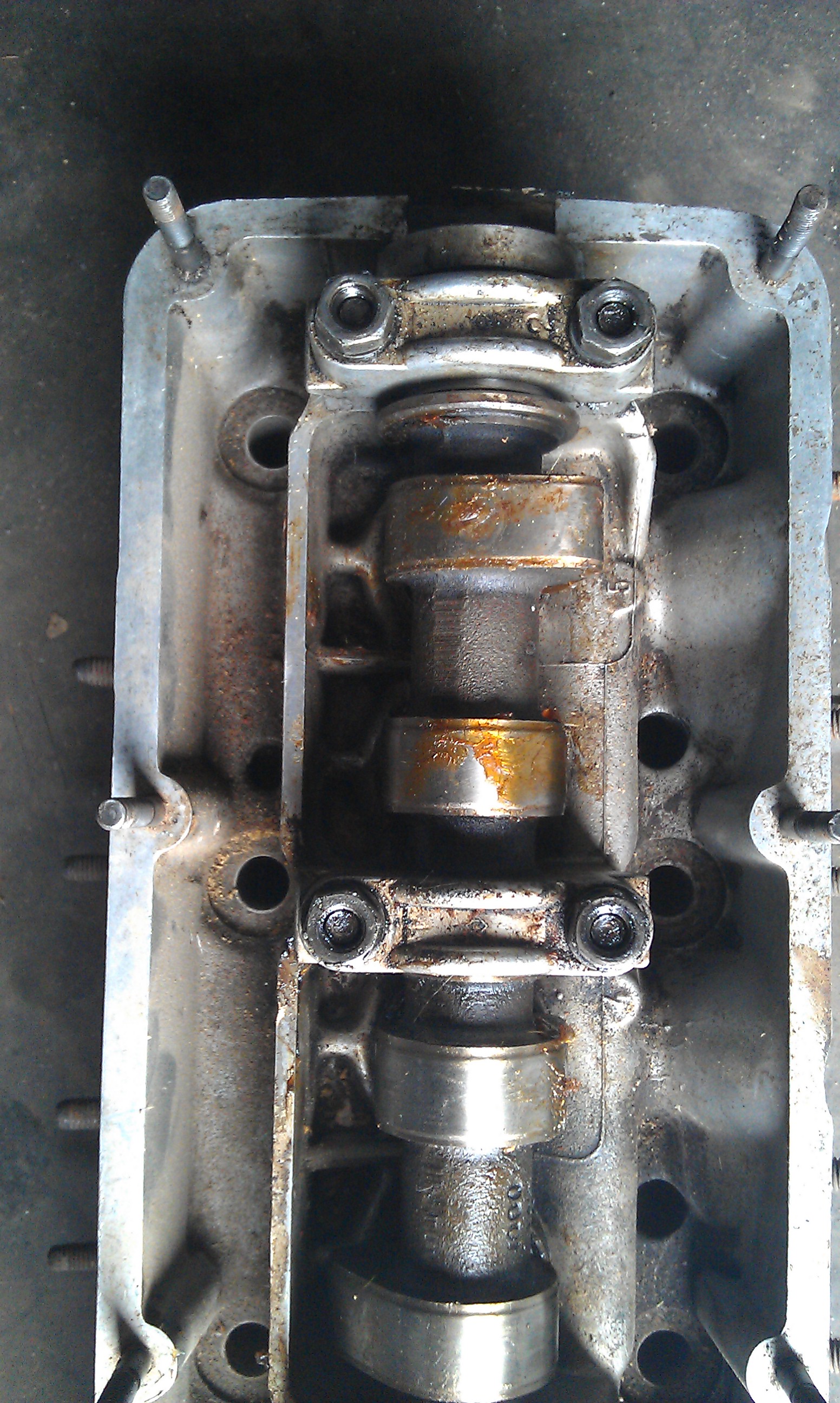

Повідомлення lego3572 » Чет червня 16, 2016 9:37 am

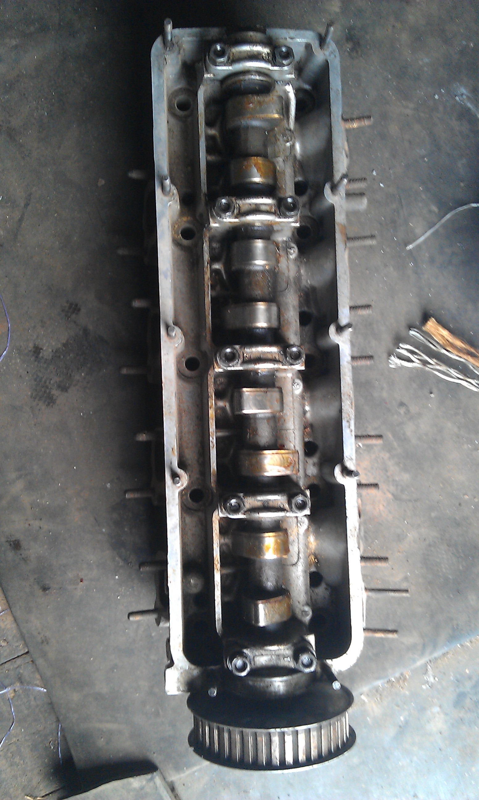

Нужно всю перебирать и распредвал в задирах!

Повідомлення volvo244DLs » Чет червня 16, 2016 10:05 am
lego3572 написав:Нужно всю перебирать и распредвал в задирах!
Я вас понял. Только тогда посмотрите и направляющие втулки клапанов и выработку на самих клапанах.
