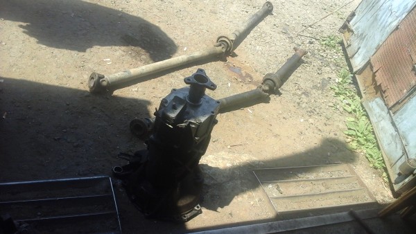

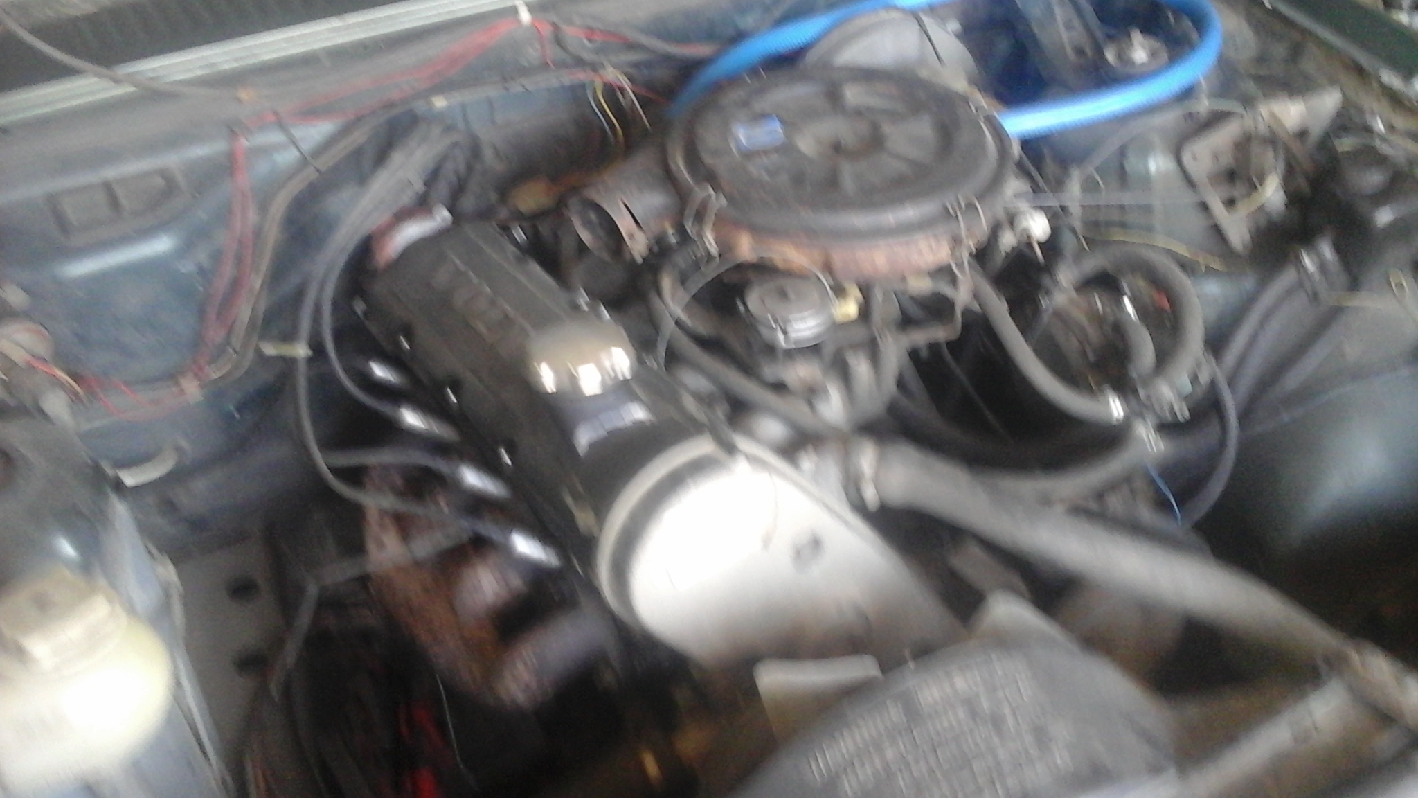

Расскажу всем про вынос мозга мастерами из славного города Миргорода, заодно прошу совета может кто имеет что сказать на мои вопросы. Я купил как то по случаю 245 вольву, хозяин при продаже сообщил, что двгатель бензин 2,3 объема там стоит от 740 модели. Сколько после этого читал и смотрел, все пребывают в святой уверенности, что двигатели между этими моделями летают туда сюда как пирожки на базаре. Поэтому, когда мне в Киев приехал дедушка на 740 универсале, который грит сынок, мне не нравится как мой движок работает и кушает маслицо с хлебом, давай втулим твой движок мне в машину. Я естественно говорю, что я дедушек с деньгами не толькл уважаю, но и люблю, поэтому вместо того, что просто снять мотор и кинуть дедушке в багажник 150 кг счастья, я как последний лох цепляю на шнурок запасную машину, привожу это счастье в Миргород, для того что услышать от местных "лучших двигателистов города", что мой двигатель снятый с 740 вольво и проехавший тучу км на 240-й модели, обратно на 740-ю ну никак не станет, они сентиметром там чето вымеряли и сказали, что дырки в блоке под крепления не такие как там.... ну не ё ё мастера лучшие в. Мигороде, два идентичных блоке а дырки у них разные....наверно они и жён своих мучают безбожно....
Народ кто что знает по этому поводу...

С двойками и бензо семерками дела не имел, но не проще посмотреть на блоке цифры и буквы?
Если они совпадают, то все должно подойти.

Двиг на 740 называется В230к, у меня В230 не знаю с какой буквой, но что докажешь двум миргородским "лучшим двигателистам". У блоков совпадают даже места под трамплеры, у меня слева впереди стоит, а там сзади на распредвале, но на том же месте где у меня, стоит заглушка, так вот блоки идентичные 100 %, а бежать от них да, бегу, попил водички миргородской и в дорогу.... спасибо за ответ.

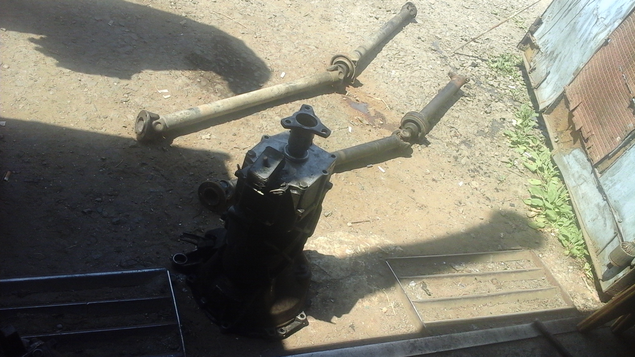

Ржака, после того как они с утра забраковали мой двигатель, который 100 % стал бы туда, они принялись менять дедушке коробку четырехступенчатую на пяти, дедушка им и кардан заботливо приготовил и муфту. Неждан подкрался незаметно, ой ёпть, после того как дедушкина коробка была снята вдруг выяснилось, что пятиступка всего на 16 см длиннее чем четыреступка, а разница между карданами 37 см, пришлось лучшим мастерам ставить четырехступку обратно....у дедушки был на редкость удачный день, а вообще он хороший человек, дай ему Бог здоровья, особенно благодарна его мастерам моя жена которая проехала 250 км на шнурке, и сейчас будет ехать обратно...

Что то здесь не вяжется, 740 с М45 как бы не выпускались, и кулисы М45 М47 разные, на фото не видно оных, Плюс при установке нужно переносить траверсу коробки.

кстати под 4ст и под 5ст еще и сцепы разные

все там ставится быстро и безпроблемно,меняется промвалы под траблеры,и 230 можно поставить и под 4-х ступку под ее корзину и сцепу. Остается только процитировать классика-

Можно даже обойтись без замены пром. вала, смотря какого года мотор

Это КПП не с 2ки. И на 2ку она станет только с некоторыми переделками. Нужно снять фланец вторичного вала и поставить туда с 2ки. Могу фото показать завтра. И кардан этот на 2ку не станет. если кому то нужно точные размеры кардана, то могу замерять всё до мм. и сказать какой размер нужно. Также у нас в Николаеве есть карданный заводик где делают любые карданы.

Вот всё что на ней написано, по словам снята с 740 модели, м47.
1232890-p03. 70-83(86), volvo 1023561 (n) 5,
1023578
Отдают с ней маховик, корзину, колхозновое сцепление, муфту, кардан с фланцем под 7 в сборе с кронштейном
