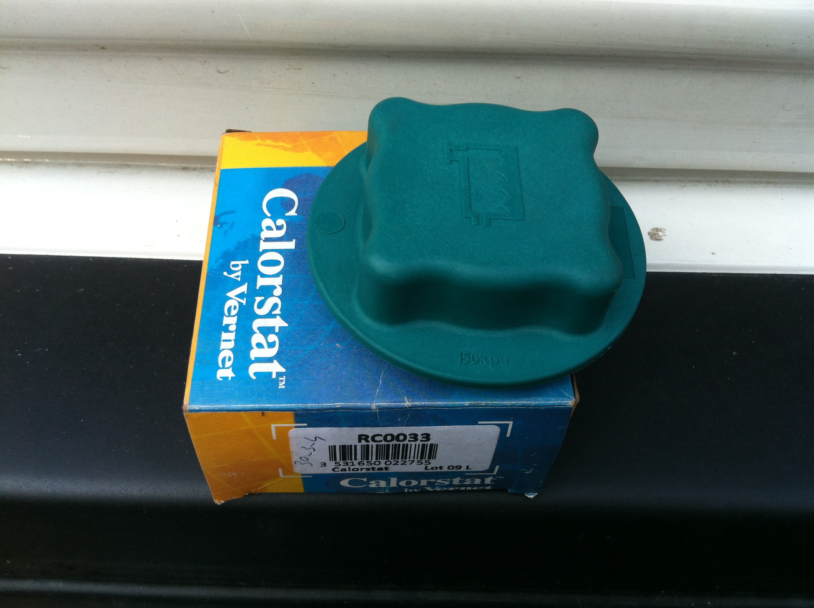

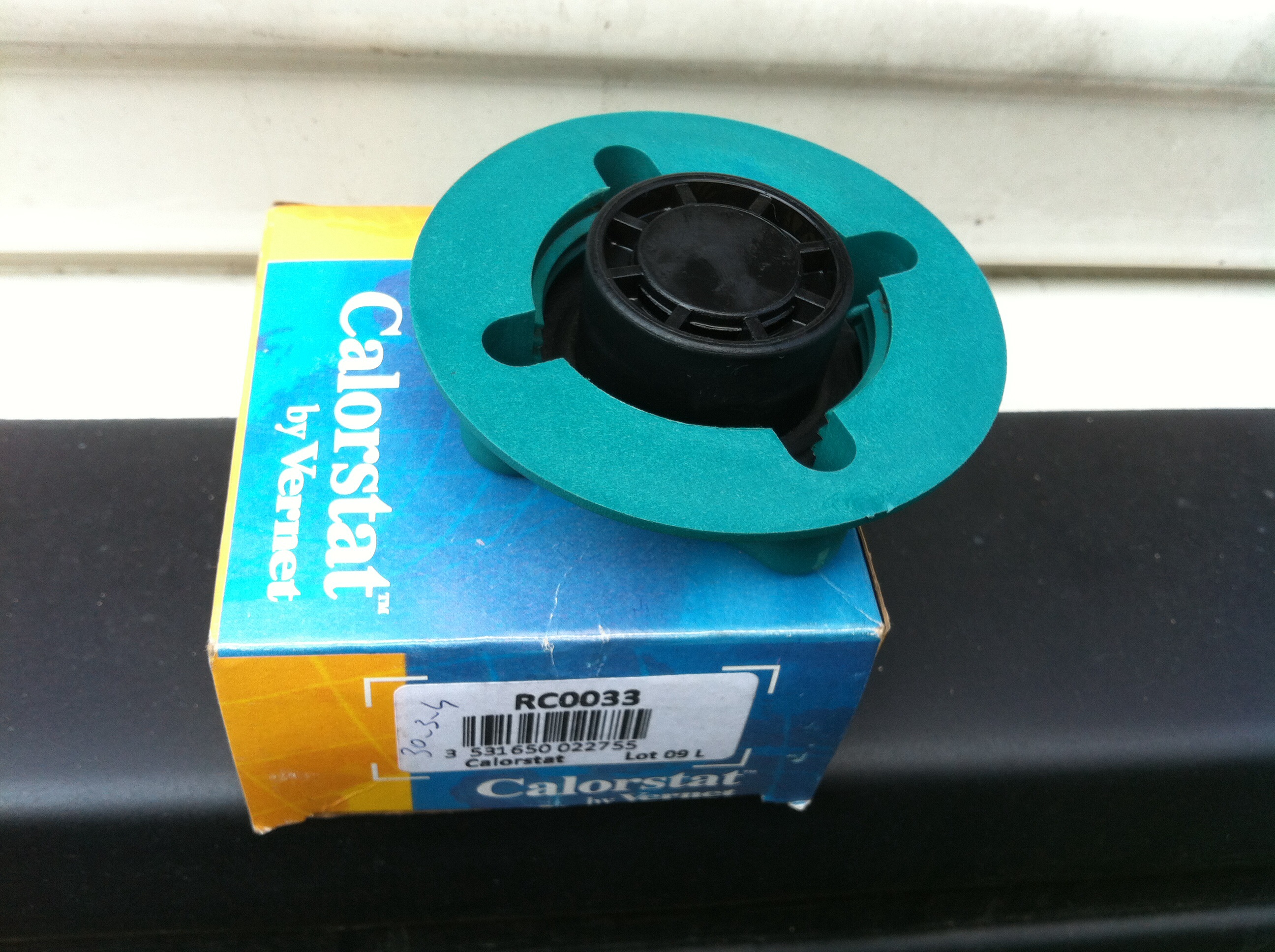

Если найти по тем или иным причинам сложно – дайте в ЛС куда и на какое отделение Новой Почты выслать, лежит у меня про запас вот такая (аналог родной вольвовской)

я лично вообще никогда ни на одной не затягиваю крышку,и ничего не выгоняет! на турбовом может такое быть если плохая вентиляция радиаторов
